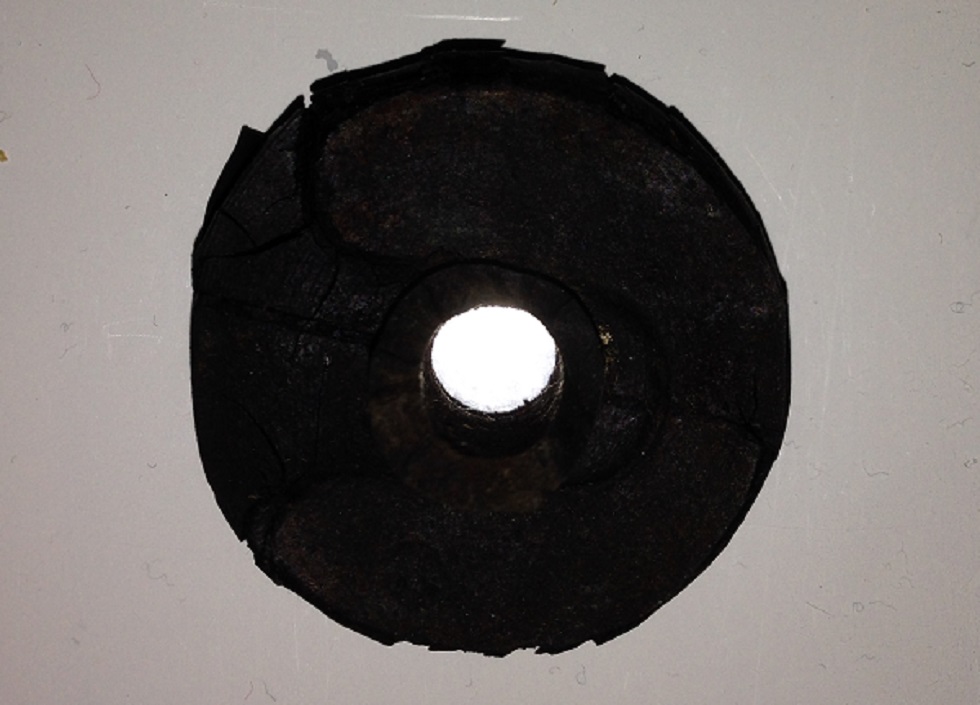

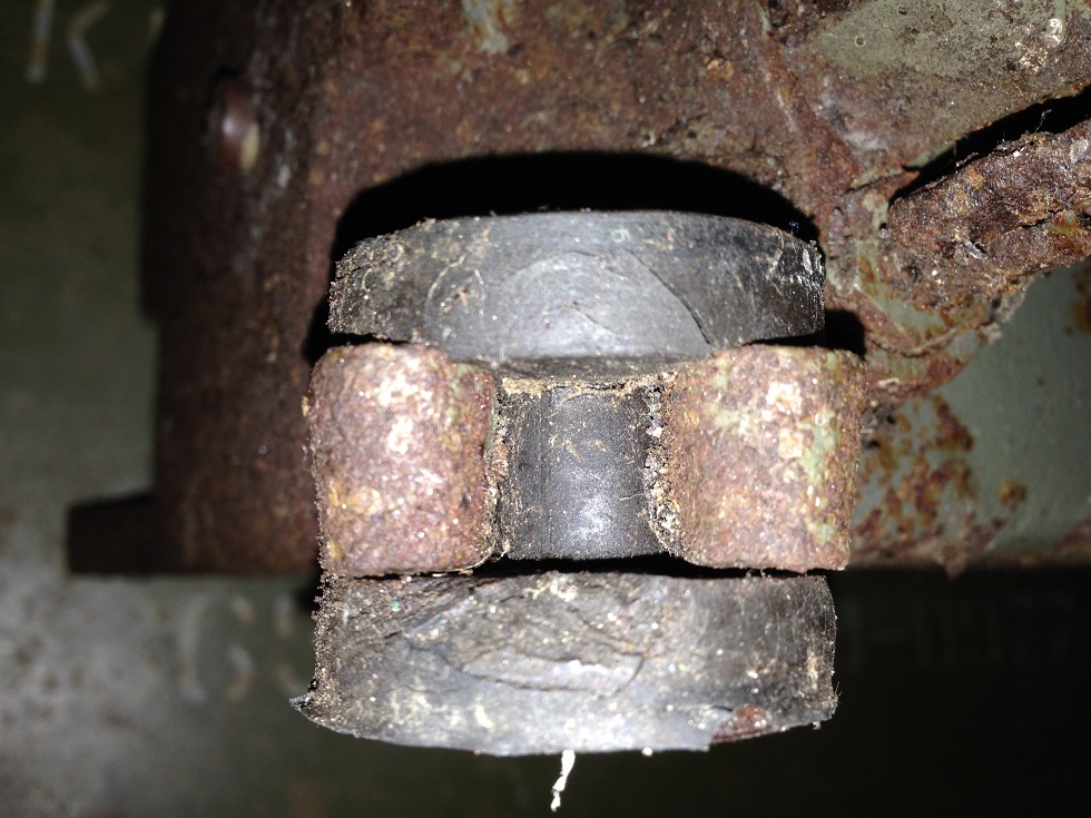

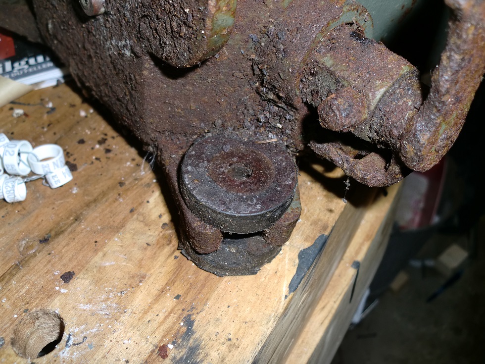

Her er en foring fra en bunkertelefon fra Karmøy (har lånt bildene fra en annen kar herfra).

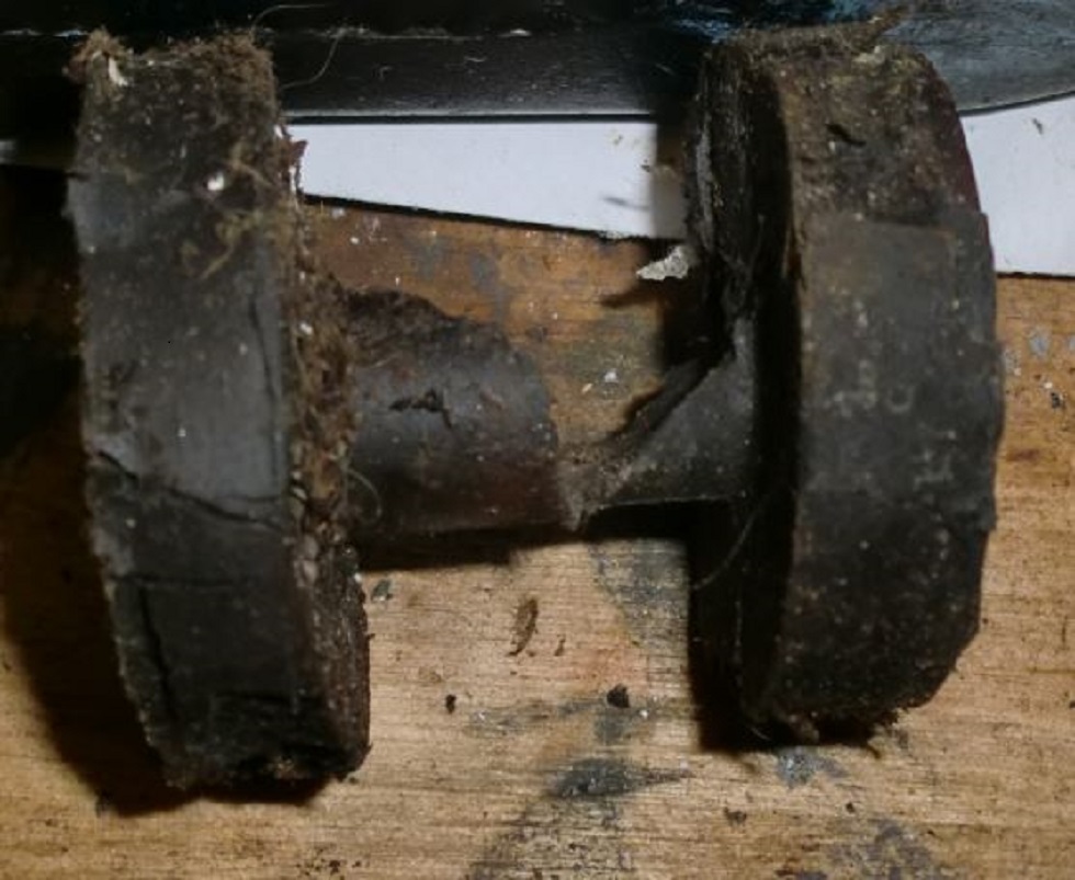

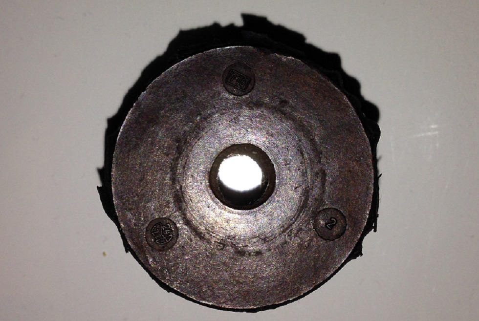

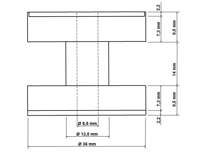

Ved nærmere ettersyn er denne foringen litt mer komplisert enn det jeg trodde.
Jeg vedlegger noen nye fotografier og en oppdatert målsatt tegning. Foringen er laget av gummi, og i begge endene sitter det (innstøpt) to skiver av bakelitt som er 2,2 mm tykke. Bakelittskivene er merket med standard tysk "sirkelmerking" som alle tyske bakelittdeler, med tallet "718", og med tallet hhv. tallene "1" (på den ene) og "2" på den andre. Diameteren på denne er "nesten" det samme som selve foringen (36 mm), men den er marginalt mindre fordi gummibelegget på sidene dekker kanten på bakelittskiven. Dette viser kanskje på "fotografi 4", og jeg har vist dette på den ene siden av tegningen bare som en illustrasjon. Som vi ser på "fotografi 3" så har foringen innvendige "spor" (på begge sidene) som er identisk med åpningen i festet på bunkertelefonen.
Jeg tror hvis vi skal reprodusere denne så er det beste å lage en hel gummiforing, eller kanskje for enkelhets skyld bare lage to gummiskiver med ytterdiameter 36 mm i 9,5 mm tykkelse med et 8,5 mm hull i senter.

Det var interessant, har ikke sett det tidligere.
De skivene er vel der for å ta i mot trykket mot veggen og fra mutteren når man skrur til.
En tanke som slo meg er at disse gummiforingene kanskje ble brukt som en isolator?
For å isolere den ledende kassen fra veggen. Man bruker samme prinsippet i dag i mange installasjoner.
I "min" bunker er det bare batterikassene som er helt isolert med gummi på begge sidene,
telefonene har bare gummiforing mot veggen..
