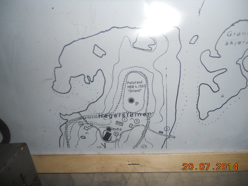

Tarva er en flott naturperle som absolutt er verdt et besøk.Tror ikke noen av bildene til Morty63 viser "Peilstand Austrått ". Peilstand Ørland lå ute på Hegrestein sammen med fyret og Fumo,en .
- 003.JPG (281.86 KiB) Viewed 2710 times
Vel, jeg holder meg til de opprinnelige tyske koordinatlistene (Gauss-Krüger koordinater med basis Oslo-meridianen), som gir verifisert treff på samtlige peilestasjoner tilhørende Austrått. Stasjonen på Hegerstein kan muligens ha tilhørt Austrått tidligere under krigen, men er ikke listet i Austrått koordinatlisten fra 1945. Vet bare at MKB Husöen hadde 6 peilestasjoner i mai 1945, hvorav to på nærliggende øyer. (trolig Hegerstein og Været). Har ikke funnet koordinatlistene for Tarva, men mistenker at de kan ha hatt minst en peilestasjon på ett av fyrene i nord.
Austrått sine 6 peilestasjoner var fra høyre: Skippervik, Vaeret, Husöen, Valsholmen, Garten og Stavøy (vest for Løkhaug, tyskerne rotet litt her ettersom Været ligger på en annen Stavøy).

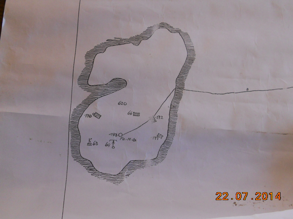

Kartutsnittet på bildet over ser ut til å være tegnet av Knut Sivertsen. Hvor han har sin informasjon fra, det skal ikke jeg hevde noe om.

Stemmer som JornN skriver at dette er et bilde fra K.S sitt kart.
Har en fotokopi av et tysk kart over Tarva,her står også det som sannsynligvis er peilstand ute på Hegrestein avmerket men under referansen står ingen ting. Punkt 62
