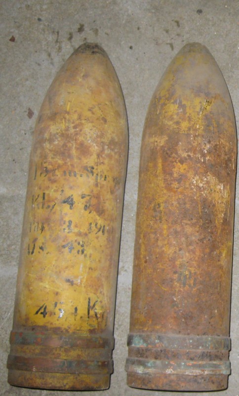

Er det noen som har greie på granater her?
Disse ble funnet i sanden her og det er ikke lett å se hva som står
15 cm spr og så tyder i 45 kg hvilke nasjonalitet er disse og er det til skipskanoner?

Spr. står nok for Spreng-Granate, noe som betyr at de var i tysk tjeneste. Jeg kjenner ikke til noen kanoner med 15cm kaliber, franskmennene hadde noen 15,5cm kanoner som ble mye brukt av tyskerene. Her må nok en av ekspertene trø til :)

Tysk merking, men trolig ammunisjon til 15 cm Armstrong (Tueneset).
Merk at det står KL/47, (5)

Gammel tråd, men kan dette ha vært granater til K16? Disse benyttet jo 15 cm granater?
Galexon wrote:Gammel tråd, men kan dette ha vært granater til K16? Disse benyttet jo 15 cm granater?
Granaten er merket med marinens farger, K16 ble bare brukt av hæren - så svaret er nok nei.
