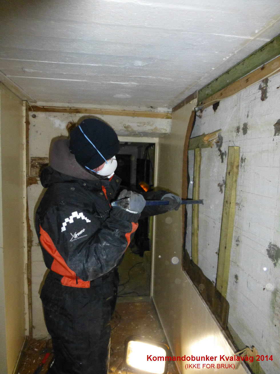

Vi holder på med rivning av treverk inni bunkeren, men nå for tiden har andre prosjekter tatt mer av våres tid. Men vi er der ute jevnlig å driver med små ting.
Kommer nok snart noe oppdatering.

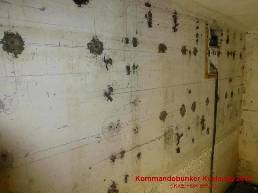

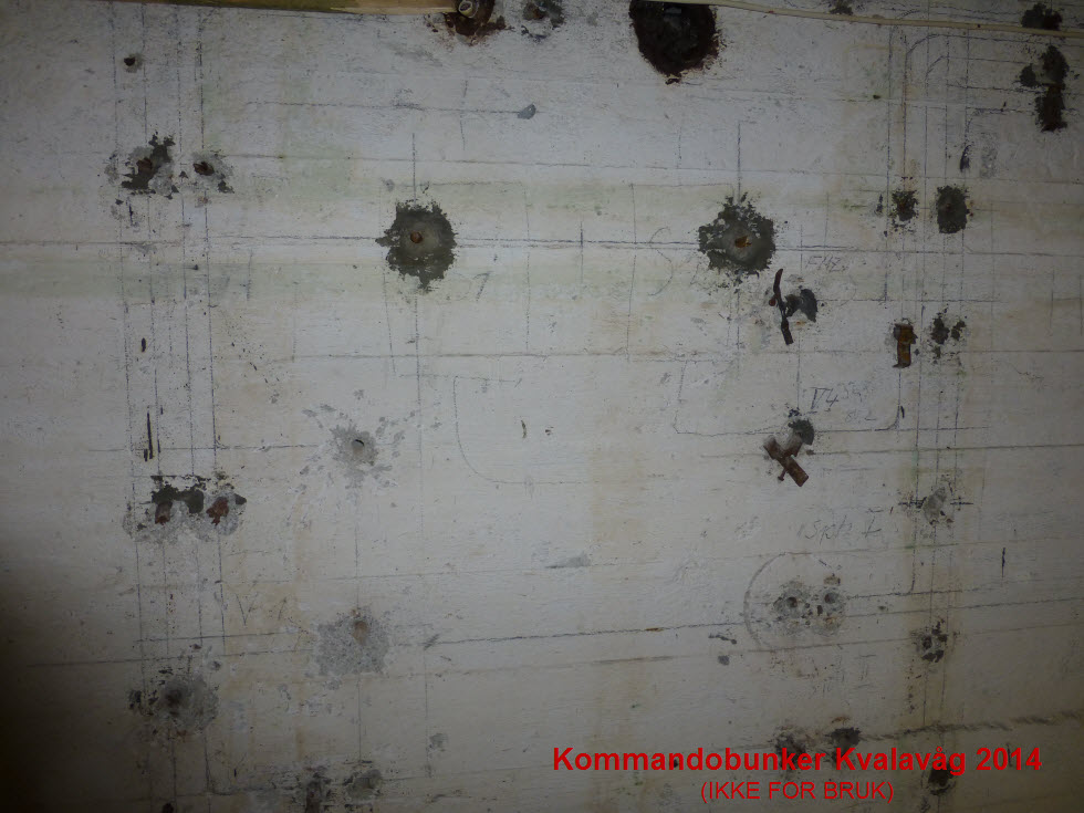

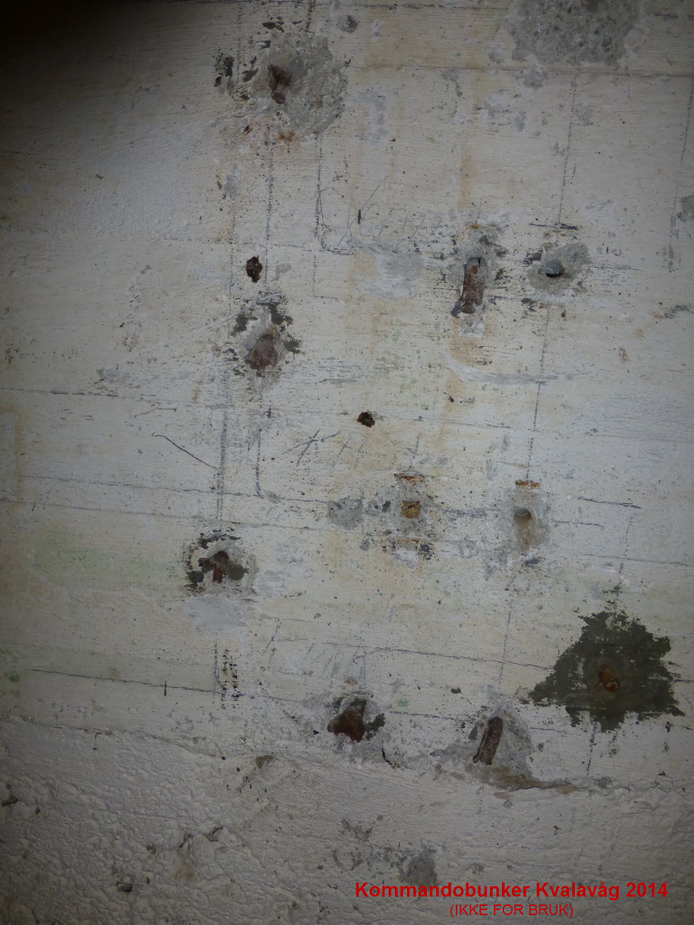

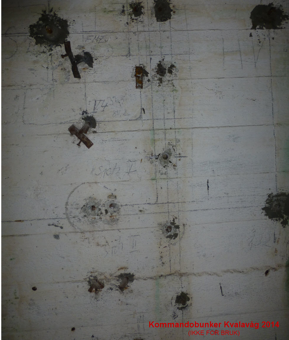

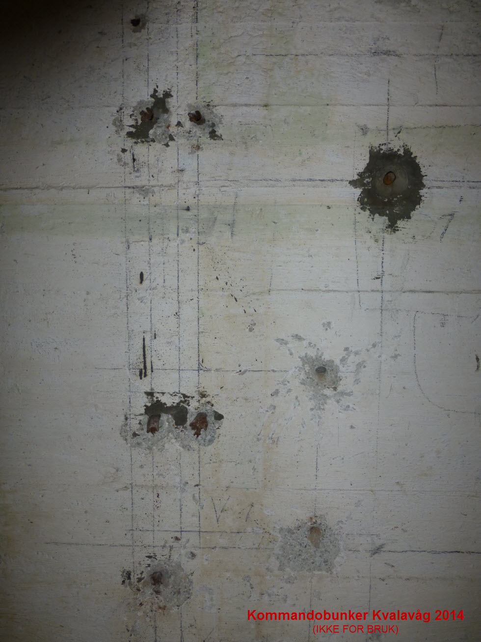

Da fikk vi tatt ned en vegg i Funkraum i kommandobunkeren igjen. Veggen ble satt opp etter krigen når bunkeren skulle benyttes som kystmeldepost for det norske Forsvaret. Bunkeren har stått med varme og avfukting i over ett år nå, og det begynner å bli tørt og fint. Litt lekasjer av og til fra Kampfraum og døren mot vest, men dette får vi fikse etter hvert.

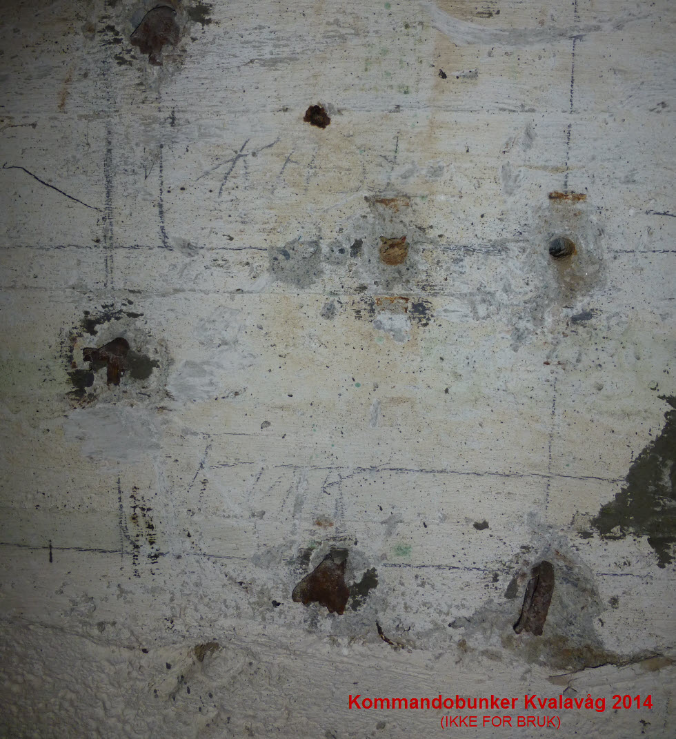

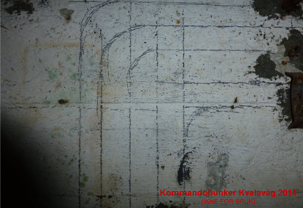

Etter rivingen kom det frem tegninger på veggen der de tyske sambandskablene hadde vært festet. Vi ser også merker og fester etter utstyr til radiosamband og feltlinjer. Dette er som et sambandsdiagram, og når vi får tydet skrift og målt fester på utstyr, så skal det være mulig å finne ut hvordan sambandet var satt opp. En kraftig jordingskinne til radioutstyret dels av kopper og dels av galvanisert stål dukket også opp på den originale murveggen.

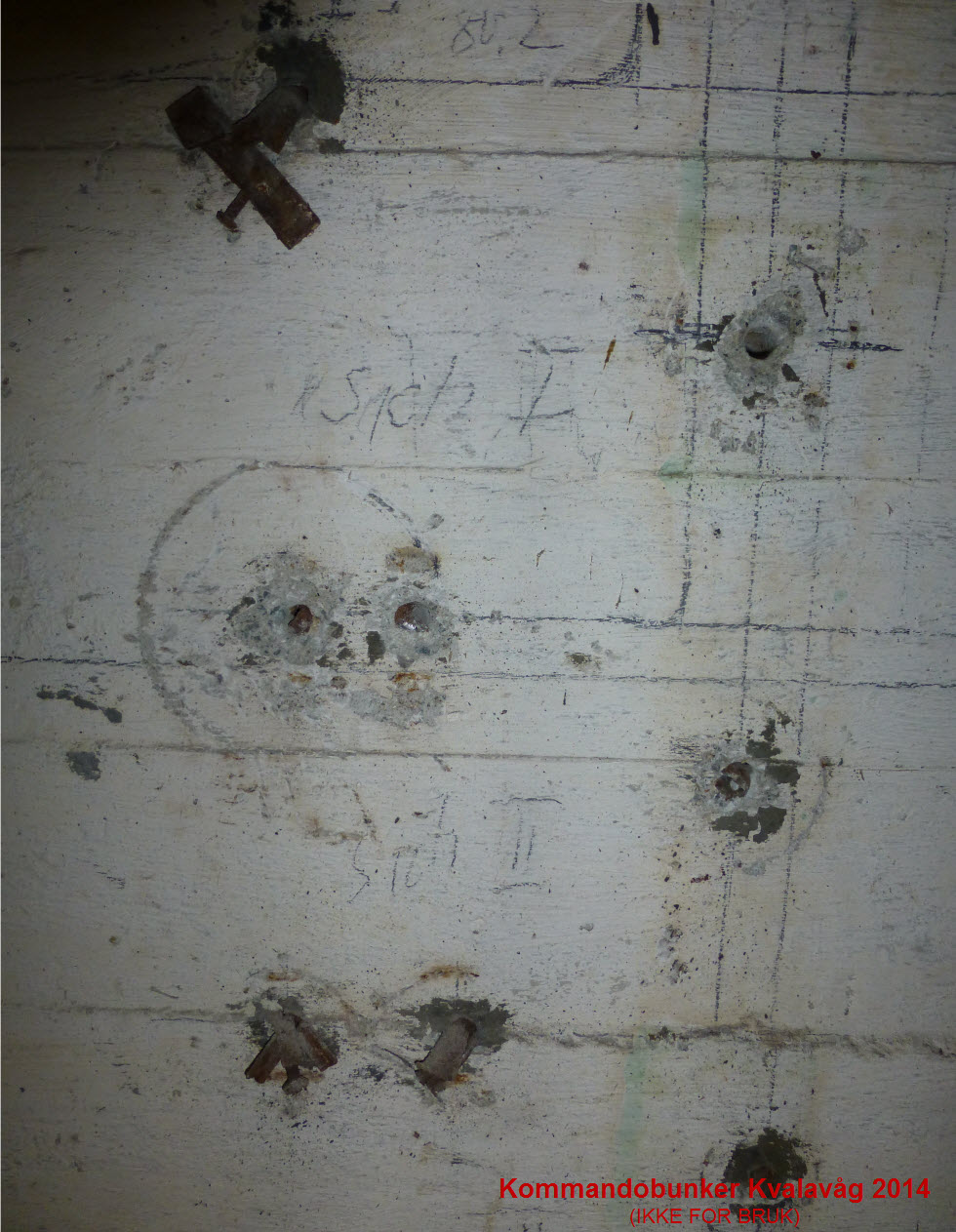

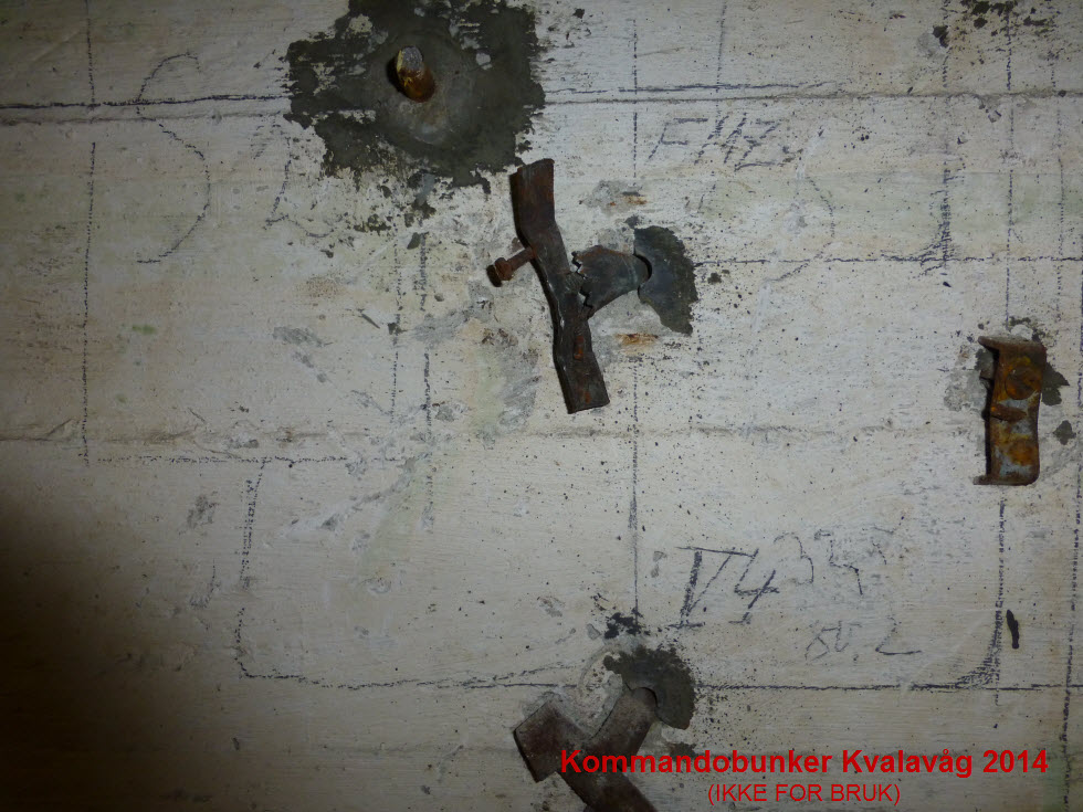

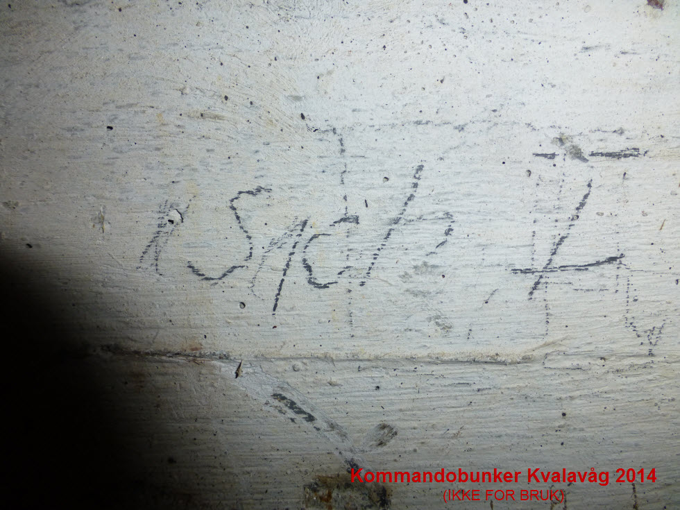

Vi kan tyde en del ord, blant annet "funk" "spch" "V1" "V4" (eller er det romertall og 4?), S1, FMZ, Sich2, osv. men kanskje noen kan gi oss et hint hva de forskjellige forkortelsene står for. Dette er sikkert en montasjetegning for de tyske sambandssoldatene, og de visste helt sikkert hva dette stod for. Som i forsvaret i dag, er det nesten utelukkende forkortelser som er benyttet.
Så her ønsker vi altså hjelp fra forumet til å gjenskape veggen slik den engang var.

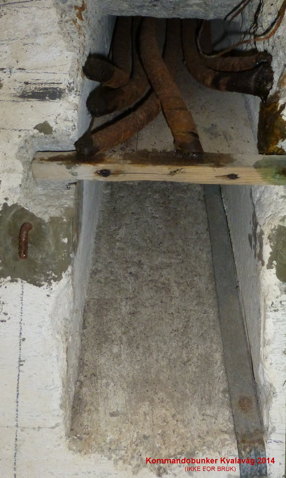

Det kommer 6 kabler inn øverst på veggen (helt i taket), men vi er ikke sikre på om det er her kablene kommer inn i selve bunkeren. Fra skisser vet vi at det er i alle fall 5 kabler som kommer inn til kommandobunkeren, og at 4 av disse er 10-linjers. Normalt kommer kablene inn i bunkeren nedenfra, men vi finner kanskje mer utav dette når vi river veggene i det andre rommet, og når vi får vekk tregulvet i funkraum.
Batteriet hadde to sveiveantenner (Kurbelantenne) som gikk på to radiosendre (to forskjellige frekvenser). Det var montert en sender (5WS) med tilhørende mottaker Tore Eb og en sender/mottaker Torn Fu f. Av antall telefonlinjer som kommer inn må det ha vært mulighet til å veksle opp til 40 linjer (kanskje en 20 linjers og et par feltvekslere?). Bunkeren har innstøpninger for hele 6 sveiveantenner, men det ser ut som om bare 2 av dem har vært i bruk, da disse har fått montert nedre feste og antennekabel.
Så får vi se hva vi finner ut og hva mer som dukker opp bak veggene i Kvalavåg

Er det noen som har en prinsippskisse med alle ledningene koplinger, bokser o.l. for en antenne som går inn til en tysk radiostasjon i en bunker. Regner med at på en 5wS og Torn Eb så går antenneledningen og jordingen først til radiosenderen og deretter til mottakeren(?). Men for å kople opp anlegget i en bunker er det et par "funk-bokser" som vi ikke har helt kontroll på.
Her gjelder det da to antenner som hhv. går til et FoG 9 (5wS/Empf.b) og en Tornfuf (relativt lik en Tornfu B1).
Anbefaler følgende publikasjoner:
D.796 Handbuch der Fernsprech- und Signalanlagen in Festungen (1940)
D.1790/2 Gerätebeschreibung der Festungsantennenanlage (1943)
D.1790/3 Einbauanweisung für die Festungsantennenanlage (1943)
D.1790/4 Gebrauchsanleitung für die Festungsantennenanlage (1944)
D.1790/6 Richtlinien für Einsatz, Bedienung und Aufbau der Festungsantenne alter Art (1944)
Det er sikkert flere - bla minst ytterligere to volumer av D.1790, i tillegg finnes det jo manualer for alle radiosettene osv.
