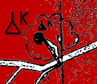

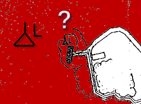

Tar KOS sin oppfordring i en annen tråd og legger ut spørsmål om avstandsmåling ved HKB Vikene ved Kvalavåg på Karmøy.
På Vikene har vi identifisert utstyr for Lang Basis Gerät - regnebord og avstandsklokke - som beskrevet ovenfor. (er vi heldige legger Erik E. inn bilder av dette utstyret i denne tråden).
På ett tysk kart over sambandslinjer fra Vikene er også tegn for to observasjonsposter (VB) tegnet inn i hver av de to OP bunkerne der ute. Jeg mener at det stod en saksekikkert eller liten avstandsmåler i hver av disse OP'ene for å gi måldata til LBG utstyret i ildledningssentralen på Vikene (et rom bak i den sørligste OP'en).
OP'ene på kartet er merket hhv. med "L" (den venstre) og "K" (høyre OP).
Er det noen som kan gi noen info om denne tegnsettingen på OP tegnene ("L" og "K")?

- Vikene Beobrachter L og K .jpg (143.74 KiB) Viewed 5185 times
- VB.jpg (9.75 KiB) Viewed 5185 times
- Utsnitt av feltlinjekart Vikene OP bunker.jpg (60.55 KiB) Viewed 5185 times
- VB - K.jpg (65.87 KiB) Viewed 5185 times
