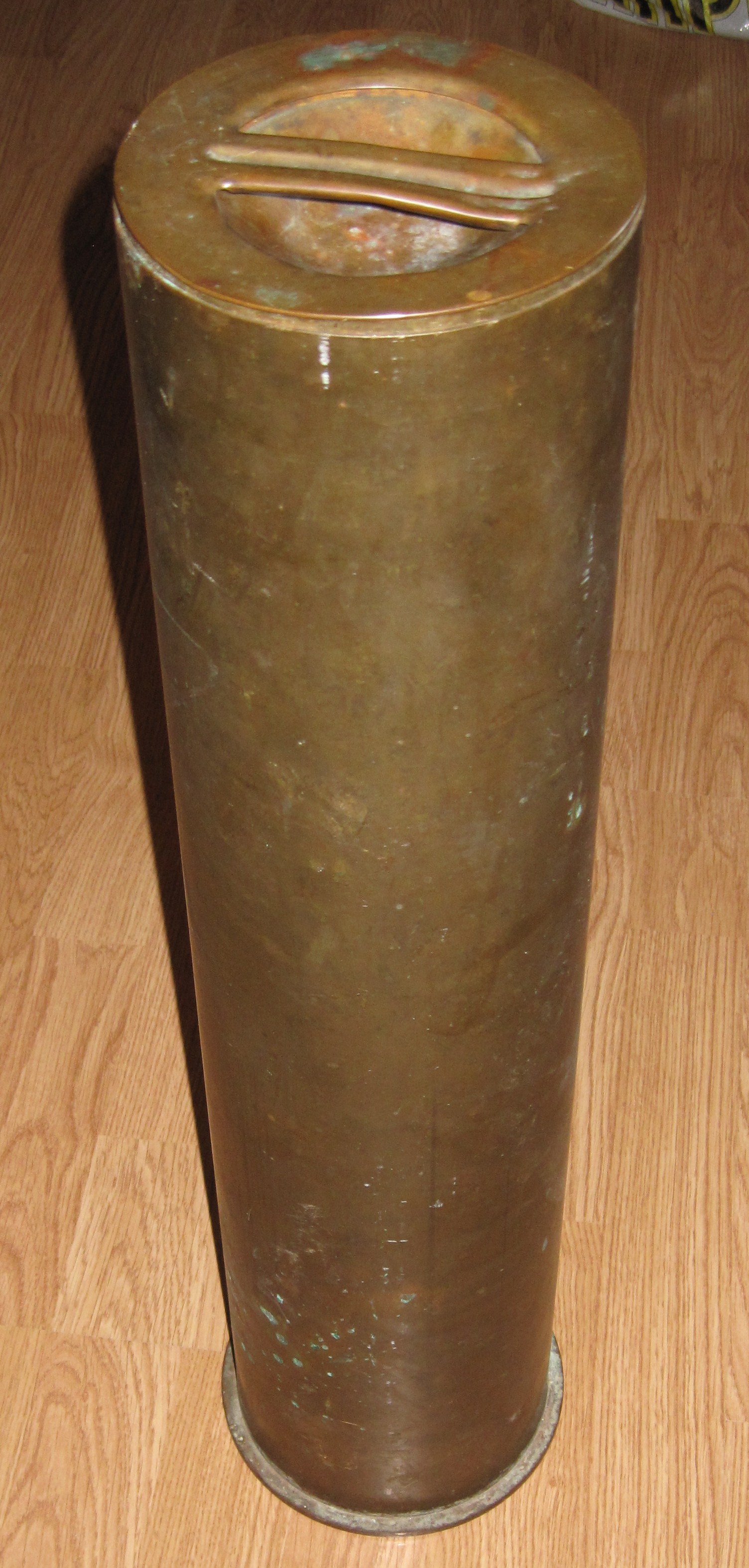

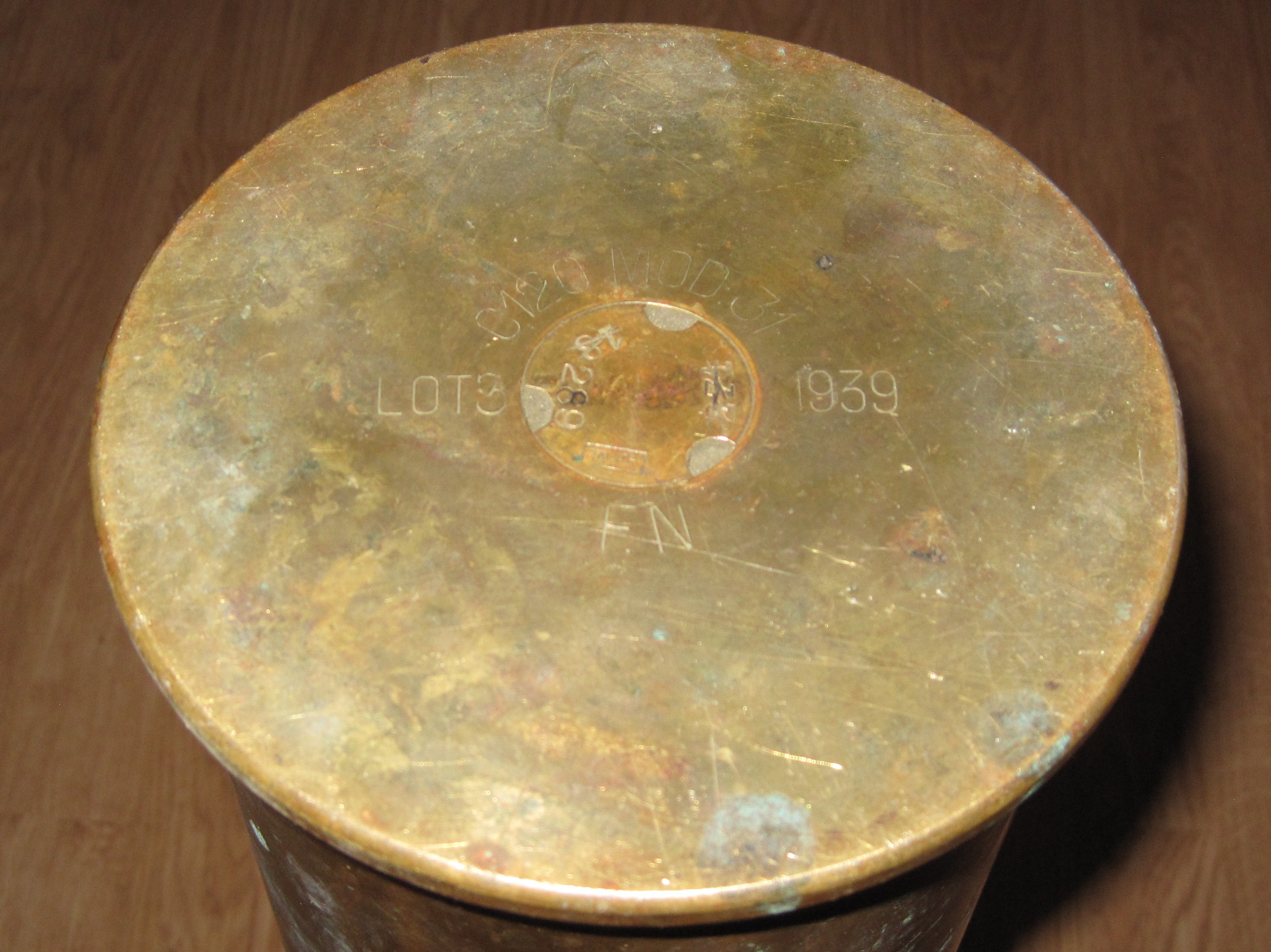

Har kommet over to kanonpatroner som jeg mistenker kan ha noe med Krikken fort på Skåtøy å gjøre. Jeg tenger hjelp til hvilke våpen disse kan ha vært avfyrt i.
Patron 1 er i kaliber 135 mm (13,5 cm) og har hylselengde ca 625 mm. Bunnmerking er er "C120 MOD 31", "LOT 3 1939".
Kanonpatroner 012.JPG (1.02 MiB) Viewed 1684 times
Kanonpatroner 008.JPG (844.59 KiB) Viewed 1684 times

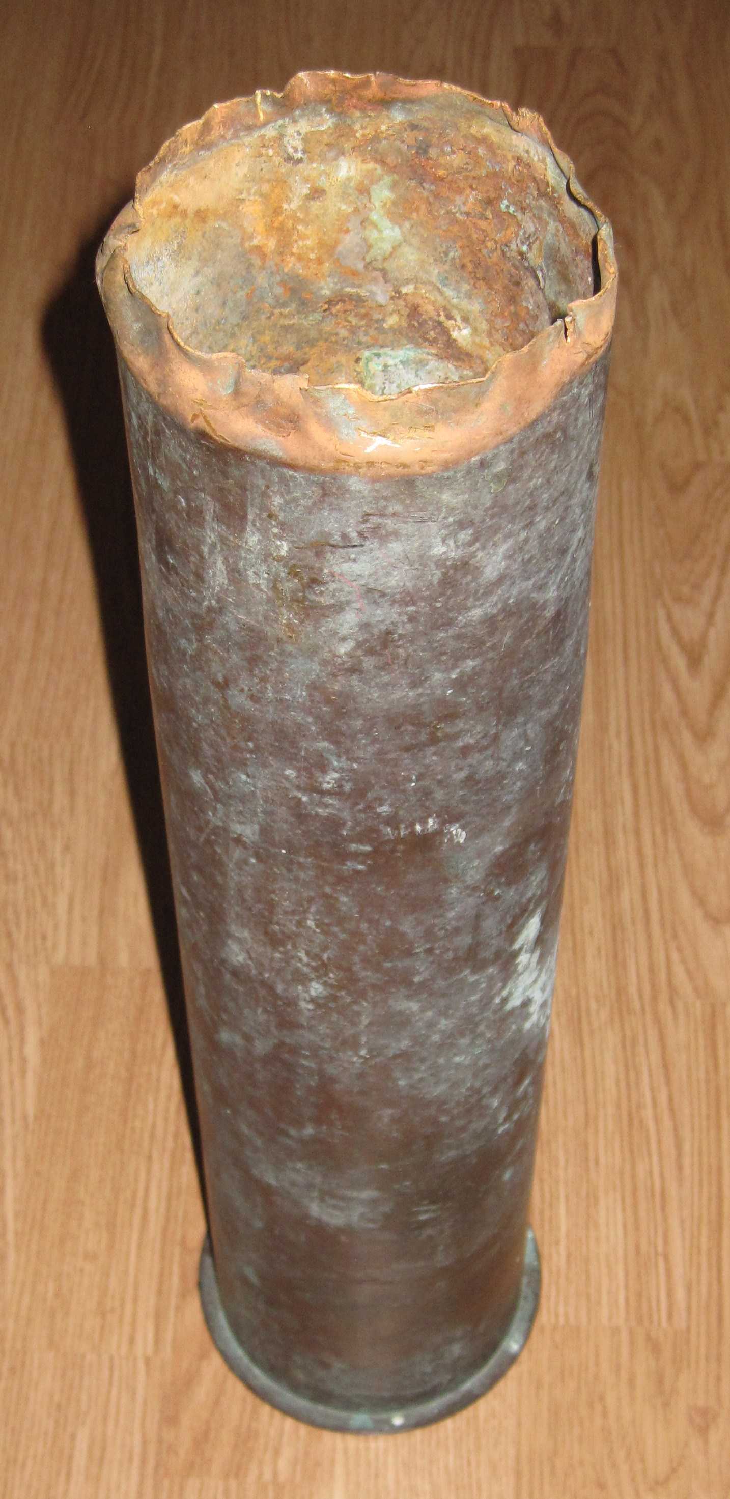

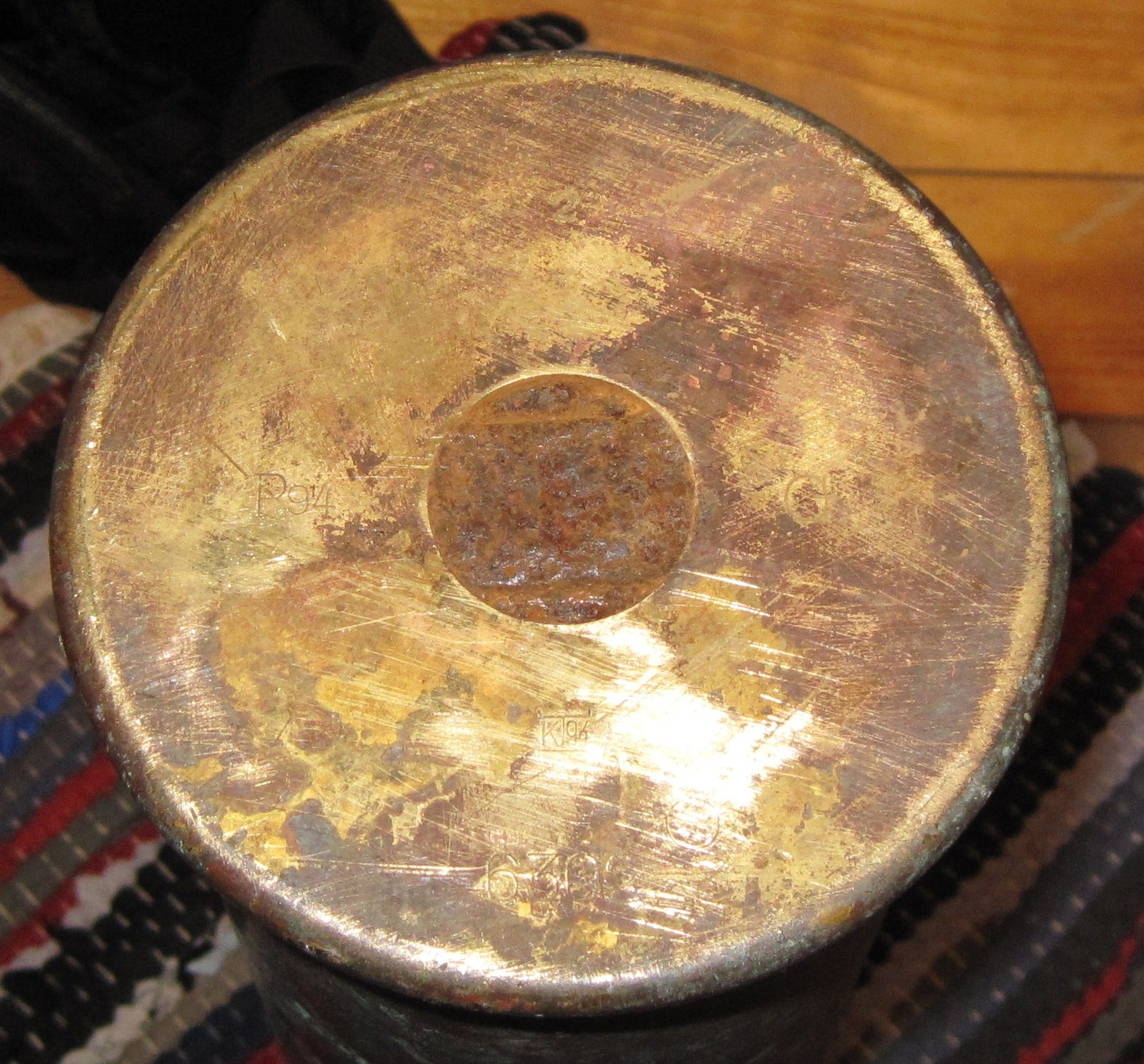

Patron 2 er i kaliber ca 105 mm (10,5 cm) og har hylselengde ca 505 mm. Bunnmerking "P94" "G" "KT94" og "6302"

Noen som kjenner igjen noen av disse?
ludvig
Posts: 261
Joined: 20 Mar 2008 12:18
Hei ,
hylse nr 1 ( ikke patron )
antakelig en hylse til Le Canon 120 Mod. 31 ( F.R.C. ) produset av F.N.
oversatt til tysk :
12 cm Kanone 370 (b)
Kanonen ble bl.a. brukt på :
HKB 3/980 Rakke
HKB 5/980 Vesteröen ( Folehavna )
HKB 3/976 Kvalvik
ludvig

Tusen takk for raskt svar. Da kommer nok denne fra Rakke.
