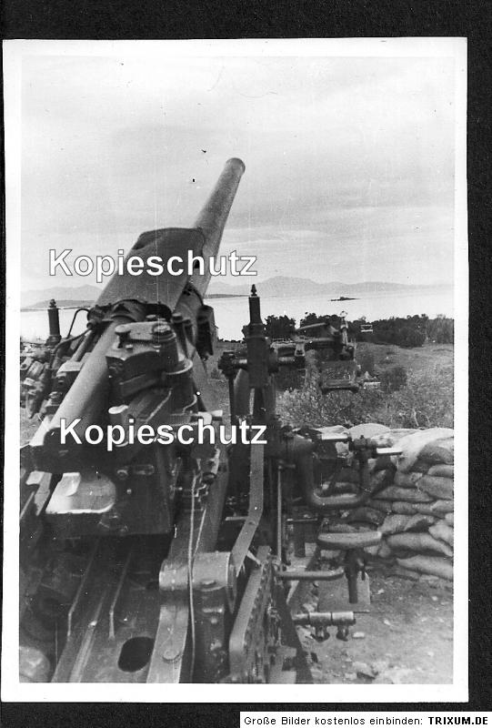

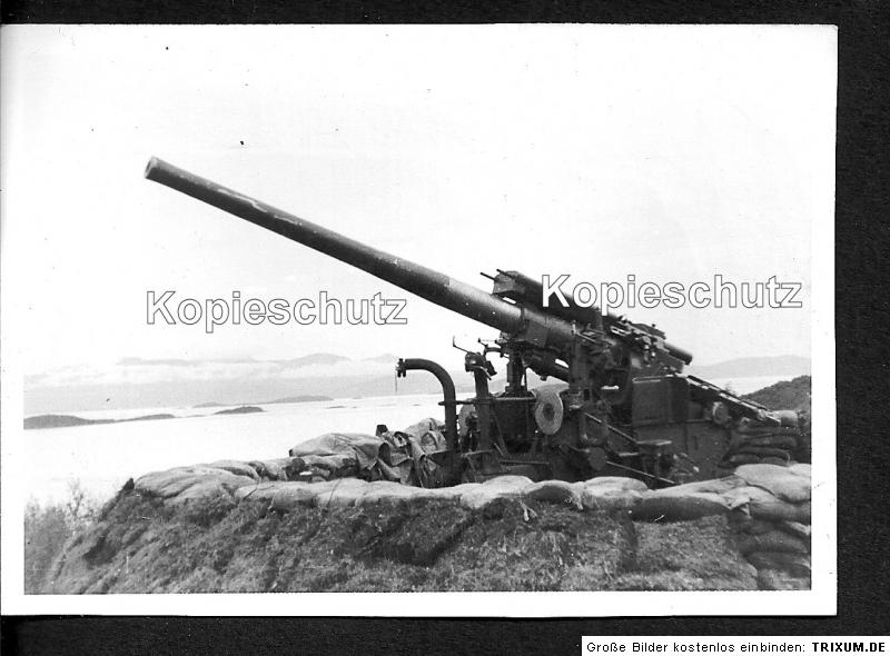

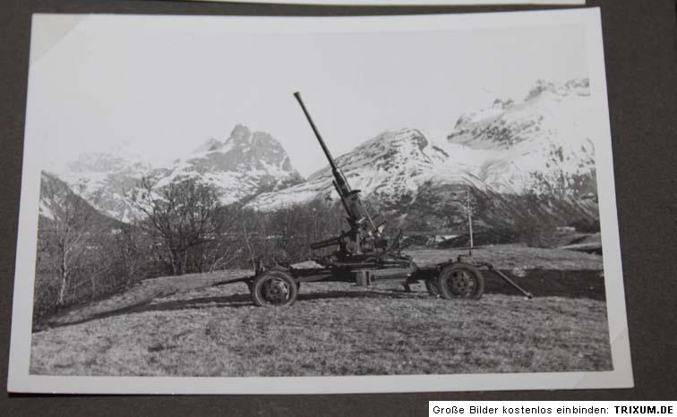

Dette fotoett, tatt i Harstad våren 1940 mener jeg må være en av skytset til LV-batteriet som engelskmennene hadde med seg til Norge i 1940, 9,4 cm Flak(e). Kan jeg ha rett?
Batteriet ble satt opp på Trondenes, (var ingen militære installasjoner der fra før), og etterlatt da de trakk seg ut i juni.
Ser jo ganske imponerende ut, men er det noen som har data for denne typen? Hvor bra var det i forhold til den tyske 88mm Flak?
Hilsen Sigfred R.

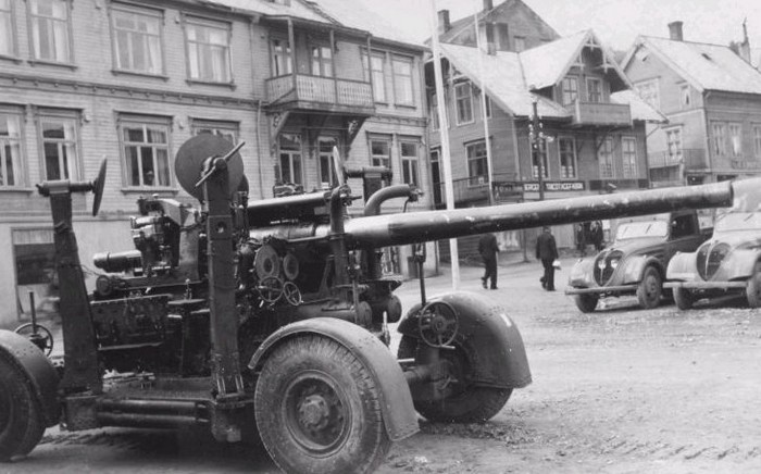

Engelsk Flak?
Ordnance, Q.F. 3,7 in on Mounting Mark III
Standard britisk luftvernkanon. Brakt til Norge i 1940 (bildet). Mesteparten av materiellet uskadeliggjort under uttrekkingen, men ett batteri overlatt norske styrker samt "siste utlastingssikring" batterier i slik stand at tyskerne kunne ta de i bruk. Brukt på Grøtsund, Kråkenes og Vardø. En del skyts senere omdisponert til Jarfjord og Forra. Sistnevnte senere via Stokmarknes (Flatset) til Svolvær.
Målt mot 8,8?
Kaliber 88 mm mot 94 mm
Løpslengde L/56 mot L/50
Utgangshastighet 820 m/sek mot 793 m/sek
Max vertikal effektiv rekkevidde 8000 meter mot 9760 meter
Granatvekt 9,24 kg mot 12,96 kg
Mekanisk var 8,8 cm meget enkel og fungerte bra, 9,4 cm litt mer komplisert.
Kanonene er vel bortimot jevnbyrdige, men driftsikkerheten til tysk 8,8 gjør nok at den "vinner", selv om 9,4 cm er mer effektiv på papiret.

Ifølge en utgave av "Marine-Rundschau", hvor forresten dette omtales som "Beutebatterie Trondenes" [4 x 9,4 cm Flak(e)] fremgår det at all optikk på kanonene var fjernet da man fant kanonene og de allierte hadde heller ikke etterlatt instrumenter for avstandsmåling.
Batteriet på Trondenes ble derfor utrustet med "Behelfsmässiger optik" for bekjempelse av sjømål. Er også to bilder av kanonene på Trondenes, men av så dårlig kvalitet at det ikke er verdt å legge det ut her engang....

Fra en utgått ebay-auksjon. Harstad?
- 9,4cmHarstad1940 (1).jpg (63.99 KiB) Viewed 13578 times
- 9,4cmHarstad1940 (2).jpg (70.5 KiB) Viewed 13578 times

Men kan det være fra lengre oppover, ved Trondenes?
http://lokalhistoriewiki.no/index.php/Harstad_1940-1945
20. april: Britiske krigsskip senket den tyske ubåten U-49 utenfor Harstad. 40 av mqnnskapet ble reddet. ' engelsk luftvernbatteri ble etablert ved prestegården på Trondenes.
Jeg har saumfart kart rundt hele Trondeneshalvøya, men finner ikke noe som gir sikker plassering. Jeg skal sjekke med en lokal ekspert.Stutzpunkt wrote:Men kan det være fra lengre oppover, ved Trondenes?
http://lokalhistoriewiki.no/index.php/Harstad_1940-194520. april: Britiske krigsskip senket den tyske ubåten U-49 utenfor Harstad. 40 av mqnnskapet ble reddet. ' engelsk luftvernbatteri ble etablert ved prestegården på Trondenes.
- Stutzpunkt
- Moderator
- Posts: 2219
- Joined: 02 Mar 2006 20:20
Men hvilken andre steder ble det satt opp 9,4 cm skyts av engelskmennene under felttoget i Norge? Eller ser vi på skyts som har blitt flyttet av tyskerne til noen veldig feltmessige stillinger?Jeg har saumfart kart rundt hele Trondeneshalvøya, men finner ikke noe som gir sikker plassering. Jeg skal sjekke med en lokal ekspert.
Jeg har spurt den fremste eksperten på krigshistorien i Sør-Troms, Harald Isachsen, som svarer:
"Artig å bli spurt, i vertfall når man kan svare. De tunge engelske luftvernbatteriene var plassert både nord, syd og vest for Harstad. Det ene bildet (kanonen fra siden) er tatt i Kanebogen og det andre er tatt på Trondenes. For meg ser det ut som det er på Kråkenes, nordligste pynt på Trondeneshalvøya. Tyskerne bygde senere dekningsbatteriet for Adolfkanonbatteriet der."
Og jeg må ta meg sammen...

Heller tenke at man lærer noe nytt så lenge man leverOg jeg må ta meg sammen...

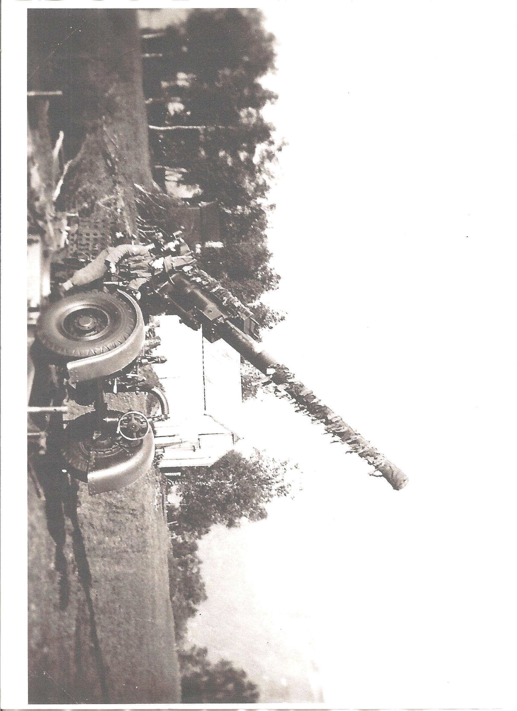

Utplassering av engelsk luftvern på Tromsøya. Foto viser en 9.4cm med tysk artillerist i område Røstbakken. Kanonene var satt opp og stridsklare i nesten to uker før HMS Devonshires avgang 7/6-40. Lokalt heter det at engelskmennene dumpet sluttstykkene i sjøen, men at tyskerne raskt fikk laget nye i Kongsberg. Tre av dem ble utplassert ved fyrlykten på Grøtsund utpå sommeren -40. I følge Fjørtoft overtatt av marineartilleriet desember og boret opp og satt istand i løpet av -41. En fjerde kanon ble satt opp(Betongen er fremdeles synlig). Sto til årsskiftet 44/45 da de ble utskiftet med fire 10.5cm SKC/32 i ubåtlavetter. Disse ble overtatt av KA og sto til slutten av 60-tallet.
Kommandøkaptein Peter Bredsdorff var sjef for Tromsø Marinestasjon fra ca 20. mai til demobliseringen var avsluttet. Han kom seg over til England noe senere i krigen og var militærguvernør på Svalbard fra sommeren -43. Han ble tatt til fange under det tyske angrepet i Longyearbyen 6/9-43 og tilbrakte resten av krigen sammen med de norske offiserene i Polen.
- Røstbakken 001.jpg (301.53 KiB) Viewed 13408 times
- Røstbakken 002.jpg (396.43 KiB) Viewed 13408 times

Her er en 40mm Bofors fra en annen utgått Ebay-auksjon, også fra området rundt Harstad?
- engelskAA.jpg (44.1 KiB) Viewed 13334 times
