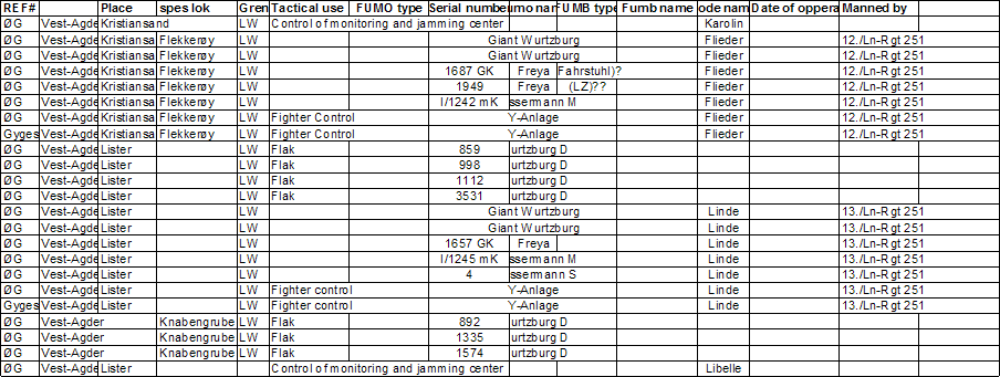

komentarer og innspill ønskes
LW radarer Vest-Agder

Skulle gjerne vite litt mer om de kildene du har brukt for oversiktene, da det er en del avvik fra det "offisielle". Er det engelsk etteretning? Eller listene som ble laget etter krigen? Videre så er det vel slik at endel radarer ble brukt av flere våpengrener, og man kan således ikke føre disse opp på flere oversikter fordi antallet blir feil.

Når det gjelder kilder, så har jeg prøvd å sammenfatte flere kilder for å dobbelt sjekke og få riktighetsgraden så rett som mulig.
Og derfor er listen lagt ut, rett og slett for å luke ut feil.
Kilder som er brukt.
German seacost defense, kart produsert 1945-49.
Liste fra GYGES
dokument fra Marine oberkomando 10 mai 1945
kart fra Øyvind Garvik uten datering men etter 1945 (engelsk tekst).
Engelske dokumenter ang demontering av radarer.
Nødings hjemmeside.
innspill fra Ervold og andre på forumet.
Gi gjerne tilbakemelding på det du mener er dobbelt posting, slik at det kan rettes.

Det var to Luftwaffe Funkmess sentere av klasse 1 i Vest-Agder, Flieder og Linde, så både utstyr og beskrivelse av disse ser ut til å være komplette. Wurzburg D var mobile enhenter som ble flyttet noe rundt under krigen, slik at plasseringen her må tidfestes. Libelle anlegget på Lista ble splittet opp og et av disse systemen ble plassert på et fyr nærmere Kr.sand (Ryvingen?? Husker ikke og finner ikke papieren akkurat nå).
På Flekkerøya var den ene Freya'en en Fahr-Stuhl og den andre en LZ (etter restene som lå igjen å dømme..). Det var også et eller annet i Okslehavn koblet mot radarsystemene, men dette er litt ukjent ennå.

overland53 wrote:Det var to Luftwaffe Funkmess sentere av klasse 1 i Vest-Agder, Flieder og Linde, så både utstyr og beskrivelse av disse ser ut til å være komplette. Wurzburg D var mobile enhenter som ble flyttet noe rundt under krigen, slik at plasseringen her må tidfestes. Libelle anlegget på Lista ble splittet opp og et av disse systemen ble plassert på et fyr nærmere Kr.sand (Ryvingen?? Husker ikke og finner ikke papieren akkurat nå).
Kan jeg tolke ut i fra det du skriver at listen er nesten komplett, men mangler noe info, eventuellt om det som skulle være på ryvingen og Okslehavn.

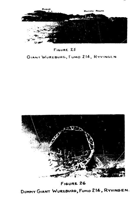

Jeg vet at det ble bygget en dummy radar Wurtzburg, mener å huske at det var på Ryvingen, skal få dobbelt sjekket papirene, mener jeg har et bilde av den så jeg skal lete.

Har lett og funnet, det var i følge german seacoast defence en fumo 214 og en dummy radar på Ryvingen, vedlegger dårlig bilde av begge.

Ser at lista blir litt feil, flieder og linde står begge med 2 Y-Anlage, det er kun 1 pr stk, de er nevnt 2 ganger pga det kommer fra 2 kilder.
