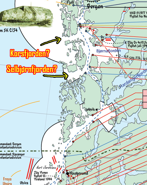

Nå som jeg ser nærmere på minekartet langs kysten så finner jeg det rart at kartene mine ikke viser minefelt i Korsfjorden og Selbjørnfjorden. Dette er jo raka veien inn sør for Bergen. På mitt minekart over Bergen så er kartet kuttet hvor korsfjorden og selbjørnfjorden så jeg lurer på om noen har informasjon om mine felt i disse fjordene. Kan nesten ikke forstå at det ikke skulle være miner i dette området. se vedlagt bilde.
sør før bergen - Kors/selbjørnfjorden - var det minefelt?
- manglendeminefelt.jpg (463.15 KiB) Viewed 1796 times
Litt rart som du sier, det ville jo vært naturlig med en sperre da man kan jo gå rett inn og ut og ta båter/konvoier i Korsfjorden og Langenuen.
Nå skjedde jo dette så kunne vært en ide å prøvd å finne ut av det.
Disse kartene er vel laget i forbindelse med freden og var vel ett krav fra de allierte. Ikke umulig at minefeltene er rensket da jeg ser at minefeltene i byfjorden ikke er med.
Mulig en kjapp bestilling fra Bundesarchiv kan løse gåten da de minekartene fra Bergen finnes i RM/45.
