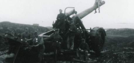

Det finnes flere indikasjoner på at batteriet ikke stod i Skåredalen da batteriet ankom Haugesund med båt fra Tyskland. Flere på forumet har kommet med slike påstander under tråden om HKB Kvala, og tildels er disse også dokumenterte. Det finnes indikasjoner på et tysk kart som plasserer batteriet på "Kvala", men det er avtegnet innenfor Arquebus museet i Førresfjorden (under krigen Førdesfjorden) og ikke Kvala ved kysten nord for Haugesund. Arquebus museet har fotografier av kanonene fra Tyskland til de blir montert i Skåredalen. Ett av disse bildene viser at kanonene står ved kysten med havet mot vest.

Jeg vedlegget et utsnitt av et tysk fotografi fra 1941, der kanonene er plassert langs kysten (det vises nok litt bedre på selve fotografiet, men man skimter noen øyer bak kanonen).
- Her er en av Mo 18 kanonene fra HKB Skaaredal plassert ved kysten et sted
- HKB Skaaredal, 21cm. Mørser 18 i midlertidig stilling ved kysten 2.JPG (8.84 KiB) Viewed 1465 times
