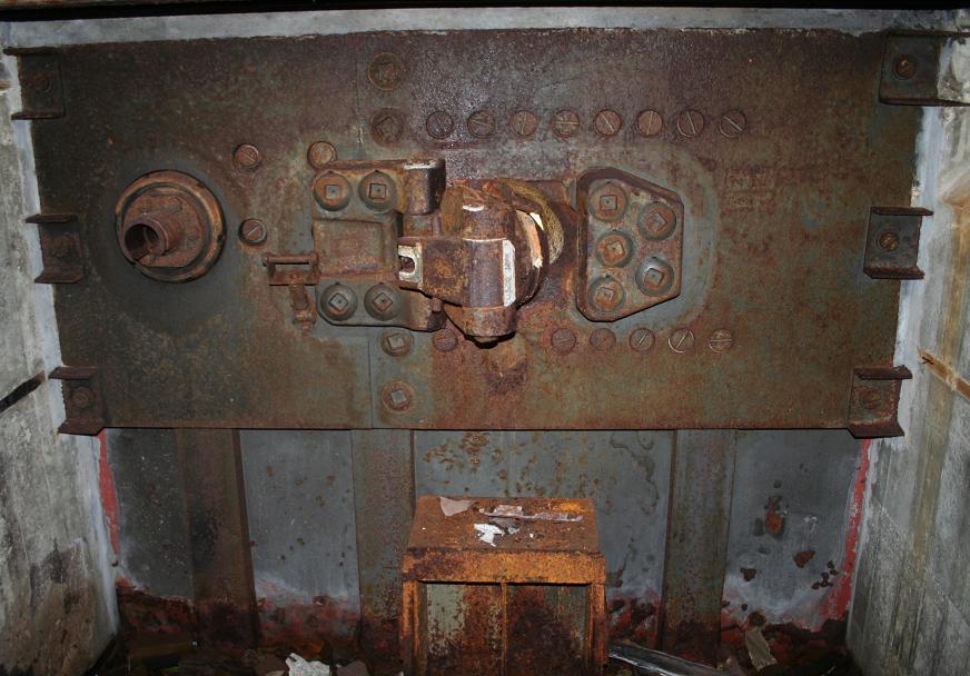

i forbindelse med at vi var på Vara så var der forskjellige panserdører og lignende.
Det jeg søker er en identifisering av disse 2 bildene og eventuellt en bok nettsted som omhandler dette ( liker detaljer).

Dette var standardiserte deler på lik linje med betongen rundt dem, så det finnes faktisk et "Regelbau" system for ståldelene også!
Ut fra "kodesystemet" kan fan finne både tegningsreferanse, materiale og det året delen er introdusert som standard.
Øverste bildet er enten 7P7 eller 10P7. Disse er tilsynelatende like å se på når de er montert i bunkere, men har forskjellig tykkelse/styrkeklasse:
7P7 Stahl-Schartenplatte (MG) = 10 cm tykk.
10P7 Stahl-Schartenplatte (MG)= 6 cm tykk.

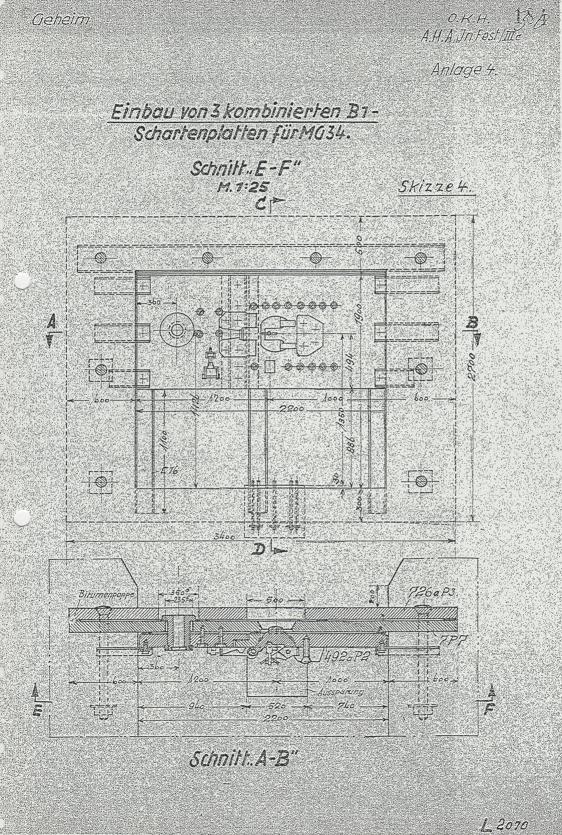

Bilde 2 viser en kombinasjon av tre plater som er lagt utenpå hverandre.
I midten ligger en 7P7 Stahl-Schartenplatte (MG). Utenpå denne ligger en 726P3 Stahlvorsatzplatte für 7P7.
Den tredje platen ligger på innsiden av 7P7 og lukkes vha "en kule" istedenfor den opprinnelige skyveluka. "kulen" kalles forøvrig "Kugelkopfscharte" og er lik dem man ser i panserkupler for MG. Selve platen kalles 492aP2 Stahlzusatzplatte für 7P7.

Det nærmeste man kommer er nok "Panzer-atlas" som inneholder disse tegningene det refereres til i typenøkkelen. Har ennå tilgode å finne en god kopi av dette, men det finnes nok der ute et sted.....
Problemet er at tegningene er såpass lite detaljerte at man skal ha en viss peiling for å si hva som er hva.
