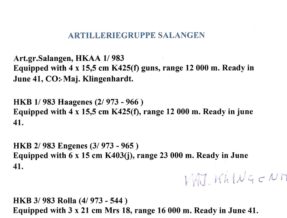

Holder på med et opplegg for vårt lokale historielag om de tyske kystfortene i nærområdet,(art.gr.Salangen,HKAA 1/983).
I den forbindelse har jeg støtt på en smule problem med kildene.
Iflg.Atlantikwall skulle det være 7 skyts på HKB 3/983 Rollnes(Rolla),3 stk.Mrs 18 og 4 stk.K425(f)?(Rollnes=Rolla).
NUAV opererer med HKAA 1/983 med 4 stk K 425(f),uten stedsangivelse.
Det er beviselig bare 3 fort i området(har vært på alle),og mine funn stemmer heller ikke med kildene.PÅ HKB 3/983 finnes bare stillingene til de 3 Mrs.18(ble flyttet lenger fra kystlinjen i -44),og 4 stillinger på henholdsvis HKB 1 og 2.HKB 3/983 er nok mye tilgrodd,men kanonstillingene for hovedskytset skulle fremdeles være synlige?
Håper noen mere erfarne "kildegranskere" kan gi meg noen tips.Hva er feil,kartet eller terrenget?

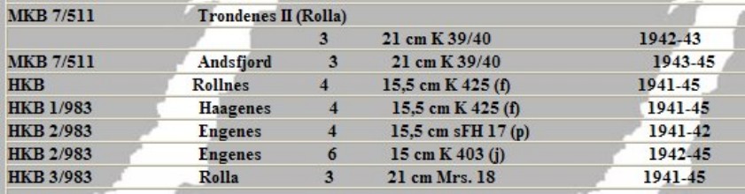

Jeg er ikke kjent i området, men sjekket et par fortegnelser og kart jeg har begge fra 1945 (tysk og Amerikansk).
og begge oppgir følgende:
HKB I/983 Hagenes 4X15,5 cm K425
HKB II/983 Engenes 6X15 cm K403
HKB III/983 Rolla 3X21 cm M18
Har ikke noen oversikt over MKB og har heller ikke sjekket Tyske kystfort i Norge av Fjørtoft.
Men som du ser så har det tydeligvis vært omvæpning av HKB II/983 i 1942, de har nok overtatt de eksisterende stillingene og de 2 siste kanonene kan ha stått i feltmessige stillinger (jordvoll eller lignende).
Hei,og takk for responsen.Tror nok også at teorien din stemmer.PÅ HKB 2/983 var det et par steder som nok kunne være feltmessige stillinger,det som lurte meg var den forholdsvis gode tilstand de 4 andre var i.
Når det gjelder MKB 7/511 var det bare forlagt på Rollnes i 6-7 månder før flytting til Andenes,så spor etter dette batteriet er nok vanskelig å finne,dets midlertidige status tatt i betraktning(deknings batt.for Trondenes).Men jeg mangler fortsatt de 4 skytsene som NUAV opererer med. :)
Hilsen Sigfred R.

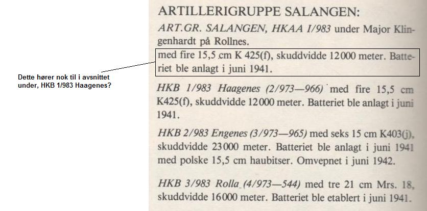

Tror selv ikke det har stått 4 x K425(f) på Rolla, men heller at dette har opphav fra en liten trykkfeil i "Tyske kystfort i Norge".
HKAA I/983 som på listene ovenfor er utstyrt med fire kanoner er jo ikke et batteri, men en stabsavdeling.... Tror den teksten har "hoppet opp" et avsnitt og blitt tatt med en gang for mye!
