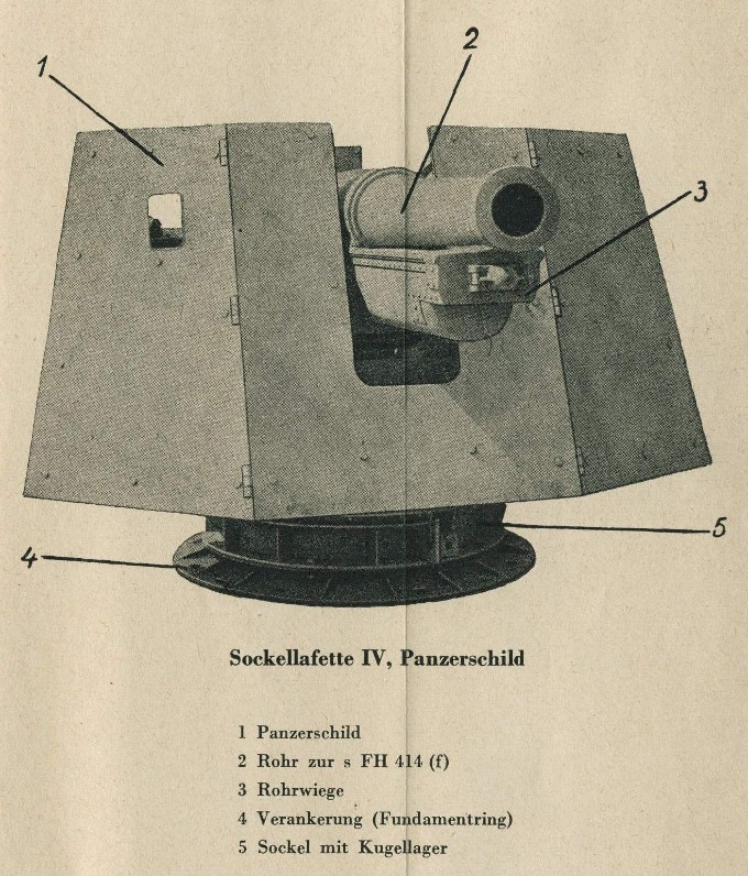

Sokkellavett IV ble laget for å kunne ta rekylkraften av 15,5cm. kanoner og 15cm. haubitser både ved indirekte og direkte skyting. Lavetten ble montert med innstøpte bolter i et betongfundament. Lavetten har et dobbelt panserskjold i front som gav splintbeskyttelse for kanonmannskapet. Hver av panserplatene var 4,5mm. tykke armerte plater med 30mm. avstand.

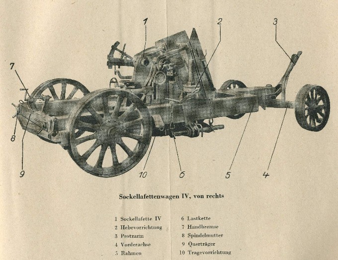

Lavetten kunne variere med 435kg. fra den letteste 10,5cm. til den tyngste for 155cm. FH 414 (f). Hver kanontype hadde sitt eget rør, vugge og rekylbrems som ble montert i den respektive sokkellavetten. Det ble produsert en egen vogn som kunne transportere lavetten, (sockellafettewagen IV. SkL. Wg. IV). Vogna var 9,8 meter lang, 2,8meter bred og veide 2.500g. Vognen kunne laste 5.000 kg.

Sockellafettewagon IV
Sockellavettewagen IV, von rechts.JPG (122.61 KiB) Viewed 12229 times
Sockellafette IV
Sockellafette IV
Sockellafette IV, FH414(f).JPG (197.08 KiB) Viewed 12229 times
