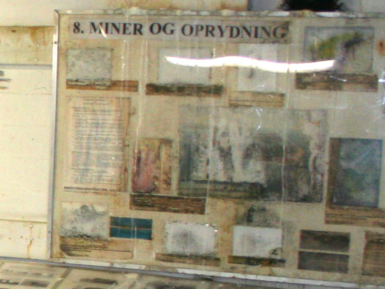

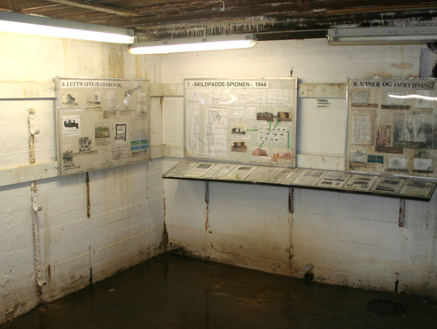

Her er iallefall en plass hvor en avfukter hadde måtte jobbe veldig hard! Dette er fra en R621 bunker i Thyborøn, Danmark som har en liten utstilling av postere og bilder.
Synd at en slik stor oppvisning av postere skal smuldres bort.
- R621 som er omgjort til et friluftsmuseum
- fuktigbunker.jpg (103.93 KiB) Viewed 14104 times
- En nærmere titt (for den som har støvler) avslører total oppsmuldring av bildene.
- fuktigbunker2.jpg (100.35 KiB) Viewed 14104 times

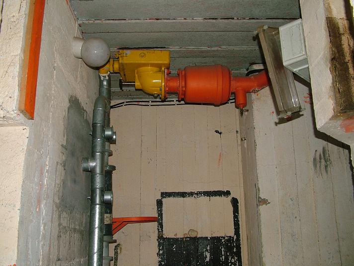

Jeg jobber i Forsvaret og fikk oppgaven å tømme LW SK kamphovedkvarter tilhørende Fliegerhorst Sola for alt etterkrigsmateriell, bunkeren var ikke i bruk lenger.
Denne bunkeren er i veldig god stand med fungerende originalt ventilasjonsanlegg.
Før jeg låste bunkeren og gikk, åpnet jeg alle 9 dørene inne og satte på ovnen i håp om at dette skulle bevare den.

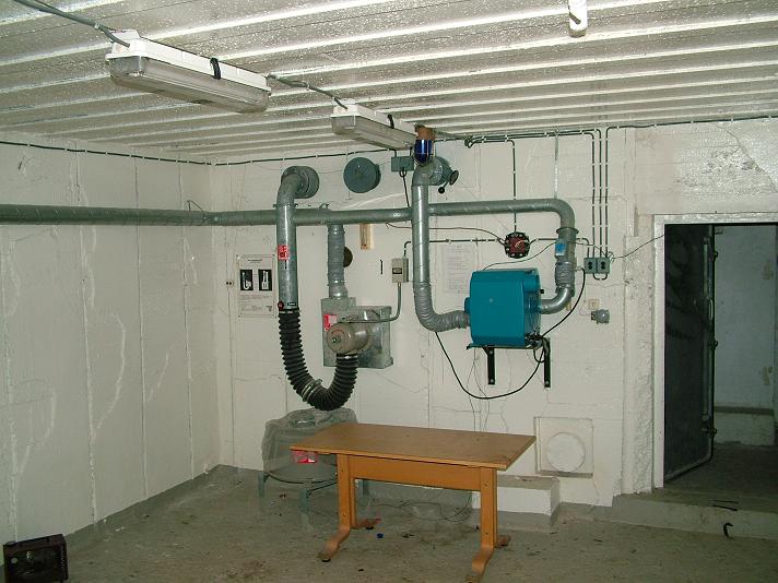

Her er et eksempel fra en R 622 på Ørlandet hvor forsvaret har oppgradert ventilasjon og avfuktingsanlegg.
Ikke akkurat museumsvenlig, så det er nok en utfordring i seg selv å finne en løsning som glir noenlunde inn i bunkeren også.....
- vent1.JPG (65.27 KiB) Viewed 14079 times
- vent2.JPG (63 KiB) Viewed 14079 times

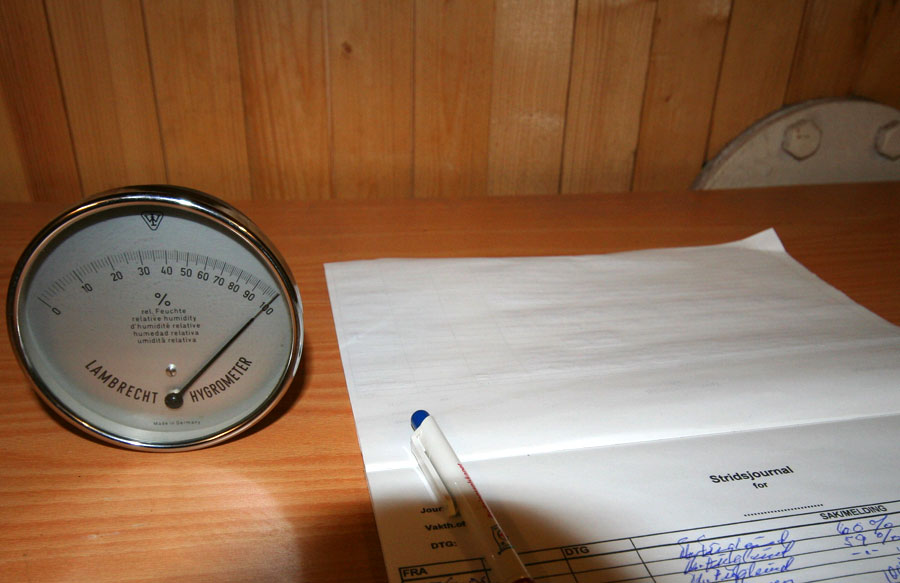

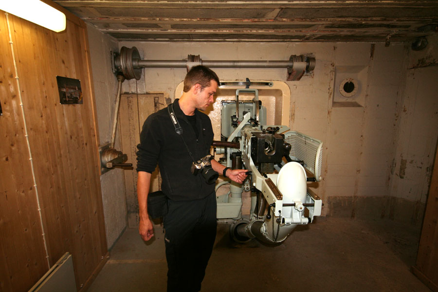

...nå lurer jeg på om 100% luftfuktighet er litt i "overkant"? PDT_Armataz_01_08 pr. 14 september 2008Erik H wrote:Vi var i bunkeren i kveld og sjekket kanonen. Alt så bra ut, men jeg lurer litt på om 47% luftfuktighet er litt høyt. Erik H
Dette gjelder selvsagt PAK bunkeren på Austrått fort som det er ble jobbet mye med. mange års prosjektering, forarbeide og 10 arbeidskarer fra tjekkia. Helt på tampen blir det feiret med kake og tale.. Nå er hverdagen kommet og kanonen glemt.
NK i FKS har iallefall fått beskjeden!
- 100prosent2.jpg (96.44 KiB) Viewed 13949 times
- 100prosent.jpg (79.08 KiB) Viewed 13949 times
