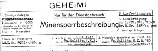

På Vesterøen HKB 5/980 var det to mann som var ansvarlig for minefeltene i 1944. Den ene kom fra 1./Pi.Btl. 710, men hans navn har jeg ikke klart å tyde (se bildet) den andre het Wm. Malditz. Jeg trenger mere detaljer om 1./Pi.Btl. 710, og personenen om mulig, når og hvor?

Pi.btl 710 bestod i februar 1944 av 3 kompanier. 1. kompanie hadde på samme tid sju lette MG'r, 2 tunge franske MG'r og to lette flammekastere. Avdelingen var ansvarlige for store deler av mineleggingen og sperretiltakene i sørøst-Norge. Trolig overtok Pi.btl 710 for Pi.btl Süd rundt 1942 som var direkte underlagt LXX Armeekorps. Men det var også "lokale" Pi-zug i både GR. 730 og GR. 740.
Takk Tormod, det var til god hjelp
Forkortelsen "Wm" står forøvrig for Wachtmeister som er sersjant på norsk. Innenfor artilleriet og enkelte andre våpengrener brukte tyskerne betegnelsen Wachtmeister istedet for Feldwebel.
Opprettelsen av Pi.btl 710 skjedde i august 1943. Før det hadde flere av pioneravdelingene på sørlandet vært løst organisert under en større "paraplyavdeling" med navn Pi.btl. Süd.
Etter agust 1943 ble Pi.kp-710 omdøpt til 1. Pi. btl 710. 1. /Bau btl. 425 ble til 2./Pi. btl 710 og 3./Bau btl. 422 ble til 3./Pi btl. 710.
