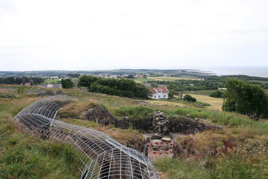

det du tenker på er ett slags "lokk" oppå løpegravene? da kan du jo sveise eller kjøpe rister som du legger oppå. eller gjerde langs løpegravene.
Eksempel fra Nordberg fort på Lista, tror de har brukt armeringsmatter?
- Nordberg.jpg (101.26 KiB) Viewed 4126 times

Jeg tror etter en del av de diskusjonene som har vært her og en del avis oppslag så er det føre var prinsippet som gjelder, besøkte Nordberg der bilde til Erik er i fra og likte den løsningen veldig godt, hadde håpet på noen flere løsninger rundt dette men tror denne er tilnermet opptimal, hørte noe snakk om at denne skulle tåle ca 100 kg fra 1 meter uten at du da ville gå igjenom (bruddstyrke) slik den er satt opp på Nordberg.
Det jeg har håp om å åpne på sandviken er 10 meter løpegrav med dybde på ca 2,2 meter og åpning av muligens en kassemate.

Som Erik E sitt bilde av Nordberg og sikkringen der viser så er det ikke "pent" i den forstand at det egentlig ikke hører hjemme der. Armeringsmatten er 8mm og hullene er ca 15x20 cm slik at det ikke er tett i den forstand, selvfølgelig så er det mest opptimale å ha det åpent men med en dybde på over 2 meter og en slak bakke opp mot løpegraven, så er jeg redd for at sjangsen for at noen skal falle oppi er tilstede desverre. Og så lenge dette er et yndet utsiktspunkt i tillegg og det har vært gjenfyllt i ca 10-20 år så går folk av gammel vane opp der.
Skilt må der komme i tillegg, men muligheten er jo tilstede for å fjerne dette senere en gang.

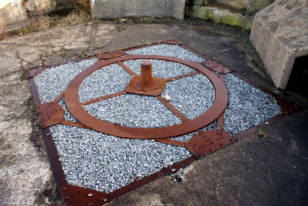

Her er et eksempel på hva som blir gjort og hvordan det ser ut med pukk
- Sikret kanonstilling
- DSC04446.JPG (450.73 KiB) Viewed 3907 times
