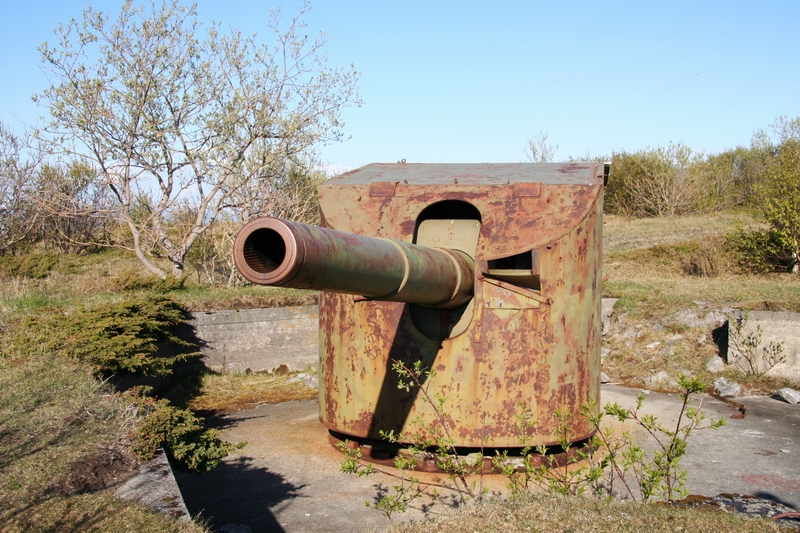

Hvilke kanoner hadde Løkhaug? Tenkte å sammenligne røret på bilde 4.

Husker ikke hva slags 15 cm kanoner som var på Løkhaugen, men det dukker nok opp!

Her er bilde av SKL/45, Ikke urimelig at det er en slik kanon på bildet:
- Arnøy4.jpg (417.97 KiB) Viewed 3208 times
Løkhaug hadde 15 cm SKL/45 in Kst.MPLC/14 m.Apt. V.Erik E wrote:Jo... Men jeg oppfatter "Unser Trosschiff" mer som en spesifikk båt, enn et tilfeldig tysk skip.Betyr ikke "Unser" vårt eller lignende? Vårt skip, ganske naturlig for en tysker å si det om et tysk skip.
Eneste kjente batteri med denne lavettversjon - rør lik øvrige 15 cm SKL/45.
Arnøy (og andre btt unntatt to av kanonene på Rauøy) hadde 15 cm SKL/45 im MPLC/13 som var ombygd til kystartillerirolle på 1920-tallet.
Løkhaug sine gjenværende kanoner er nå montert på hhv Kvalvik, Bud og Kvarven. Siste kanon skulle til Oscarsborg men ble dessverre "rotet bort" på veien dit, og endte som skrapjern.
