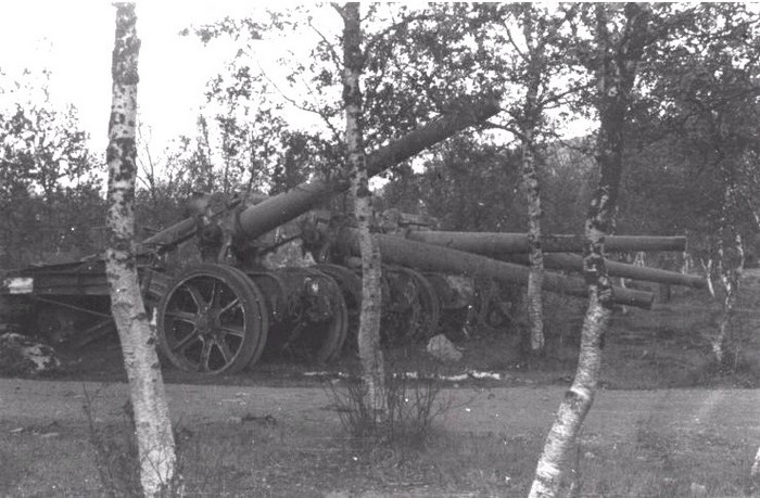

"Innsamlet" skyts.
Hei.
Dette bildet skal være tatt på Trondenes i -45, og vise skyts som ble hentet inn fra fortene i området og lagret der.
Er det noen som klarer å identifisere kanonene ut fra dette (ikke helt gode), fotoet? Ser av samtidige papirer at en del skyts fra hele Troms/Nordland -regionen ble lagret på Trondenes, bortsett fra de fortene som i første omgang var tenkt beholdt av KA.
Hilsen Sigfred R.
Kan ikke se om alle fire er helt like, men det er i hvert fall 2 stk 14,5 cm K.405 der.
Trolig kanonene fra HKB 14/983 Bremnes.
Hei.
Sikkert korrekt. Har forstått det slik at skytset på Bjarkøy, Elgsnes, Grøtavær (K418) og Engenes (K403) ble stående i stillingene til opp på 50-tallet. Så nå er det bare å finne ut hvor MRS 18 batteriene fra Rolla og Evenestangen tok veien.
