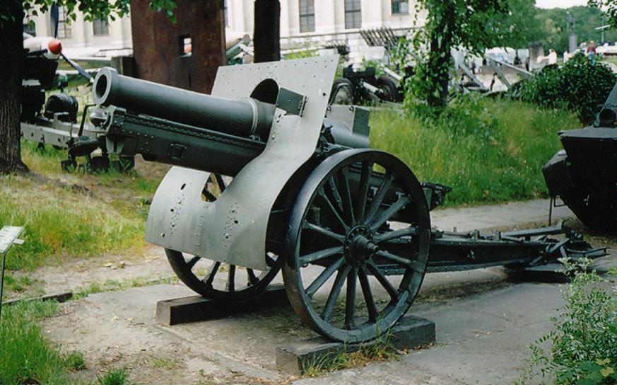

Bildet er "lånt" fra http://www.rzeszow.mm.pl/~jowitek/155%20Schneider.html, og viser en "Polsk-registrert" wz. 1917 modell,
som altså i praksis er identisk med kanonene av de andre betegnelsene.
Canon de 155 C mle 1917 Schneider.<br />( http://www.rzeszow.mm.pl/~jowitek/155%20Schneider.html )
