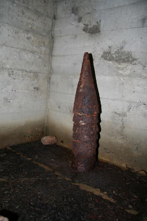

Denne saken sto på gulvet inni en ammunisjonsbunker i et batteri som var oppsatt med 15,5cm K416(f).
Veldig lett sak, sikkert hul og laget av tynt gods.
Ser nesten ut som en granat, men med en merkverdig form!?
Noen som har sett liknende?
har absolutt ikke greie på det men, ved første øyekast ser nesten ut som om det er flere "spisser" som er satt over værandre.

Kanskje ein renseplugg for kanonløpet? I enkelte pussesett for våpen følgjer det med ein liknande plugg, men i betydelig mindre størrelse PDT_Armataz_01_18, for rens av rifle- og pistolløp. Pussekluten sit betre fast på pluggen og blir pressa mot innsida av løpet for større renseeffekt enn når kluten berre er festa på pussestanga.
Et skudd i mørke men det er det einaste som slår meg....

Ein annan ting eg kom på... på enkelte miner så satt tennaren under eit "fat" som var hult og laga i svært tynt metall. Denne ville ikkje bli trykt saman om ein person trakka på den, men om eit køyretøy rulla over ville den bli trykt flat og løyse ut tennaren som satt under. Den har også ei slags trappetrinn-form for at den skulle bli trykt heilt flat.
Kan dette være ein variant av eit slikt deksel til ein utløysar for å antenne miner, brukt som landgangsforsvar, slik at om ein båt eller landgangsfartøy treff spissen på denne så foldar den seg saman og antenner ei mine?
Dette slo meg pga at den er hul og i svært tynt metall.
Endå eit skudd i mørke.....
Kva er diameter på denne, og var det noko festeanordning på undersida?
Tenkte selv på noe i de baner, men er totalt ulikt alt slik pussemateriell jeg har sett tidligere.
Dingsen er vel ca 15 cm i diameter og kunne derfor passet fint inni løpet vil jeg tro... Lengden derimot må være 40-50 cm og derfor litt vel stor for miner?
Så ingen festeanordninger eller gjenger i noen av endene....

Ja sannsynligvis for stor til å være mineutløysar...
Eg gjettar på at det er eit eller anna som skal inn i løpet på kanonen.

Vel, når jeg blir utfordret . . .
Det som slår meg er at det ligner på en stabel med ballistiske hetter, som satt foran på granater for å gi de en mer aerodynamisk form. Denne modifikajon ble gjort på all norsk ammunisjon i mellomkrigstiden og "kjøpte" en øket skuddvidde på ca 20%.
K.416 brukte i hovedsak "moderne" fransk ammunisjon, men kunne også skyte de gamle modell 1877 granatene som var ganske butte. Muligens denne stabelen er slike ballistiske hetter.

Takk til Werner og JEF!
Kan vel ikke være så mye annet enn flere biter som er rustet sammen når jeg ser på bildet en gang til :-)

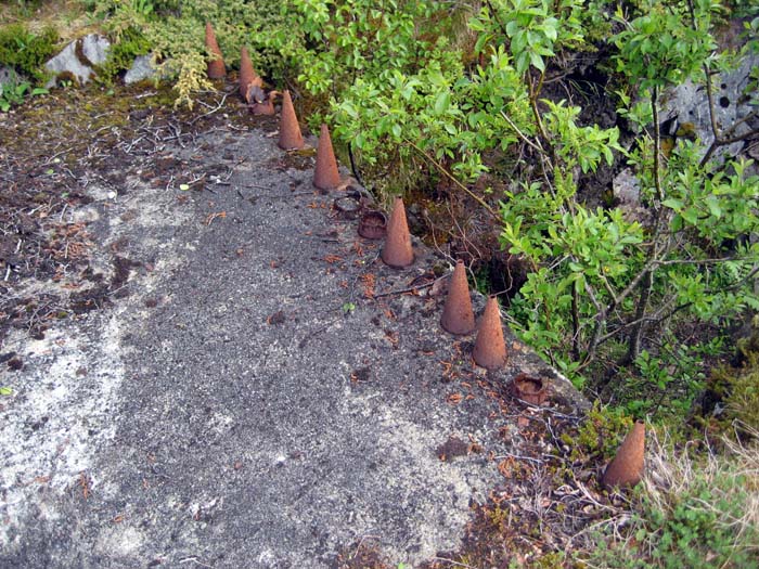

Ligner da svært på slike ? :)
Skåre
Posts: 43
Joined: 27 Apr 2010 17:37
Beskyttelse av brannrør/granat.
