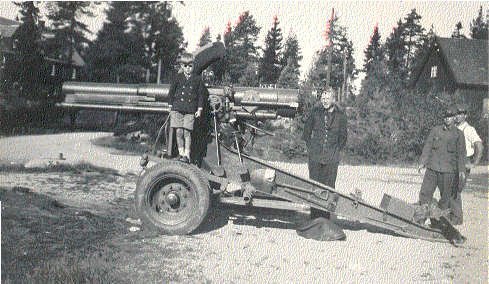

Hei. Ikke alle 10,5 cm Cockerill posisjonskanonene ble tysk krigsbytte. En del av kanonene på Fossumstrøkets festning ble internert i Sverige, og kom tilbake til Norge etter freden i 1945. Det fantes på festningen to motoriserte bataljoner - en med Cockerill kanonene (8 stk) og en med 12 cm Selmer haubitser (4 stk). Kanoner, lastebiler og øvrig utstyr ble transportert østover før tyskerne ankom, den 13 april 1940. Både kanoner og biler ble returnert i 1945. Vet dessverre ikke om alle 8 Cockerillene endte i Sverige, men det er mye trolig. Kanonene på Fossumstrøket festning var bygget om til å bli dratt bak Opel Blitz lastebiler, og disse har påsatt gummihjul. Det norske Forsvaret kjøpte inn (for meg ukjent antall) Opel Blitz 3 tonns lastebiler til det motoriserte artilleriet ved Fossumstrøkets festning i 1938-1939. Øvrig norsk skyts av samme type hadde i 1940 fortsatt kjerrehjul. En av de kanonene som ble ombygd på Høytorp fort kan sees på Bragernesåsen ved Drammen.
- Ombygd 10,5 cm Cockerill M/1904 posisjonskanon på Høytorp fort, 1938
- 10,5 cm biltrukket.gif (65.06 KiB) Viewed 24119 times

Hei.
For uten den i Drammen står det en original (med unntak av feil farge (grå)?) med kjerrehjul i utstillingen til Forsvarsmuseet. Den skulle vært antagelig vært grønn! Forsvarsmuseet har også en på lager, som vi gjerne skulle hatt i vår kanonutstilling på Høytorp fort. Dette er en med gummihjul, ombygd på Høytorp ca 1938. Men det er ikke så lett å få den utlånt, dessverre.
Vi har for øvrig to ekstyske, senere ombygde 10,5 cm M16/F3 felthaubitser, en tysk 10,5 M18/F1 felthaubits, en Armstrong 12,7 cm munlader fra 1870, en 12 cm M/1908 norsk felthaubits, en 7,5 cm M/1897 Puteaux feltkanon (benyttet som luftskyts på Høytorp til 1938), et tårn med kanon tilhørende en Chaffy stridsvogn og tre 7,5 cm M/1901 feltkanoner (et saluttbatteri) i vår utstilling - i tillegg til de to Cockerill pansertårnene som vi nå rehabiliterer. Alt er utlånt fra Forsvarsmuseet til Foreningen for Høytorp fort. Fem av disse kanonene er pusset opp av oss på dugnad, men flere står for tur!
