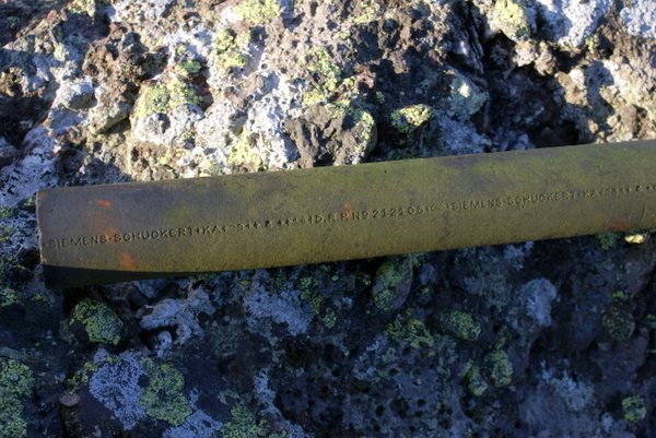

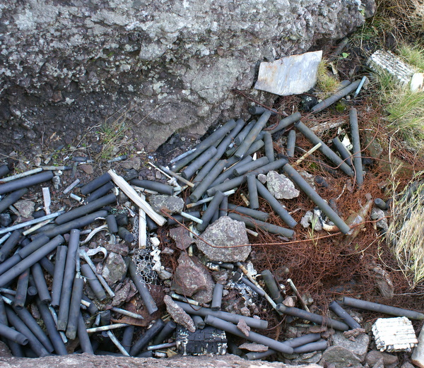

Lyskasterne som ble brukt under krigen av tyskerne, hva hadde de som "lyskilde". Jeg antar at det var to kullstaver som ble "startet" slik at det oppsto en lysbue mellom de to, (meget kraftkrevende) Er det noen som har noen opplysninger om dette. Kan ikke se at det har vært belyst før.
Jeg har funnet en mengde nye og brukte kullstaver i to tykkelser (se bilde)
Lyskastere
- Kullstav fra Siemens
- DSC03471.JPG (142.14 KiB) Viewed 8203 times
- Kullstaver
- DSC03470.JPG (231.14 KiB) Viewed 8203 times
De fleste lyskastere, herunder alle tyske, opererte med lysbuelamper. Det fantes flere reguleringsverk, de mest brukte var lampene fra AEG og fra Krupp. Hovedprinsippet var det samme. Det tykke kullet er positivt kull med en innhul ende, det tynne er negativt med spiss ende. Når strømmen går gjennom lampen blir det en glødende lyskule i enden av det positive kullet. Lyskulen ligger i brennpunktet til speilet og lyset reflekteres i speilet og lyser opp. Enkelte lyskaster var forsynt med spredelinserforan glasset, slik at lyset kunne spres.

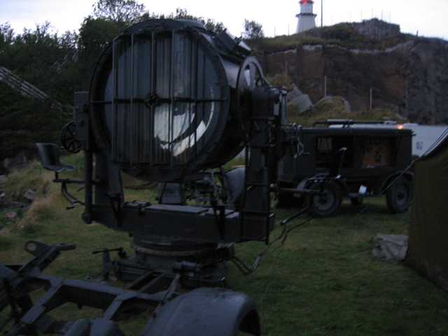

Ett lite bilde fra siste treffet for å vise litt om hovedobjektet lagt med

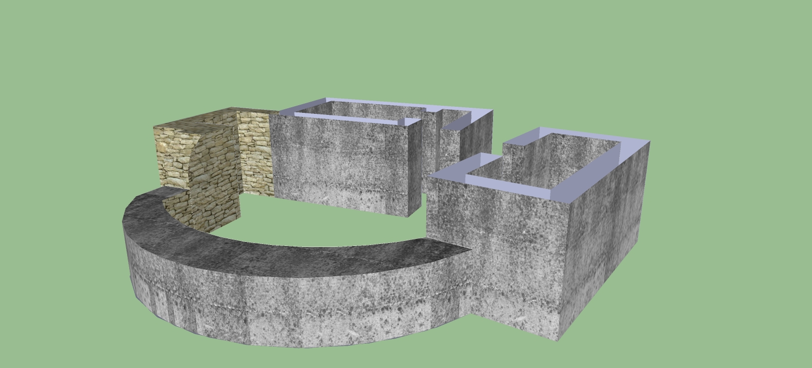

Skal lage en modell og putte den i denne stillinga, i bunkern til høyre

. Siden dette er en spesiell bunker på Brensholmen tenkte jeg at det kunne være artig å få den presentert slik den
noenlunde så ut under krigen. Har ikke laget lyskasteren. Hadde opprinnelig tenkt å starte med agregatet, så får vi se om lyskasteren kommer.
Føler du deg kallet
. Det er lite radar og flakvåpen i sketchup så vi har en utfordring der.
