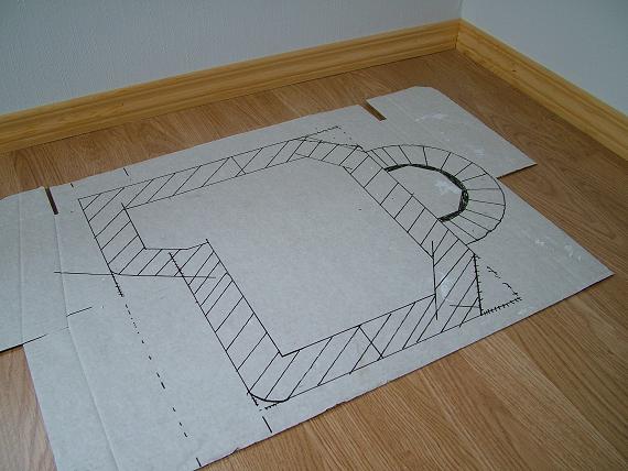

Tegnet først opp grunnrisset i 1/35 skala på en papp plate. Egentlig ikke nødvendig, men da har man en grei referanse etterhvert som man setter i gang.

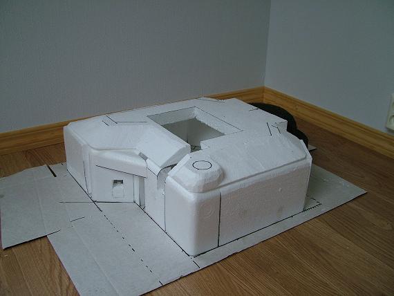

Så er det egentilig bare til å &amp;quot;fylle på&amp;quot; med isopor skåret ut etter mål...<br />Høydene er viktige, men vinklene blir litt på &amp;quot;feelingen&amp;quot;
Så er det egentilig bare til å &quot;fylle på&quot; med isopor skåret ut etter mål...
Høydene er viktige, men vinklene blir litt på &quot;feelingen&quot;

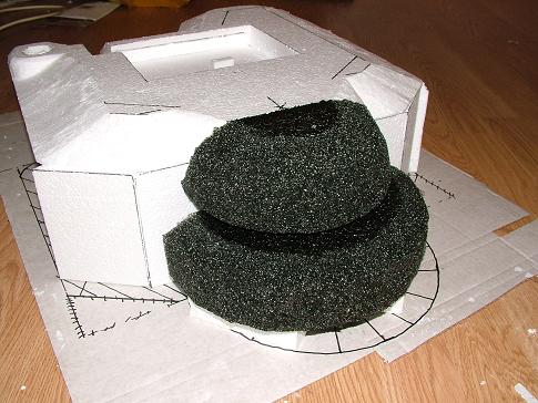

Slipper man opp for isopor underveis finnes det alltids ett eller annet man kan bruke istedet.....

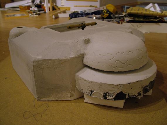

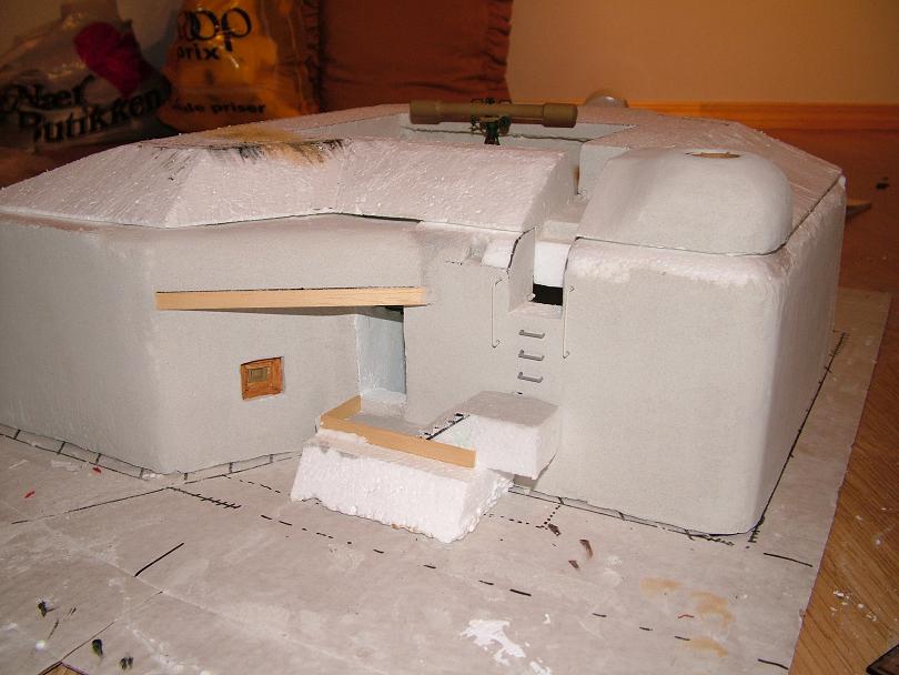

Så begynner selve sparklingen og modelleringen... Her gjelder det å bruke fantasien for å få mest mulig detaljer på plass!
Forfra... Eventuelle mønstre i strukturen kan enkelt legges til før sparkele herder.....

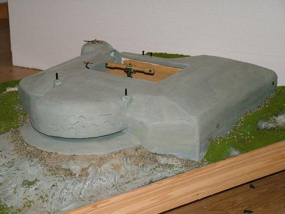

Ferdig produkt. Jammen ikke så sikker på om dette likner på betong, men det var ihvertfall slik den ble :-)

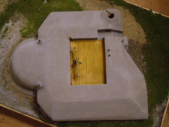

Sett ovenfra. Plankene i bunn er balsa som kan kjøpes i meterlengder i modellbutikker.
