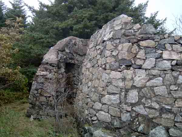

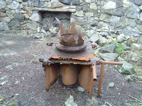

Her som andre områder finner jeg ting jeg ikke skjønner hva er brukt til. Noen som kan fortelle meg hva som er på disse bildene?.
Stellung Fuchs / Flieder (Flekkerøya)
- Rester som fortsatt var igjen innvendig.
- okslehavn 029.jpg (62.39 KiB) Viewed 20787 times
- Steinmur rundt. Ca 2-3m høy.
- okslehavn 034.jpg (60.29 KiB) Viewed 20787 times

Hvis jeg ikke husker helt feil, så er det en radarstilling......Freya tror jeg.
Du har ikke noe mer info om denne rardaren? Type osv?Erik E wrote:Hvis jeg ikke husker helt feil, så er det en radarstilling......Freya tror jeg.

Takk for linken Carsten. Dette er jo bare topp å diskutere slike ting med likesinnede. Finner dessverre ingen gode bilder av eventuelle radartyper som kunne ha stått der ut fra det som står igjen. Kunne det bare ha vært en mast?

Joda.... Radaren tilhørte Luftwaffe sin radarstilling "Flieder" som besto av:Du har ikke noe mer info om denne rardaren? Type osv?
12. schwere Ln Flugmelde Leit Kp.(o)/Ln.Rgt. 251
Med følgende radarutstyr:
1 x Freya LZ (1687 GK) [Denne sto der bildet ditt er tatt]
1 x Freya Fahrstuhl (1949)
1 x Wassermann M (I/1242 m.K.)
2 x Würzburg Riese FuSE 65
I tillegg kom to Y-linjer ifm. WR-radarene.
Anmerkningene i parantes er jeg usikker på betydningen av....
Kjenner ikke Ln så godt at jeg tør tippe annet enn at dette er serienummeret?
Tilknyttet "Flieder" var 6 manuelle "Flugwache" eller FluWa som vi var inne på i en annen tråd her...

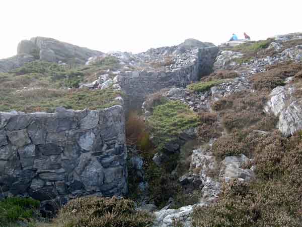

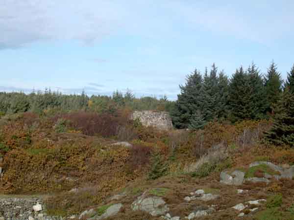

- Denne muren er nesten 2 meter høy. Hva kan dette være brukt til? Nærforsvar? Dette er en avstikker fra en løpegrav som går mellom to "tobruk" og 1 mannskaps bunker.
- nærforsvarstilling.jpg (77.31 KiB) Viewed 20666 times
- Bilder av "murane".
sitat fra Erik H:
Tipper det samme som Nøding jeg, at dette var "operasjonssentralen" hvor man fikk inn data fra radarene.... - murane.jpg (47.69 KiB) Viewed 20666 times

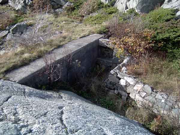

- Bilde av fint fortsegjort løpegraver mellom to "tobruker"
- løpegraver.jpg (55.21 KiB) Viewed 20666 times

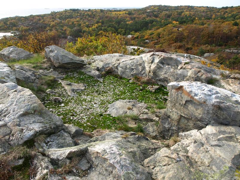

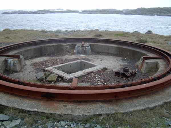

- Det sies at dette er en Freya LZ (1687 GK) men jeg har ikke klart å finne et bilde som kan bekrefte dette med feste i midten
- FreyaLZstilling.jpg (41.38 KiB) Viewed 20666 times

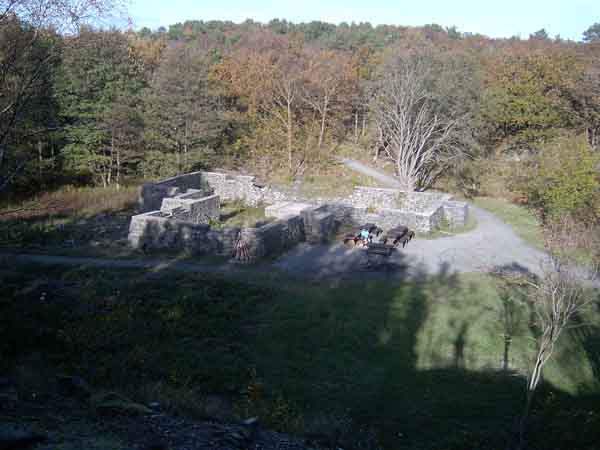

- Dette er kansen til en Freya Fahrstuhl. Den er faktisk "godt" bevart. Ligger noen rør og litt annet avfall rundt i omådet.
- FreyaFahrstuhl-krans.jpg (46.95 KiB) Viewed 20666 times

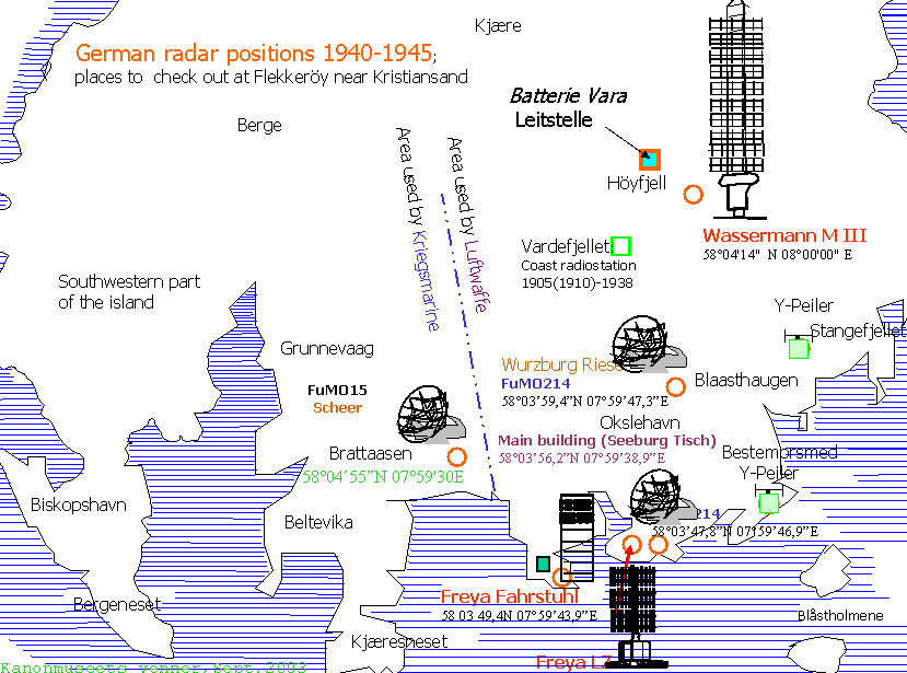

Fant denne tegningen av en Freya LZ. Dette skal være slik den orginale som sto der så ut.
Her er også en tegning av en Freya-Fahrstuhl. Det er den sirkelformet hjulet på bildene over.
Bildene er linket fra http://www.noding.com/la8ak/k52.htm

Utroligt flotte billeder.telvrum wrote:legger ut noen bilder i fra Okslehavn. Har fått en litt bedre oversikt over området nå.
Gjerne kom med inspill og forklaringer til bildene. Hvis dere synes det mangler
Ja det er et Freya Fahrstuhl fundament, det bedst bevarede jeg nogensinde har set.

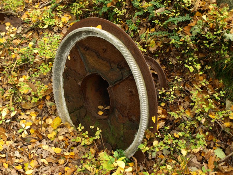

Var en tur ute i dag å nyta det fine høstværet. Satt på et kart i fra Nøding sin hjemmeside som indikerte en Y-peiler på ett fjell i Okslehavn. Låner ett kart i fra hjemmesiden som jeg legger ut her. Fjellet heter stangefjellet. Siden kartet ikke er detaljert måtte jeg gå over flere topper for å se hva jeg fant. Alle de små toppene i området bar tegn på at de har vært i bruk. Om alt dette har vært brukt av tyskerne kan jeg ikke si.
Det var den siste og største toppen som ga best uttelling i dag. Ved foten av toppen fant jeg en dreieskive. Diameter på tannhjulene var 75 cm. Indre diameter på røre er 25.
Toppen av fjellet inneholdt en liten utsprengt nedfelling. I bunn av den var det stålfester og masse knust glass.
Håper det er noen der ute som kan hjelpe meg litt med hvordan en Y-peiler så ut og hvordan den fungerte.
