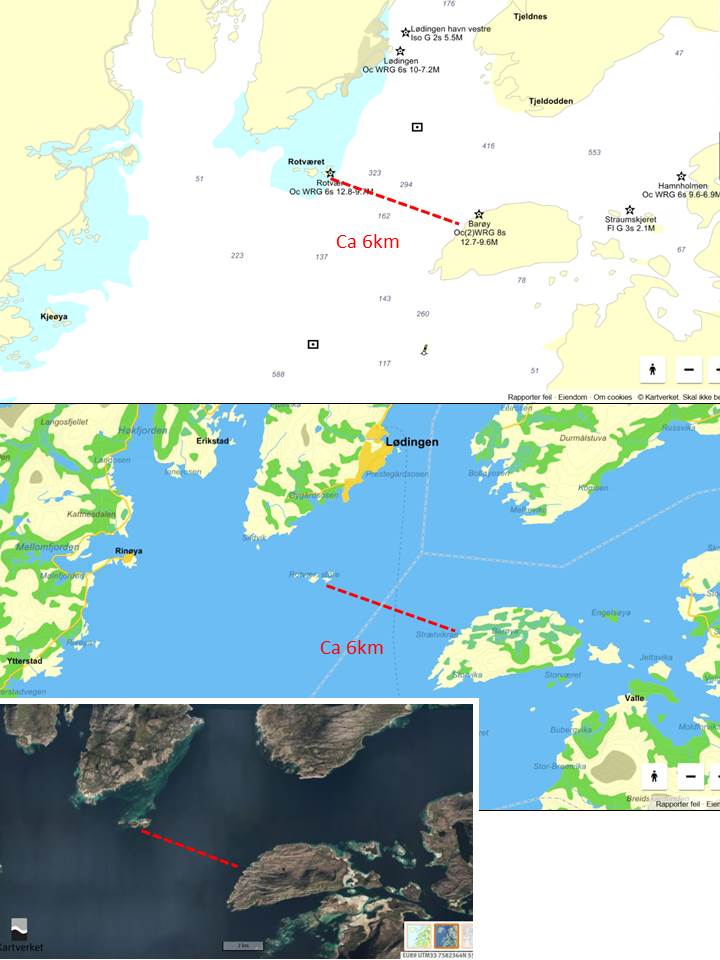

Da jeg tjenestegjorde på Nes, men også i dag på lokalhistoriske sider, har det vært beskrevet "lyttekabler" på bunnen fra Rotvær til Barøy. Noe som gir taktisk mening. Jeg har ikke funnet dette dokumentert noe sted - men det er nok av "betongrester/ruiner" begge steder... Det kan også være at "kablene" skyldes fjernstyring av f.eks 150cm LK - men "lyttekabel-teorien" er mer spennende... :)

KHA (10+ anlegg i Norge) på Barøy er et faktum, som bla er dokumentert i allierte etterkrigsrapporter - feks US Army, "German Seacoast Defences".
Omtalt både her inne og på AHF.
