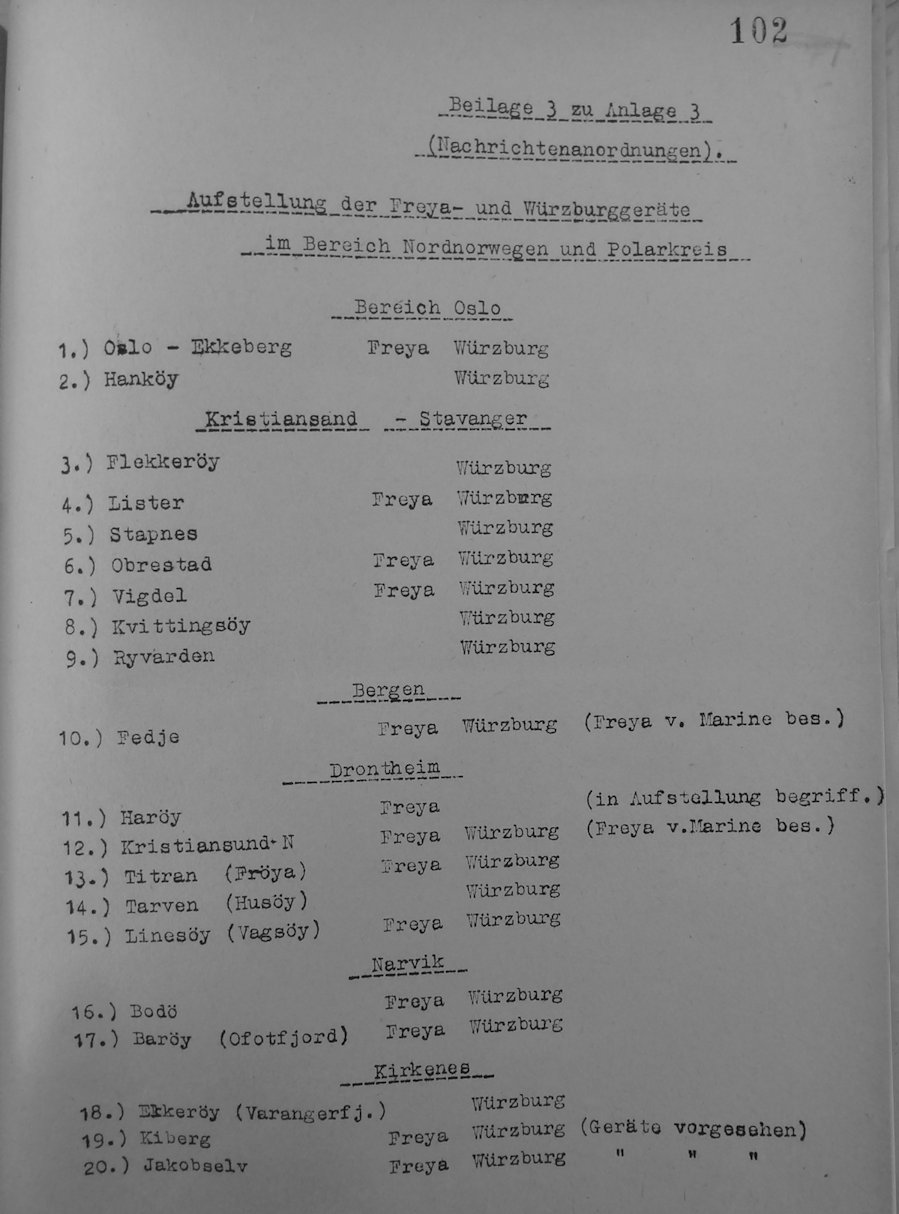

Würzburg og Freya Nordnorge og Polarcirklen maj 1942
Posted: 19 Jul 2018 19:26
by ju55dk
Junker

Kilde i BA-MA?
Re: Würzburg og Freya Nordnorge og Polarcirklen maj 1942
Posted: 20 Jul 2018 13:55
by ju55dk
BAMA RM 7 1239

Hoy, Jeg skriver som kjent historie om kystforsvaret i Ofoten med fokus på Nes, Korshamn og Tjeldøy, samt infrastruktur i tilknytning til dette. Se fortressvestfjord.com.
Luftvarslingsradar på Barøy var ukjent for meg. Jeg kjenner til målestasjon for Tjeldøy og signalstasjon på fyret, lyttanlegg for ubåt og 150cm lyskaster på spissen av Barøya. KM hadde vel FuMo på batteriene Engeløya, Skrova og Lødingen.
Er det noen som kjenner dato på dokumentet - og har ytterligere informasjon om radaren, lokalisering og organisatorisk oppheng?

Noe usikker på om publisert liste er helt korrekt....
Eksempelvis MKB Vigdel (nr.7) oppgitt med Freya og Wurzburg. Kjent er at det stod en FuMo 2 "Calais" på Vigdel, men den benevnes ikke som Freya eller Wurzburg. Freya LZ krever ikke så mye fundamentering, men Wurzburg Riese krever en lett gjenkjennelig sokkel. Teoretisk kan et kan altså ha vært en Freya LZ på Vigdel en stund, men ikke en WR, for da ville man se en WR sokkel.
En videre er både Freya og Wurzburg "familienavn" på radartyper, og det er relativt store familier for radarer brukt av Luftwaffe og Marine til forskjellige formål. Eksempelvis er både FuMo 211, 212, 213, 214 og 215 (og 15) benevnt Wurzburg og brukt av Marine.
Så det er mulig at det finnes andre unøyaktigheter i den tyske listen også

Ser at Baröy er nevnt. Kjenner ikke til en radar her - noen som vet om dette er etterrettig, fysisk utplasserte enheter eller planlagt gruppering?
Det som jeg vet om er KHA, 150cm lyskaster for Lødingen, peilstand for Tjeldøy og bemanning på fyret

Posted: 27 Mar 2021 0:37
by Natter
Hvis en legger til grunn at dette er radarlokaliseringer planlagt av Kriegsmarine i 1942, synes det ganske åpenbart at flere på listen ikke ble realisert - muligens også Barøy? Alternativt at det er snakk om mobilt utstyr - feks FuMO 213 (Wurzburg D) - som evt har stått der en kort tid.
