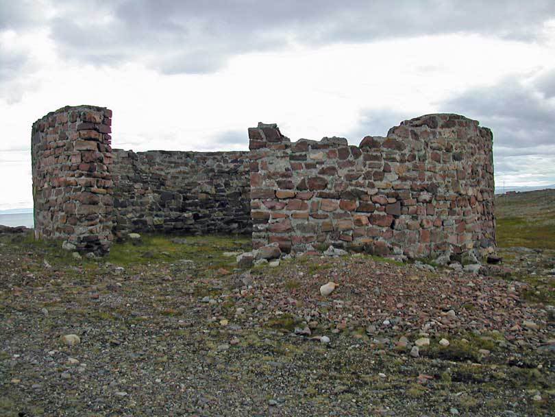

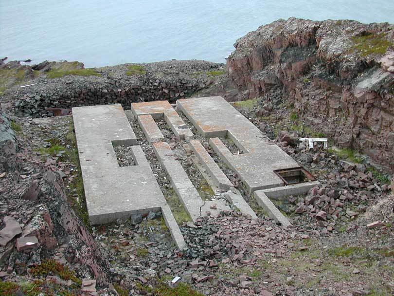

På MKB 3/513 Kiberg var det to Freya 39G, en plassert på toppen av Kibergsneset, nær kommandobunkeren. Radaren var plassert inne i en ringformet mur, som fremdeles står igjen. Den andre var plassert ytterst på neset. Her er er det bare fundamentet av betong igjen.

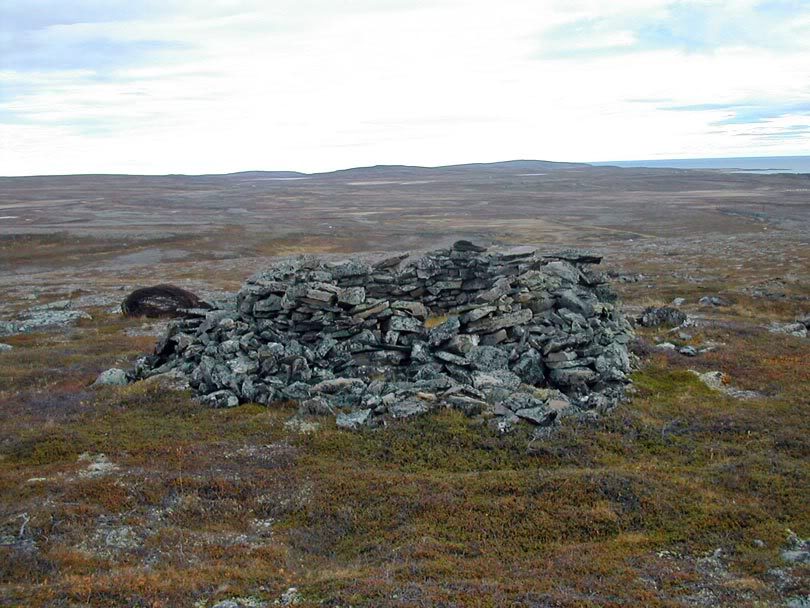

Falkefloget er ca. 10 km vest for Kibergsneset. Det er riktig at det var plassert en peilestasjon her, at den var viktig for batteriet på Kiberg kan en se ut fra det antall miner som ble lagt ut - 874 stykker.
Det er flere tufter på Falkefloget og en god del piggtråd. Det er ikke bygd vei opp til toppen og det er heller ingen betongkonstruksjoner (fundamenter) her. Ut fra dette kan en nok si at det ikke var plassert noen radar her.
Som sagt er det flere tufter etter hytter/telt og nærforsvarsstillinger. På bilde sees en av disse, med Kibergsneset i bakgrunnen.
Hilsen
John T
- Falkefloget.jpg (98.75 KiB) Viewed 15784 times
