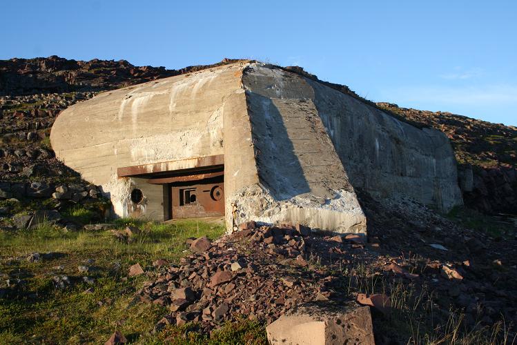

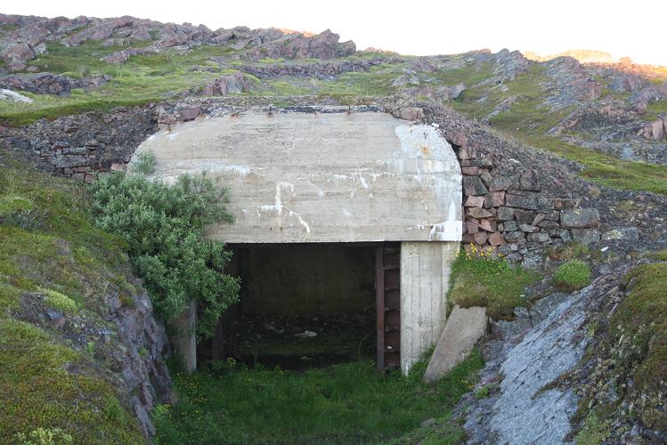

Første som møter en ved inngang sydfra er denne R 620 MG kasematten som dekker en hver tenkelig adkomst via veien eller stranden nedenfor.
Kiberg R620.JPG (82.06 KiB) Viewed 20480 times

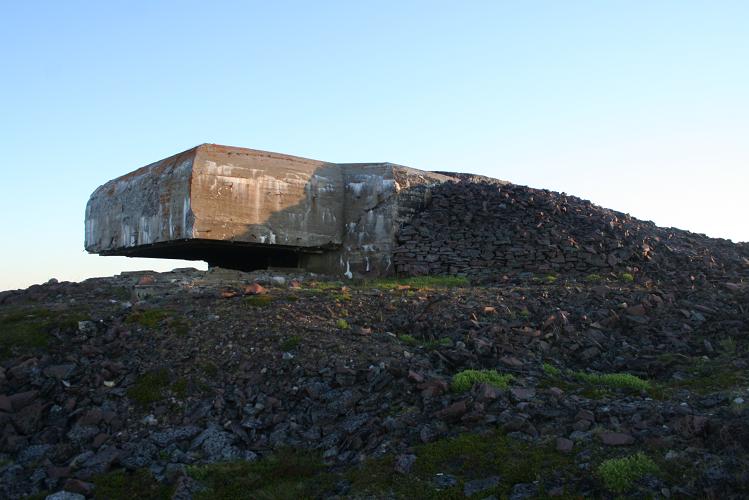

Kommandobunker av type M 178 troner høyt over batteriet med en vanvittig utsikt! Her er absolutt ingen trær, hus eller noe som helst kommet opp siden 1944.
Kiberg M178.JPG (50.01 KiB) Viewed 20480 times

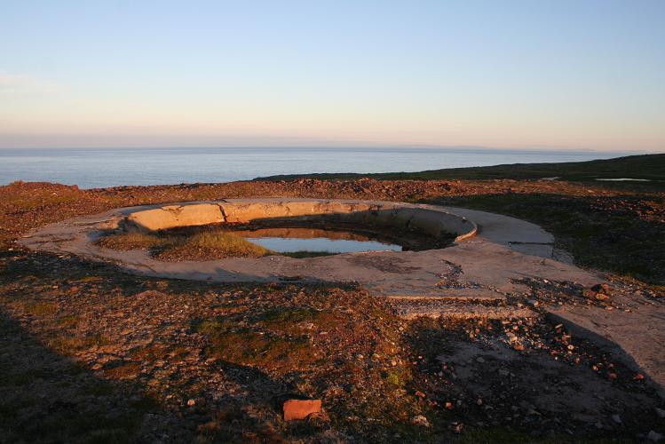

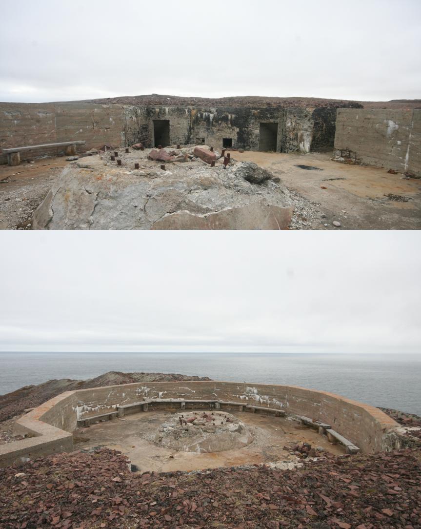

En av de tre sstillingene for 28 cm kanoner. Egentlig ikke så mye å se på i forhold til resten av batteriet.
Kiberg 28cm.JPG (60.48 KiB) Viewed 20480 times

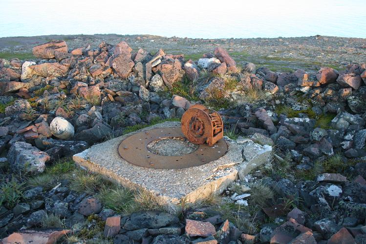

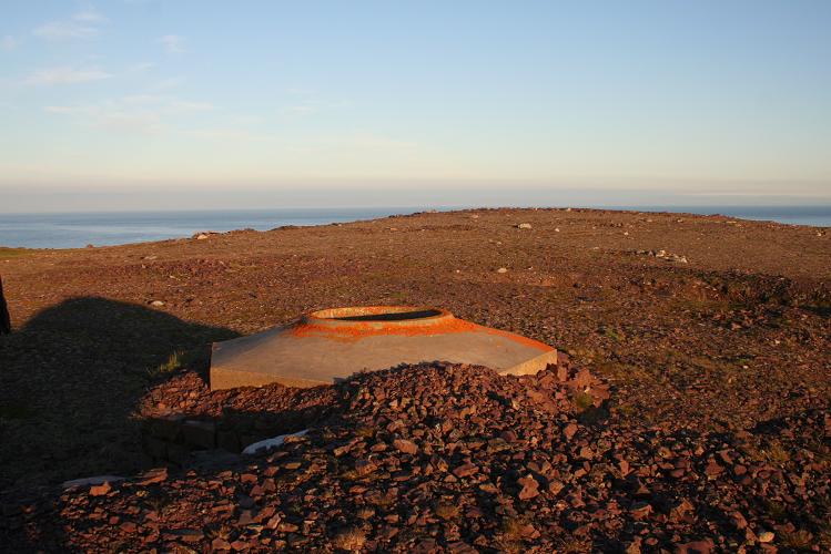

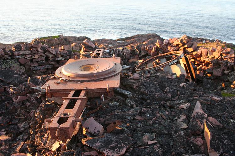

Ved kysten på nordsiden av batteriet finner man denne lyskasterstillingen med en ødelagt 150 cm.
Kiberg lyskaster.JPG (93.8 KiB) Viewed 20480 times

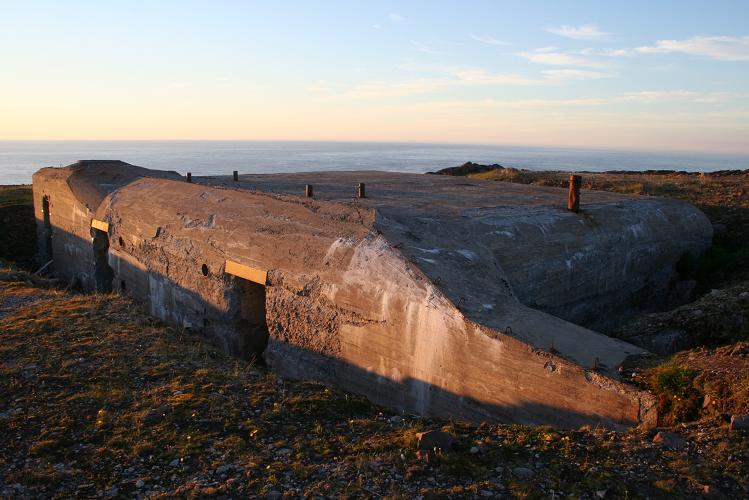

Regelbau M 158 Kanonstilling med mannskaps- og ammunisjonsrom. Denne har sannsynligvis huset batteriets 15cm Lysgranatkanon (??)
Kiberg M158.JPG (47.1 KiB) Viewed 20480 times

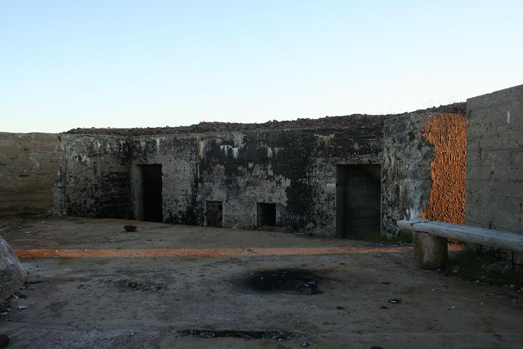

Ikke langt bakenfor M 158 finner man denne R 622 mannskapsbunkeren. Innvendig er fortsatt mye av forskalingen på plass, så denne ble nok aldri tatt i bruk en gang!
Kiberg R622.JPG (60.83 KiB) Viewed 20480 times

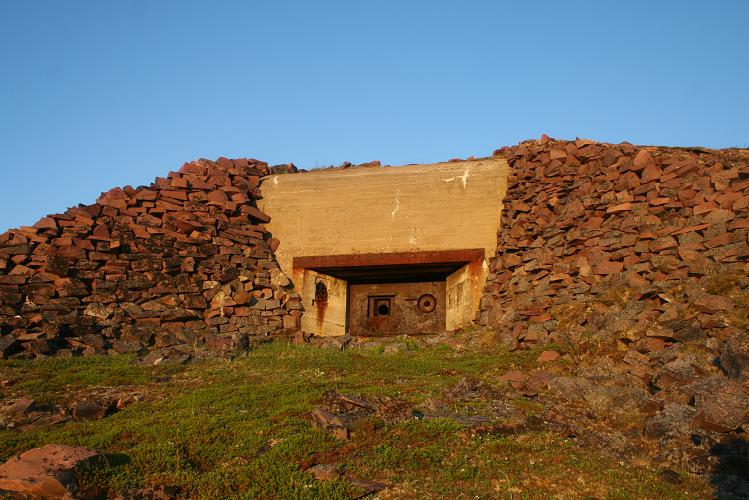

Helt over på andre siden av batteriet ligger en SK bunker som flankerte stranden og den nordlige adkomstveien. Kort fortalt minner dette om kamprommet fra en R 620 tilknyttet et uferdig tunnelanlegg.
Kiberg SK.JPG (75.45 KiB) Viewed 20480 times

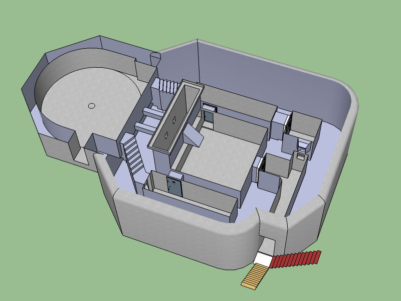

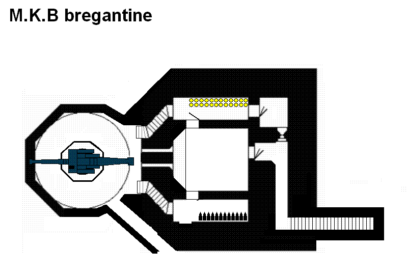

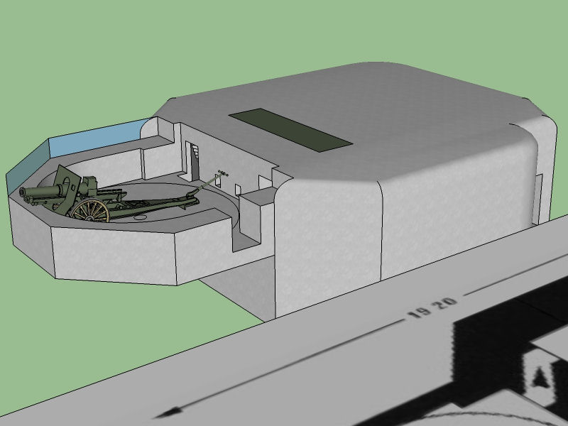

Kiberg har sin andel med regelbau bunkere. Har laget to av de men kom over en tegning på M158 så da bare måtte jeg lage en modell ... men har som vanlig noen spørsmål.
1) Enkelte andre europeiske M158 har trappetrinn i inngangsparti for å få dette litt mer i bakkeplan. Noen som husker eller har bilder av denne.
2) Det står oppgitt at den huset batteriets lys kanon, oppgitt til 15cm noen som har en ide om typen?
3) Siste noen som har en ide om hva de to kanalene inn til bunkeren hadde som funksjon?. Brukte hylser?
Har gjort noen forsøk med Canon de 155 C modèle 1917 Schneider / sFH 414 (f) men den passer ikke spesielt bra. Litt pussig da den ser ut til å passe perfekt på ett diorama bygg her. http://www.colleurs-de-plastique.com/fo ... hp?t=35008 (Forøvrig artig gif animasjon av kanon i bunkeren på siden)
En eller flere ting må være feil med mine modeller. Tegning sier største bredde 12,4m og lengde 19,2m (RR tegning). Total løpslengde på kanonmodell er 2,3m
Denne var jeg ikke helt med på.... "hovedinngangen" fra siden du tenker på?
På kiberg er selve bunkeren uten trapper i selve bunkeren, men har til gjengjeld trapper på utsiden...
Ganske sikkert 15 cm SKL/45, virker som disse var standard lyskanon på alle tunge batterier.
Skal nok være for ammunisjon ut - Et for granat og et for ladning.
Av bilder fra Kiberg, så ser det ut som kanonbrønnen ikke er symmetrisk innvendig + også tydeligvis en del bredere enn du har laget... Mer lik modellen vil jeg si... Ser ikke bort i fra at "M 158" har en variabel kanonbrønn som ble tilpasset individuelt alt etter hvilken kanon som skulle oppi?

Kanskje den du har laget er for sfh414f i festningslavett?
I flg. besiktigelsesrapporten fra 1945 var i alle fall kaliberet på lysgranatene 15 cm.

Takk for svar.
Har du noe bilde som viser inngang til bunkeren (alternativt rød / gul trapp)?
Jeg la ikke merke til "Bettung" på bilde. Tok en 15cm jeg hadde men får se om det er mulig å snekre sammen en 15cm SKL/45 etterhvert
Hmm, mulig men da måte de bæres inn gjennom døren til "oppholdsrommet" og en eller annen mekanisme skyve de gjennom. Veggen er tross alt 2 meter her også.
RasmusTerne wrote:I flg. besiktigelsesrapporten fra 1945 var i alle fall kaliberet på lysgranatene 15 cm.
Flott det var det jeg la merke til i en annen tråd.
Går ut fra at trappegangene hadde "glatt" tak..?
Hva var poenget med panserplaten på toppen av denne bunkeren?
AndersHJ
Posts: 675
Joined: 30 Sep 2009 10:27
Location: Bærum
Kan bare fortelle hva jeg kan lese av konstruksjonen.
Hvis man skulle ha full ståhøyde på "galleriet" mellom standplass og bunker må den dekke taket for å oppnå beskyttelse. Ses god på siste bilde uten tak. Ligger 1m over gulvnivå og da blir det under 1m betong over ved innvendig takhøyde 2m. Det kunne sikkert hvert betong under platen også men det viser ikke tegningen så..
AndersHJ wrote:Hvis man skulle ha full ståhøyde på "galleriet" mellom standplass og bunker må den dekke taket for å oppnå beskyttelse.
Ah... takk, ser det nå (dog blir jo neste spørsmål hva som var hensikten med galleriet og de to kanalene ut til standplass... PDT_Armataz_01_18 ). Var det en egen beskyttet plass for kanonkommandøren??
Beskrivelsen stemmer med Kiberg, men har sett M158 i Frankrike hvor "galleriet" er nærmest ikke-eksisterende, maks 10 cm over gulv.... I disse er taket i rommet helt slett og dermed 2 meter over det hele.
Om det er panserplater i taket på Kiberg tør jeg ikke si, men der er som du sier taket hevet 1 meter over "galleriet"...
Tydeligvis mer enn bare kanonbrønnene som er forskjellige her....
Kanalene finnes i forskjellige utformelser på de fleste kanonstandplasser med tilknyttede ammobunkere, så jeg er ganske overbevist om at de er tiltenkt å lempe ammunisjon ut. I kampens hete vil man neppe ha trappene fulle av folk som løper opp og ned med granater på 50 kilo stykket ;-)
