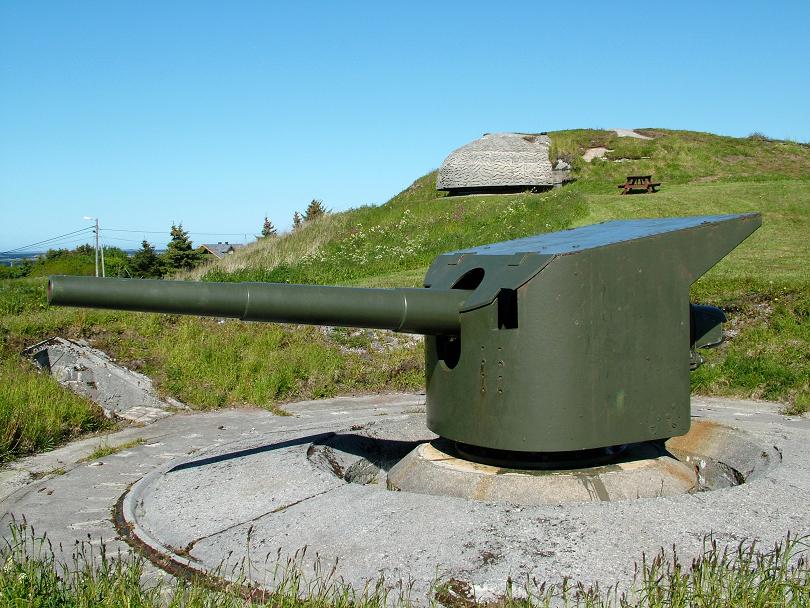

- 15 cm SK L/45 på Bud, også kjent som "Ergan Kystfort"
- Ergan.JPG (101.55 KiB) Viewed 15670 times
15 cm SKL/45 i C/13 lavett og C/14 Küste lavetter er ballistisk forskjellig fra 15 cm Uboots- und Torpedoboots Kanone L/45 i C/16 lavett. Derfor må 15 cm Uto C/16 behandles adskilt fra de rene SKL/45 kanonene. Disse kanonene hadde egen ammunisjon og mye lavere utgangshastighet.Erik E wrote: Vet at det er minst 5 slike L/45 i Norge, 2 stk på Arnøya, en på Kvarven, en på Bud og en på Kvalvik. Tror ikke de har denne typen på Oscarsborg!
I tillegg til 15 cm SKL/45 batteriene på Arnøy, Løkhaug, Hagland og Rauøy fantes det 15 cm SKL/45 lyskanoner på Tarva, Beltevika og Randøya. Har ikke funnet ut noe mer om lyskanonen på Obrestad, da den var kassabel ved krigsslutt.
Haglandkanonene (C/13 apt. lavetter) ble flyttet til Fjøløy i 1948, og da Fjøløy fikk 12,7 cm kanoner i 1959 ble rørene kassert, mens lavetter ble delvis gjenbrukt på bastardbatteriet (blanding av overdekkaffutasje C/16 og kasemattaffutasje C/13) på Rauøy. (Kassert 1963)
På Arnøy står det i dag 3 stk 15 cm SKL/45 i MPLC/13 apt. En av kanonene er tatt til Oscarsborg.
Kanonene fra Løkhaug (15 cm SKL/45 i Kst.MPLC/14) er fordelt til Kvalvik, Bud og Kvarven, siste er skrapet.
Lavettene er like i mange henseende. MPLC/13 (Mittel-Pivot-Lafette Constructionsjahr 13) var opprinnelig en skipskanon for montering i kasematter på linjeskip. I 1920-åra ble de kanonene tyskerne fikk lov å beholde av den interallierte kontrollkommisjonen konvertert til kystartillerirolle, det vil si at kasemattskjoldet ble erstattet av et kasseskjold som var åpent bakover, samtidig som siktearrangementet ble bygget om fra skipsoppsats til kystartillerioppsats (Meter-Erhöhungs-Bogen). Noen kanoner ble bygget om til MPLC/13 apt. (Aptiert = forandret) ved at affutasjen ble forhøyet for øket elevasjon.c_hoff82 wrote:Har noen bilder som viser forskjellen på C/13 og C/14 lavettene?
Kan du forklare de siste forkortelsene litt nærmere? (Kst. MPLC/14...)Kanonene fra Løkhaug (15 cm SKL/45 i Kst.MPLC/14)
Kst.MPLC/14 (Küsten-Mittel-Pivot-Lafette C/14) ble opprinnelig konstruert for kystartilleribruk, ikke fartøysbruk.
Derfor er kanonene fra Arnøy og kanonene fra Løkhaug ganske like å se på ved første øyekast, ettersom C/13 kanonene er ombygd med samme siktesystem som Kst.C/14.
Av samme årsak er det feil å sammenligne 15 cm SKC/28 på fartøyer (MPLC/28 og MPLC/35) og den versjonen som ble brukt som kystartilleri (Kst.MPLC/36). Affutasje og siktemidler er ganske forskjellige.
