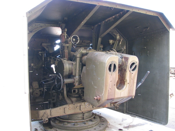

Vi har en SKC/34 samt to skjold for tiden liggende demontert hos oss, og så er det en montert i stilling i Sandnessjøen. Der har de "modifisert den" slik at det i dag er sveiset på en stålplate i bakkant av skjoldet for å forhindre hærverk. Kanonene som ble satt opp i Sandnessjøen og utenfor Mosjøen erstattet 120mm Armstrongkanonene fra panserskipene som var satt opp på disse batteriene sommeren 1940.

mener selve kanonen uten løp er er inntakt på rødbergodden som ble nedlagt i 1997,samme type kanon var det på skorliodden fort på andre siden av Malangsfjorden I Troms og der ble de demontert etter nedleggelsen.
minst et av løpene ble fraktet til rødbergodden som reserveløp og har man flaks er disse enda ikke destruert.

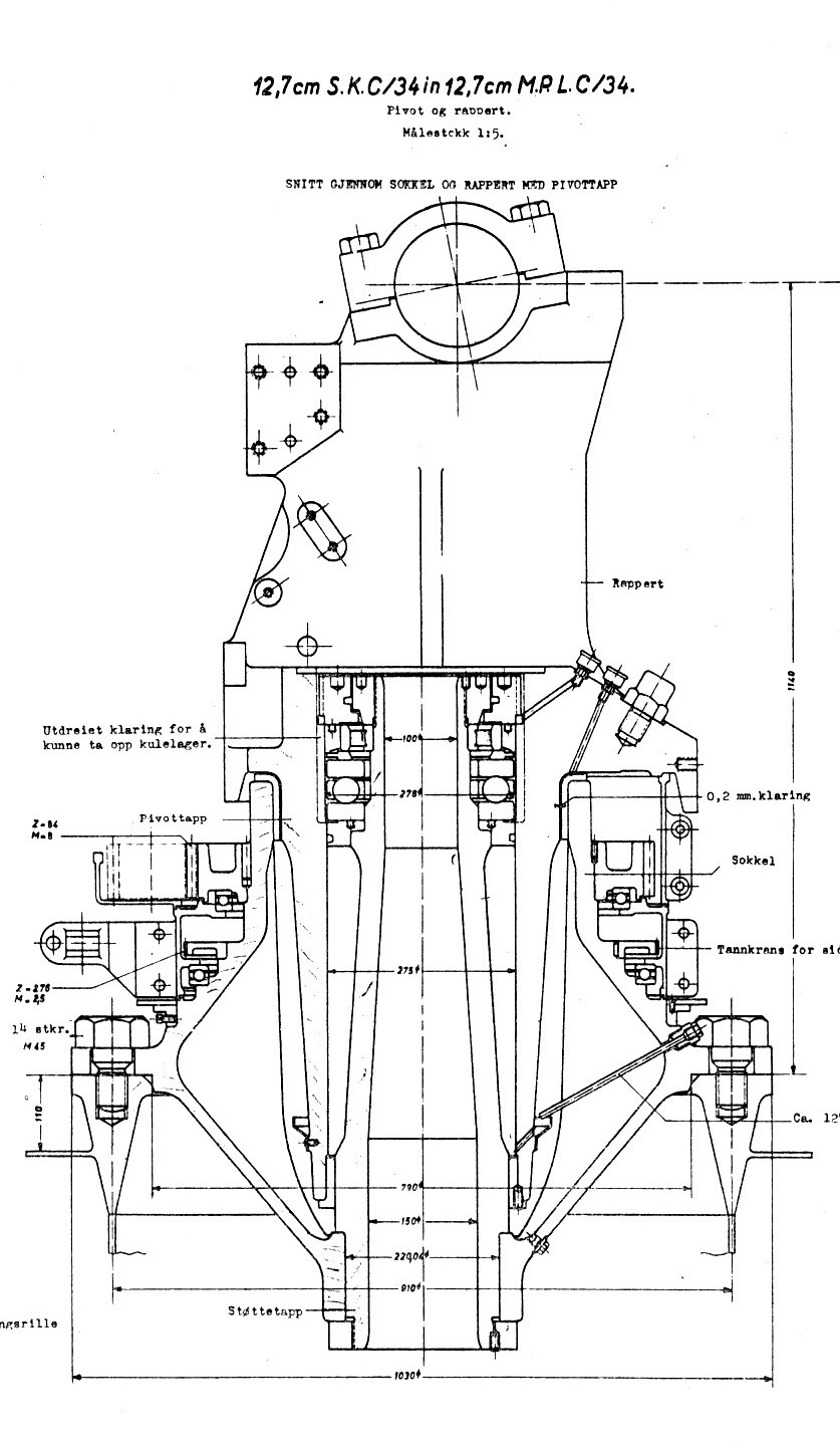

Har noen målet på diameteren på flensen nederst på kanonen?
(se pil på bildet)
Den skal være ca. 1050 mm, men mangler et helt nøyaktig mål.

Det eneste jeg fant ifarta var denne tegninga som viser snitt gjennom sokkel og rappert.
Noen mål:
Lavett:
Høyde fra overkant av fundamentering til senter av vuggetapper 1250mm
Sideretningstannkransen delediameter 672mm
Vuggelagrenes avstand (innvendig avstand) 606 mm
Sokkelflensens diameter (største diameter )1030 mm
Delsirkeldiameter for fundamentboltene 910 mm
Sokkelbefestningsbolter 14 stk
Sokkelbefestningsbolter diameter 64 mm
Sokkelbefestningsbolter diameter over gjengene 45 mm
Største elevasjon 30 grader
største plonge 10 grader
Betjeningsradius ca 3000 mm
127mm sokkel.jpg (211.6 KiB) Viewed 14614 times
