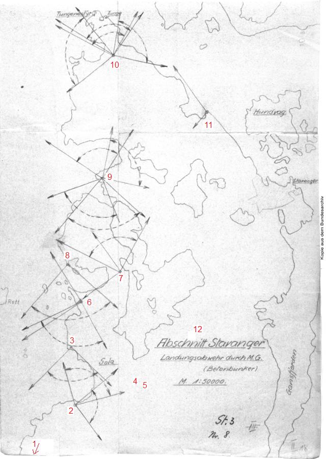

Tenkte å høre om noen kan fylle ut litt mer historikk, erfaringer og/eller funn for å spikre de 12(?) MG bunkerne IR 8 fikk bygget rundt Stavanger i perioden 1938-1940...
Har funnet et kart i BAMA som sannsynligvis viser disse bunkerne, med noen få unntak. Har derfor nummerert dem, så ser vi hvor det bærer hen :-)

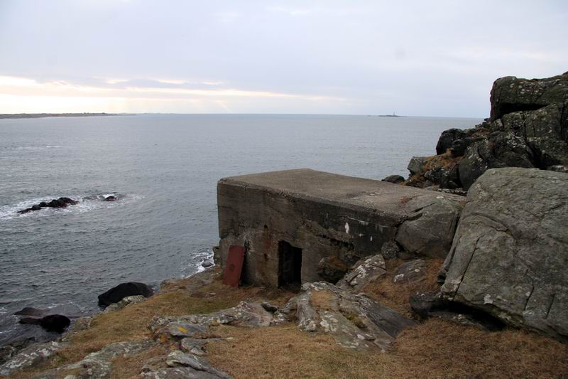

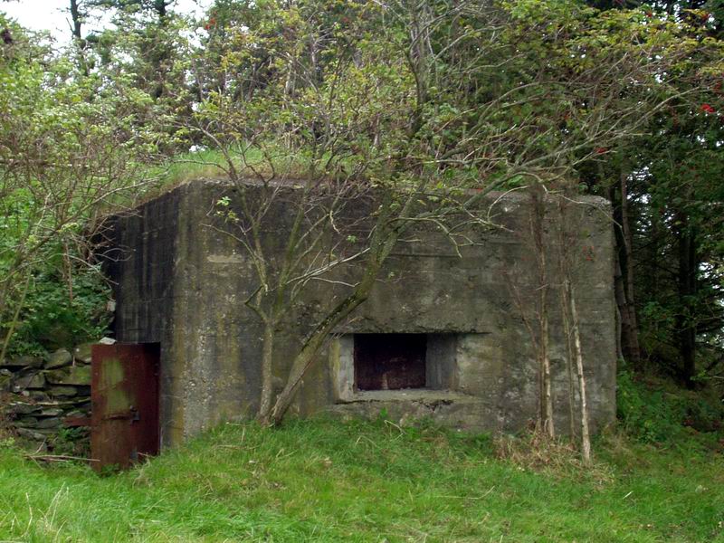

Begynner ned nummer 1 som ligger utenfor kartet i syd, på Hellestø.
Skuddfelt sydover mot Hellestøstranden. (http://kart.gulesider.no/m/9S83s)
(Feistein fyr i bakgrunnen)

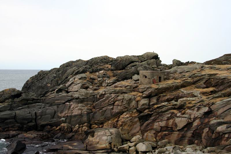

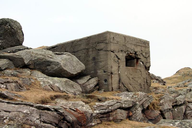

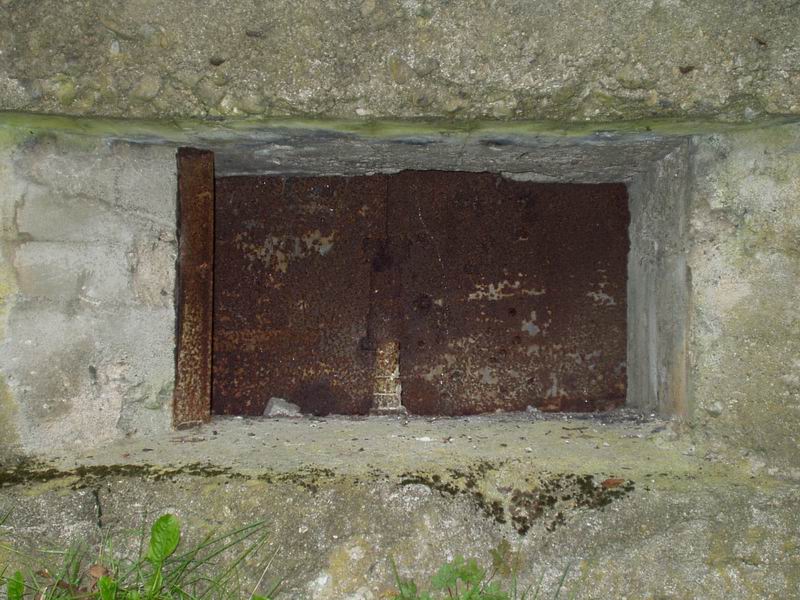

Nummer to ligger i sydlige enden av Solastranden, eller rettere sagt bukta som kalles Regestranden, et stykke tilbaketrukket fra sjøen. Ca her (http://kart.gulesider.no/m/9STaZ)
Skuddfelt mot Regestranden. Denne har fortsatt intakt stålplate i fronten og Pivottapp for oppsetting av MG. Ved siden er en Åpen MG-stilling av ukjent opphav... (Usikker om denne er norsk eller tysk?)
Denne er nok den best bevarte av dem alle!

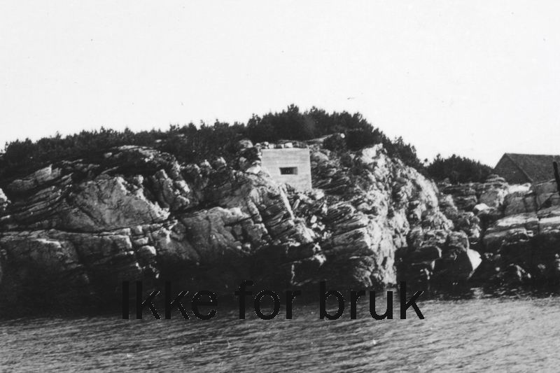

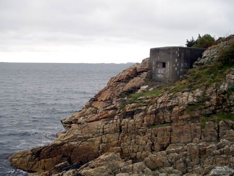

Nummer 8 ligger i Tananger, skuddfelt delvis utover sjøen foran innseilingen til Tananger havn. (http://kart.gulesider.no/m/9STdX)
Dukket opp i et tysk fotoalbum med teksten "Norwegische MG-Bunker"

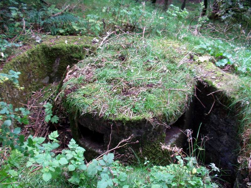

Nummer 9 har ligget ytterst på neset i Kvernaviga, her var det kun betongbiter igjen da jeg var der siste for 10 år siden (Sikkert ikke mer nå heller ;-) )
Utifra tegningen ser det ut til at denne har hatt syteskår i flere retninger.

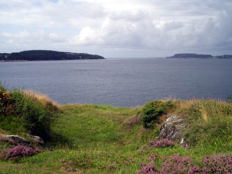

Nummer 10 på Randabergfjellet ble diskutert i en annen tråd, denne bunkeren er fjernet, sannsynligvis av tyskerne selv?
Var også et fargebilde fra 1941-42 av denne gjengitt i boka "Randaberg under andre verdenskrig"

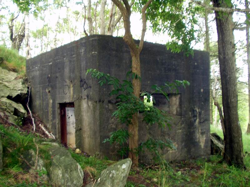

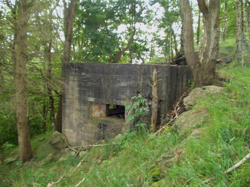

Nummer 12 ligger mellom Diagonalen og Røyneberg (http://kart.gulesider.no/m/9STc8)
Helt sikkert mange som har sett denne på vei til Sola Flyplass!
Denne har to skyteskår, hhv med kkuddfelt nordøst mot Diagonalen og nordvest mot Grannessletta/Hafrsfjord.
