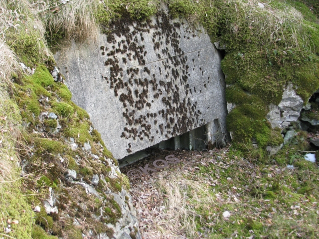

OK, ny fjellside - ny design ;)

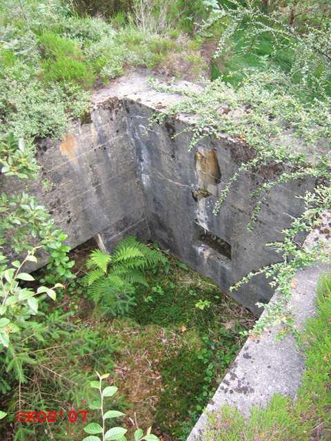

Disse har unektelig liknende utformingskrav som de 3+3+1 som jeg har identifisert på Vardafjellet
Disse har også ca. 1,55m høyde på dekningen - men bare et skyteskår pr stk. og ett ammo.rom på den ene siden siden bare. (De på Vardafjellet hadde to av hver.)
Bakmuren har også nisje samt fordypningen i underlaget som de andre hadde.
Ingen bolter eller innfestingsrester observert her heller.
Noen som drar kjensel på denne utformingen da ?
Fant 5 stk. basert på avtegninger på lokalt O-kart og GPS i felten. Et par av de kan du nesten stå oppå uten å se de - spesielt på denne årstiden. Og et par ligger utenfor "de vanlige stiene", så de har jeg absolutt aldri sett før.

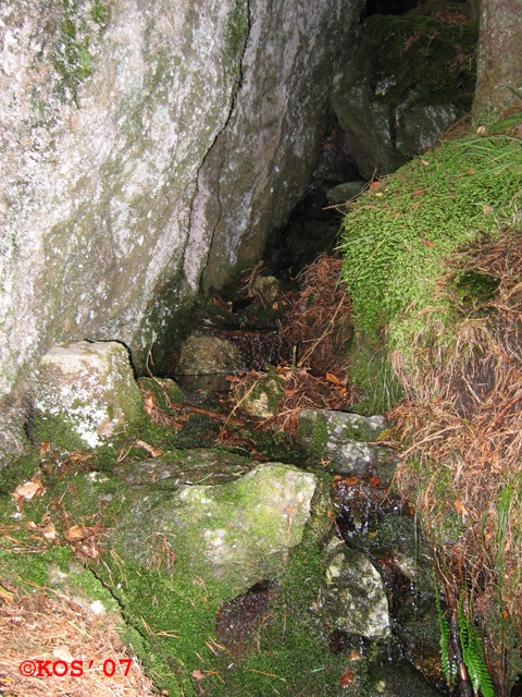

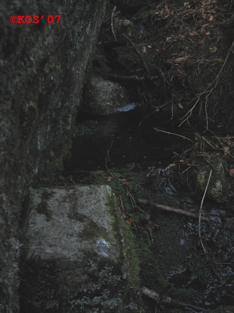

Så, helt inntill en steinvegg med en liten bekk - den lille hjelperen "kabelsteinen" med [┐] sving til venstre,
og kabelen kommer ovenfra !
Så de hadde innlagt telefon altså !

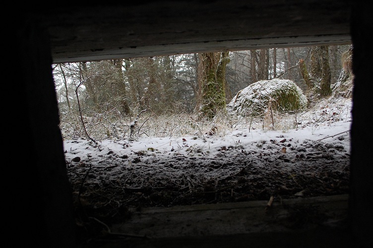

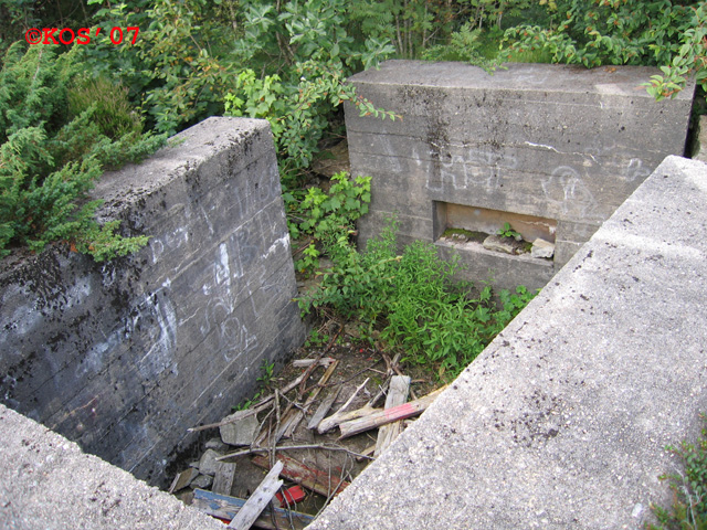

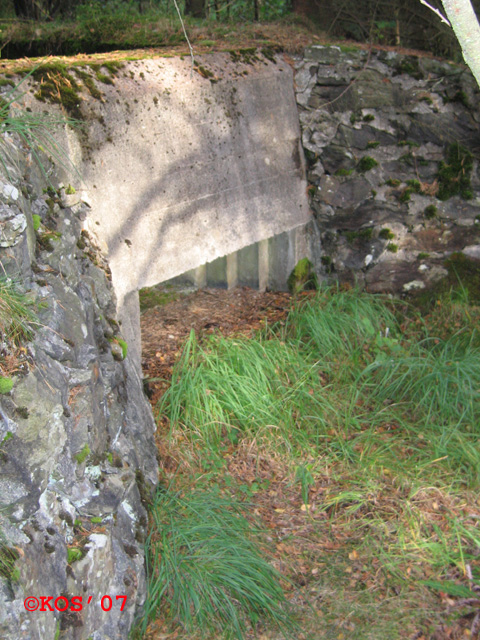

Et skyteskår, retning rett vestover 115 moh. i en BRATT fjellside !<br />Dette MÅ være grovkalibret maskinkanon/mitr./FLAK med praktisk skuddvidde som greier de 2,5km det er til sjøen/strandlinjen herfra !<br />Men hva ?<br />[EDIT: sMG 34/42 greier dette fint]
Men hva ?

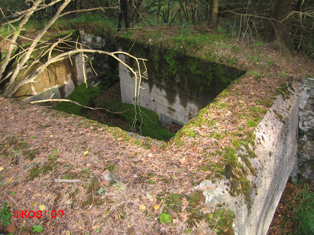

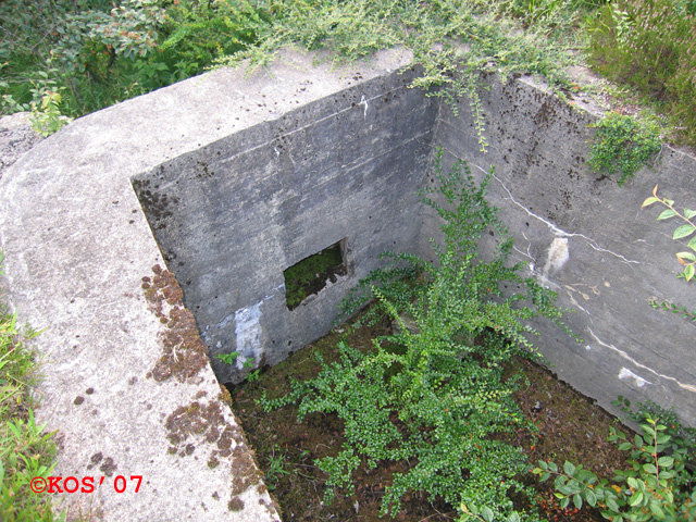

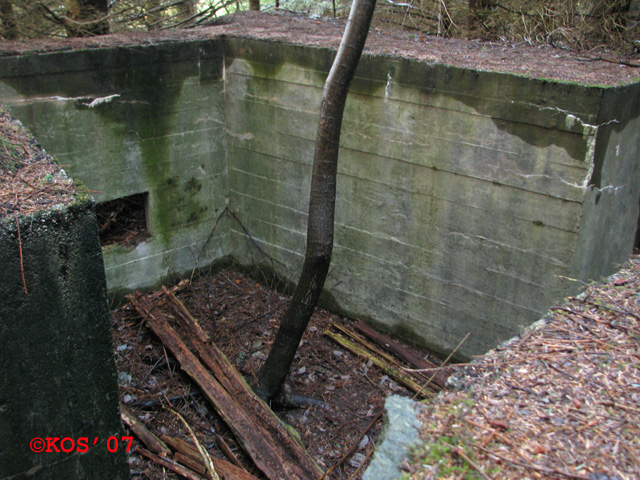

Merk skjermingen, i tillegg til full tykkelse på murvegger!
Standard layout, helt lik de andre på dette fjellet (Arka/Ramsdalen).

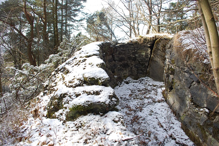

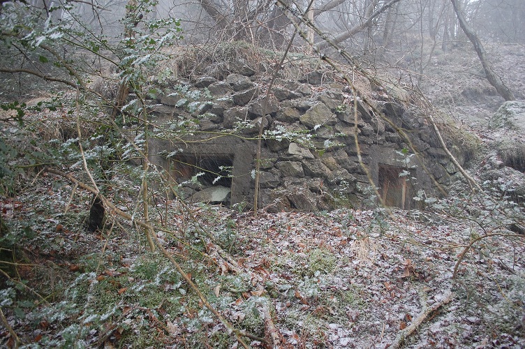

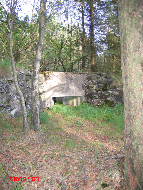

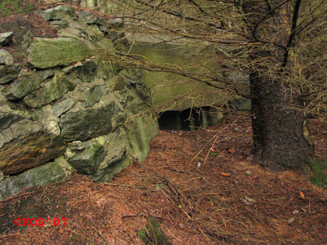

Rett rundt 'hjørnet' fra kabelsteinen. Herfra var den lett å se!
Sving halvt venstre!
Hei, den var det noe kjent med, om enn uvanlig plassering!

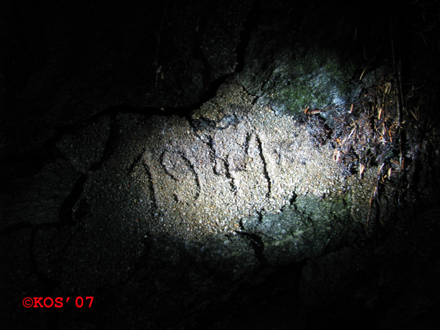

Og, for første gang på disse fant jeg: Byggeår 1941 (For disse datostemplingene lyver ikke, eller ;-)
Så var der en til !
Kombi-bunkers Nr.7 "tetter hullet" mellom Nr.4 og Nr.5 - og nå er det faktisk samme antall Kombi-bunkere som på Vardafjellet !
Når den nå også kobler konstruksjonen til et konkret årstall - så kaller denne "Missing Link" heretter ;-)
Som vanlig en "busyness-ende" som er rettet vestover. Og etter å ha lest i Folke Myrvang sin bok (MG34-MG42) vedr. "Indirekte- og direkte ildgivning" opp mot 3500m med optiske sikter og en tilsynelatende grundig behandling av temaet i skytterutdannelsen - så er jeg ikke et øyeblikk i tvil om at det var s.MG(Mitr.) som var tiltenkt i disse Kombi-bunkersene. Herfra ville maksimums-avstand rekke til Vibrandsøy! - og en ville kunne se nedslagsfeltet under gode forhold.
Sekundært vil en også kunne skyte på luftmål vha. luftmålstativ, eller "Lafettenaufsatzstück" fra disse åpne bunkersene.
KOS :cool:

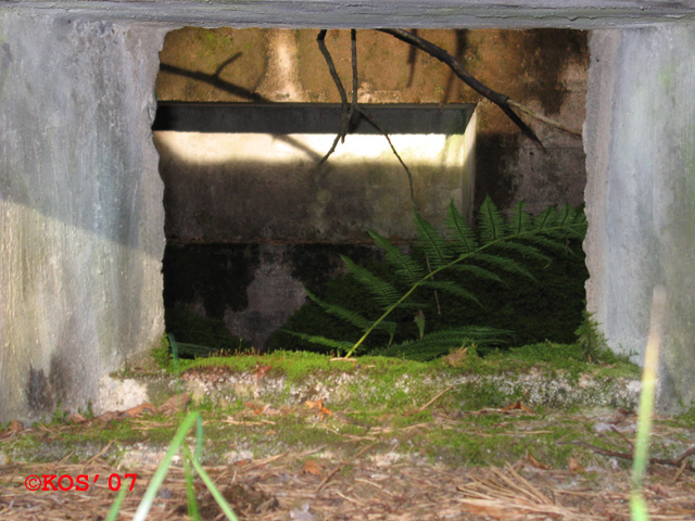

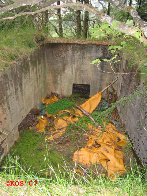

Nisje i bak-kant og høyre inngang skimtes

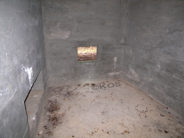

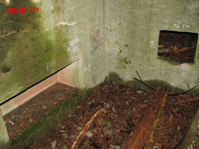

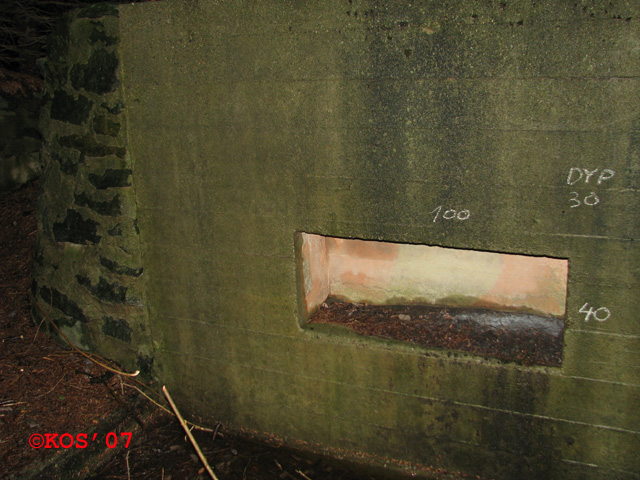

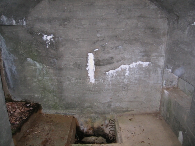

Skyteskår og ammo.nisje med mål.
Standard 'innredning' også. Kun ammo.nisje på venstre side i Ramsdalen. Bildet viser skyteskår.

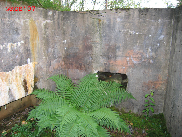

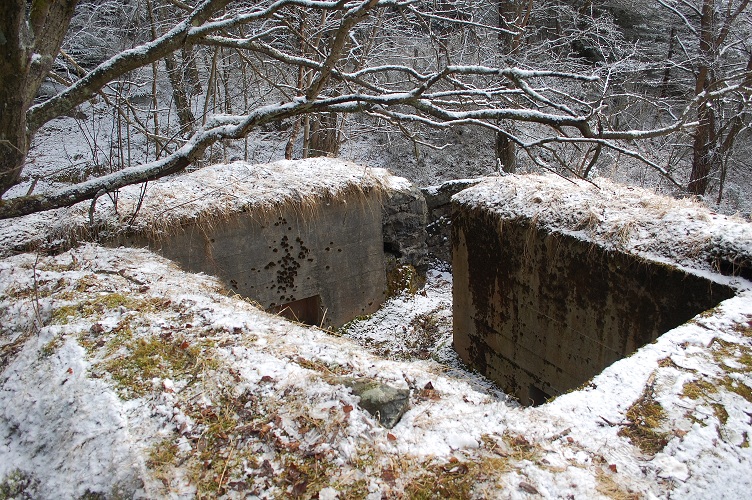

Standard 'busyness-front'

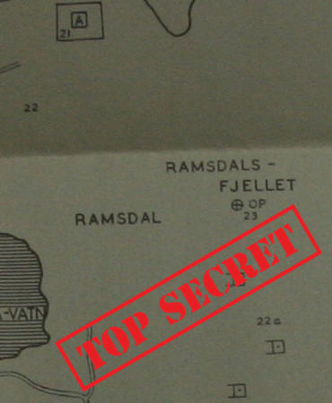

TOP SECRET serien fortsetter fra OP og mannskapsbunkers med div. nærforsvar på Arka,Haugesund 23 med ;
22a. Ramsdal. Along the western and southern side of Ramsdals-
fjell several concrete pillboxes have been erected -
firing directions west and south-west.
'Several' her vil da si hele syv(7) stykker etter siste telling.
Det er ingen grunn til å tro at ikke alle disse var på plass så sent som høsten '44.
Målt hovedskuddretning på samtlige varierer mellom 255°-775° , så jeg vil vel si at "main firing direction west" er passende for denne bredsiden.
(For den som ikke har fått det med seg - syv(7) er også antallet av slektningene "2-veis Kombi-bunkere" på Vardafjellet, Haugesund ).

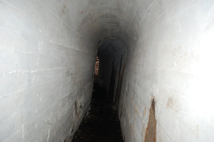

Ute på tur med museet, avisa og en lokalbekjent en lørdag, der vi fikk oppleve både snøstorm og fint vær på en gang.
Her er noen bilder av det som dukket opp på turen.

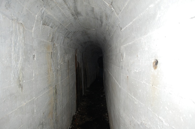

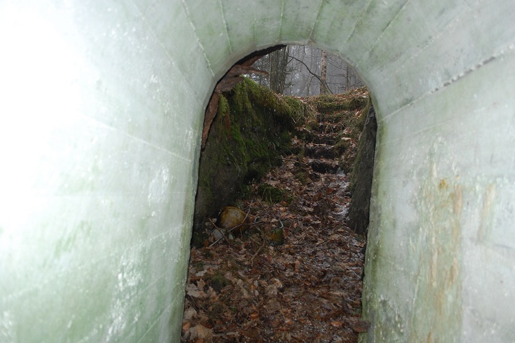

trapp ned til tunell
fin trapp ned til tunell.jpg (148.14 KiB) Viewed 5968 times

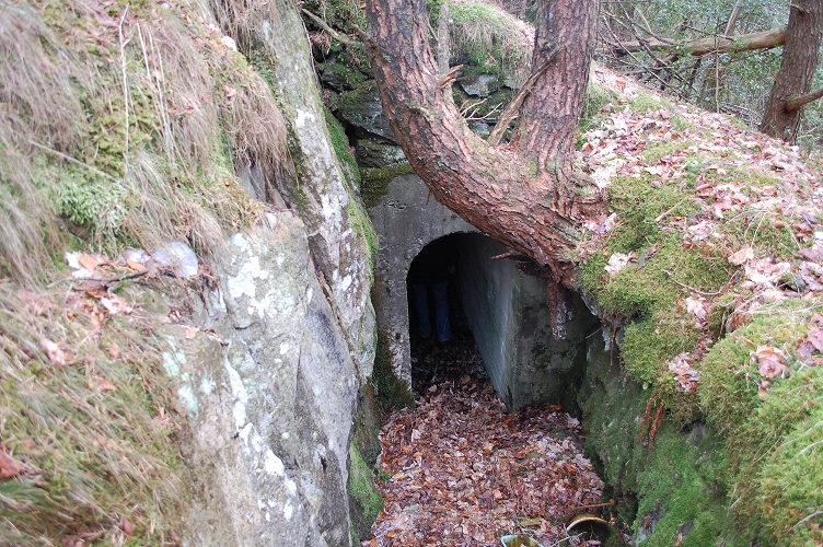

inngang
inngang
inngangen tunell.jpg (133.11 KiB) Viewed 5968 times
utgang
utgang
utgangen tunell.jpg (100.76 KiB) Viewed 5968 times
inngangen
inngangen
tunell ingang arka.jpg (292.93 KiB) Viewed 5968 times

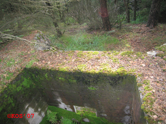

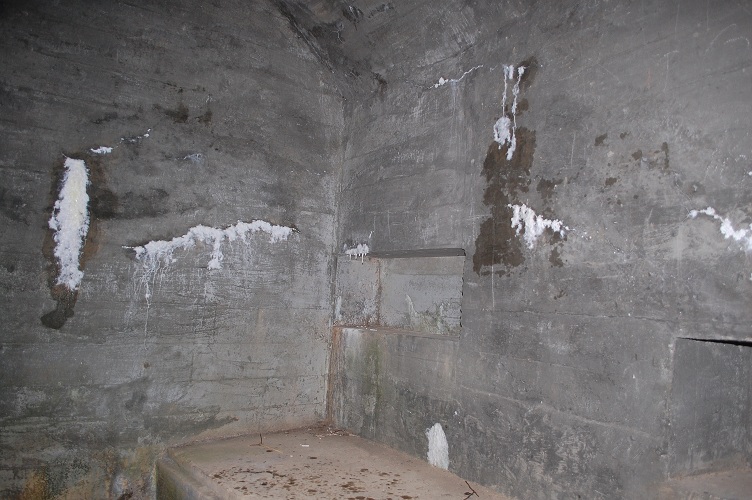

Der var de ja...takker - jeg tenkte spesielt på denne du kaller 'liten bunker' ovenfor;
Samme retning og utforming som de syv andre i tråden, inkludert 'pillbox' ovenfor, men ...
Skyteskår og 100x40x40 ammonisje, bare på venstre side, som de andre syv.
denne er utstyrt med skikkelig betongtak !
Bakre nisje er flyttet til sideveggen her. <br />På de øvrige syv er den plassert bak og over 'dreneringskummen',<br />som for øvrig er plassert på vanlig sted.
Utenfra i front, helt likt skjermet som de andre syv.
