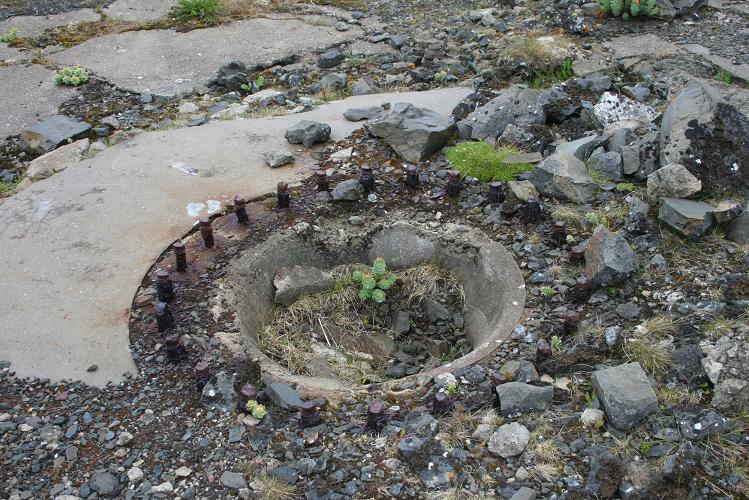

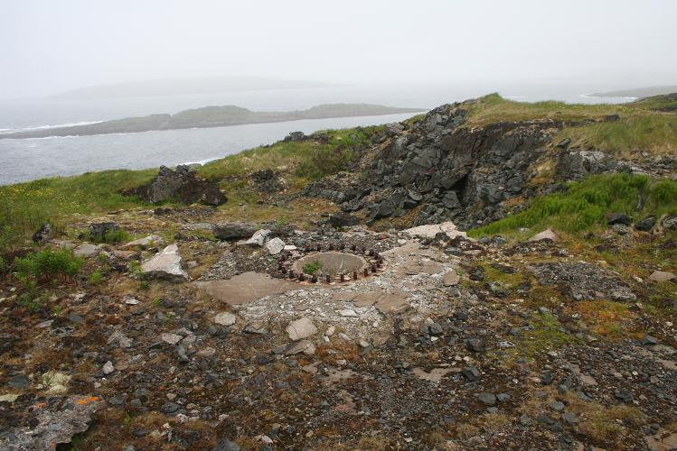

Lurer på om noen har info om hva som skjedde i Vardø da disse kanonene flyttet, for det er flere fundamenter der som ikke stemmer så bra med K331.... Ser rett og slett ut som bolter for tyngre Marineartilleri, muligens 12,7 eller 15cm, men heller ikke her ser boltene ut til å stemme.... Minner om noen Bofors fundamenter jeg var borti en gang??
Noen som vet om Kriegsmarine hadde "noe på gang" i ex-HKB batteriet på høsten 1944, like før tilbaketrekningen?
HKB 1./448 Vardö-Renösund

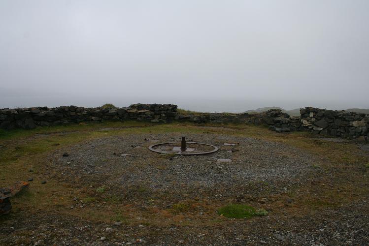

- "Typisk" innfesting for dreieplate til tradisjonelt feltartilleri i kystartilleri stilling. Dette er samme som finnes ved Grense Jakobselv hvor disse kanonene etterhvert havnet.
- Vardø HKB.JPG (51.47 KiB) Viewed 13659 times
- ......Men så dukker det opp 4 av disse som definitivt ikke passer med K331(f)
- Vardø marine.JPG (118.4 KiB) Viewed 13659 times
- Vardø marine2.JPG (83.57 KiB) Viewed 13659 times

Kanonene (10,5 cm K.331) på Renösund-batteriet ble demontert og flyttet via Vadsøya til Grense Jakobselv. Rester av kanonene ligger der ennå. I den gamle stillingen på Renösund besluttet man sommeren 1944 å flytte inn et 13 cm MKB, og slik ble MKB Tana ble flyttet hit i september 1944. Fundamenteringen man i dag ser i Renösundbatteriet er for russiske 13 cm L/55 kanoner. Dersom ikke noen har "bortført" den ligger en 13 cm skruemekanisme fremdeles i batteriet.

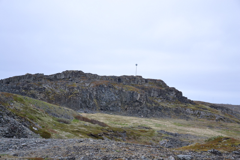

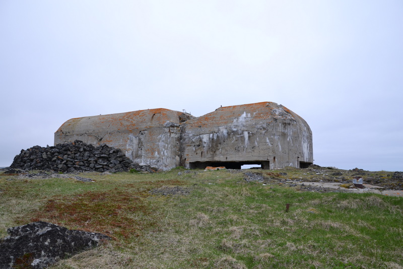

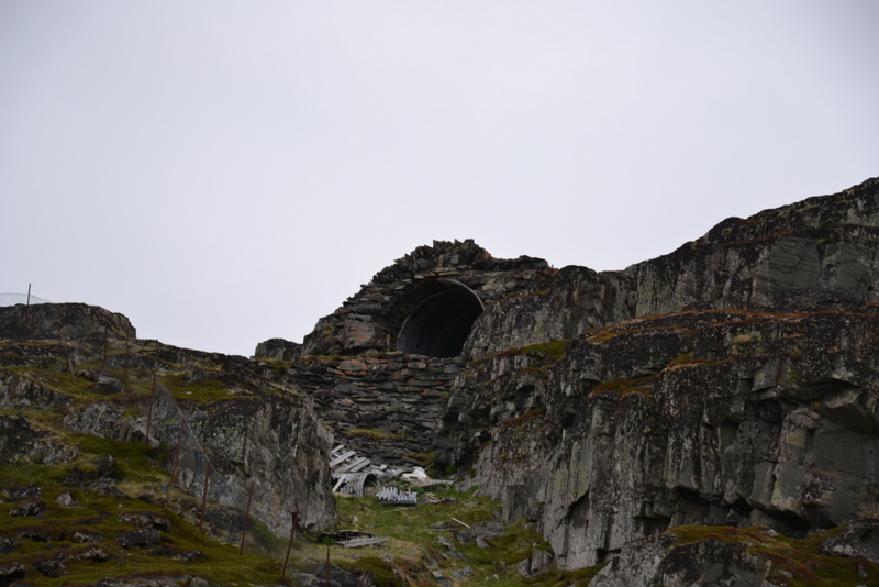

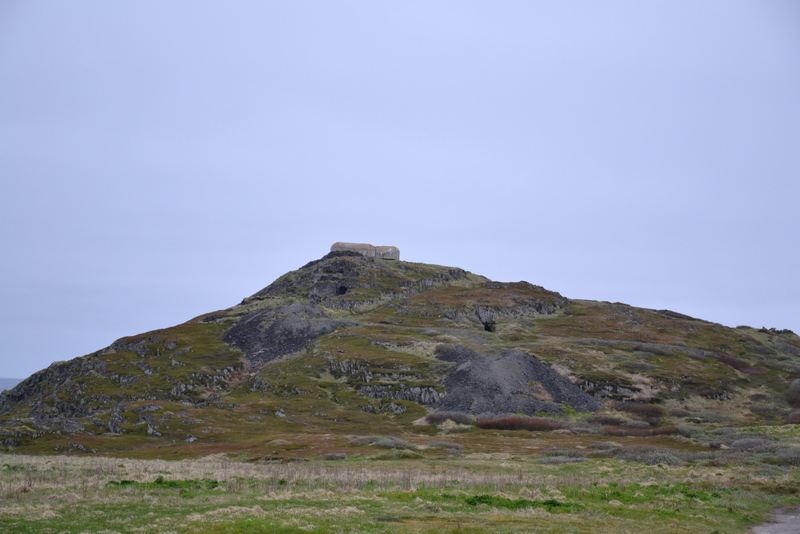

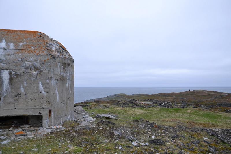

Bilder
- ØF1 057.jpg (175.99 KiB) Viewed 12968 times
- ØF1 058.jpg (209.51 KiB) Viewed 12968 times
- ØF1 060.jpg (175.5 KiB) Viewed 12968 times
- ØF1 061.jpg (172.97 KiB) Viewed 12968 times
- ØF1 064.jpg (190.77 KiB) Viewed 12968 times
Vet ikke, men leter fortsatt. Litt spesielt at den delen som ligger helt mot skrenten mot Bussesundet er baksiden med inngang og skytestilling. Jeg har dessverre ikke bilde av denne delen.TommyG wrote:Flotte bilder. Vet du om kommandbunkeren er noe slags type Regelbau?
