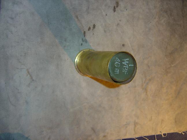

Er dette en drivpatron tel en torpedo?
KM merket, og med gjenger på innersiden av hylsen...!

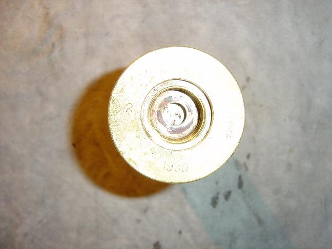

Flere bilder!!

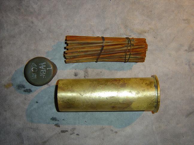

Noen flere PDT_Armataz_01_29

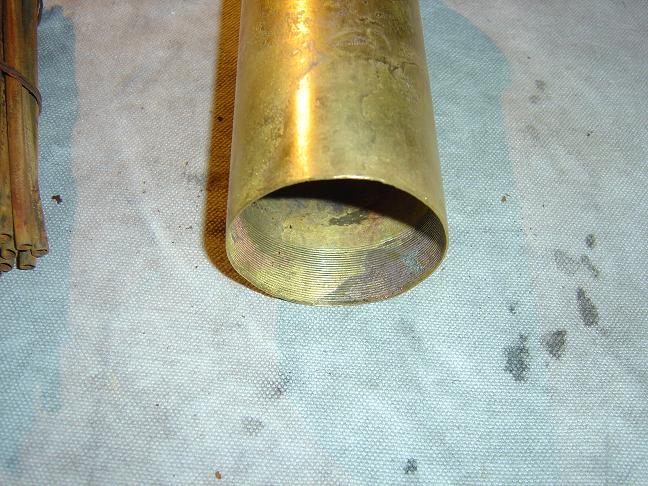

Siste bilde!!!
I utseende ligner den litt på varmepatron til varmeapparatet i G7a, men den har kun ett tennstempel. Kanskje for en eldre torpedo (G7v el.)? Vanskelig å si noe uten mål... (diameter og lengde). Får inntrykk av at den er ganske stor, så kardus til torpedokanon er jo en annen mulighet, selv om den ikke ligner så mye på de jeg har sett.
Kan jo være til noe helt annet enn torpedo.

Jo, og der er det en likhet til varmepatronene for G7a, ved at de hadde en "propp" av plast (tipper det var bakelitt under krigen) skrudd fast på samme måte (gjengene er mao også en likhet). Ikke umulig at den har vært benyttet til noe lignende, men altså ikke G7a.
Kruttstengene indikerer jo også en avbrenning av lengre varighet - dvs. stikkflamme - sammenlignet med pulver, og det stemmer igjen godt med en patron som skal sette i gang forbrenning i en dampmaskin el.

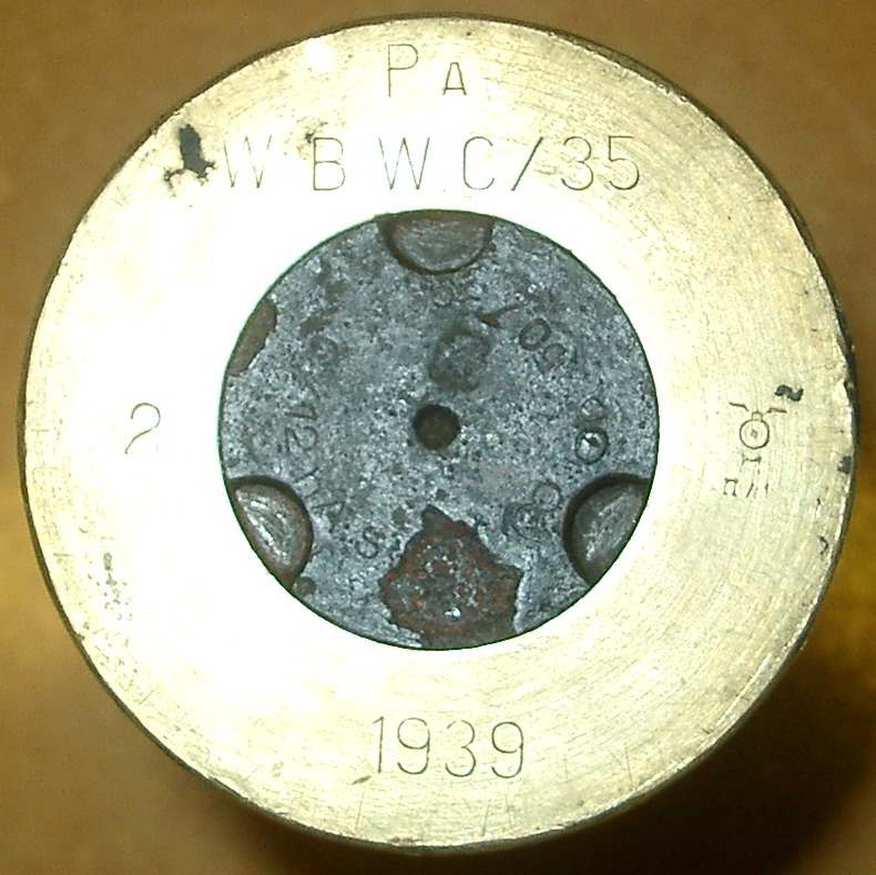

To me, this shellcase looks like a propelling charge for a german depth charge thrower, most likely the Wasserbombenwerfer C/35.
Shellcases for the W.B.W C/35 were made in brass and brass coated steel and until now i have only seen specimens made by the Polte factory in Magdeburg.
The shellcase in the picture was used for the type WBF depth charge, and had a max. shot distance of 40 meters as can be clearly seen on the cap.
Shellcase with plastic cap is rare, so congratulations. :bra:
For those of you interested in german depth charge pistols, have a look here: http://wk2ammo.com/showthread.php?t=2998

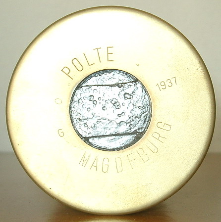

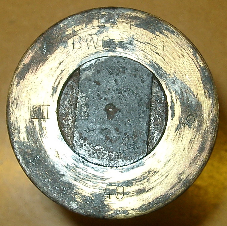

Below different headstamps of WBW C/35 shellcases, both brass and steel.
Furthermore, have a look at the gun in the black&white picture, and then look at the one in this thread (Natter's post from 06 march 2011): http://www.kystfort.com/forum/viewtopic ... 7&start=15
Same gun if you ask me..

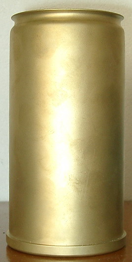

I'm under the impression that it was initially thought, that Deepc's shellcase was for surface firing german torpedoes, so i have included a picture of such a shellcase as well, dimensions 80x160R with a very distinctive rim at the mouth.
Torpedo shellcases were made in both brass and brass coated steel.

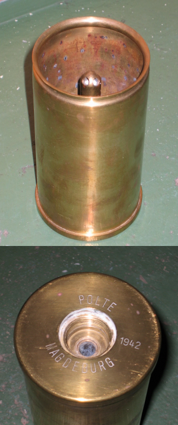

Zünder wrote:I'm under the impression that it was initially thought, that Deepc's shellcase was for surface firing german torpedoes, so i have included a picture of such a shellcase as well, dimensions 80x160R with a very distinctive rim at the mouth.
Nice finish (are you using it for flowers or similar, as you've removed the blastingcap and pipe?).
The brasscoated steel were presumably introduced later on in the war, due to shortage of brass...
Here's a picture of one shell I kept from my torpedobattery-service.
This one was taken from a batch of 600g charges that were obsolete and not in any records (we had a full case of these - all in original german WW2-state). The cubes of powder were taken out and burned. The blasting-cap was ignited by loading it into the torpedotube and fire it.
The primary firing-method for the tubes at the torpedobatteries was pressurized air, with powder (850g charge) as backup.
The 600g and 850g charges were similar but the 600g shell had a piece of cardboard filling up space as compensation for less powder.
