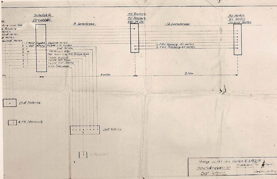

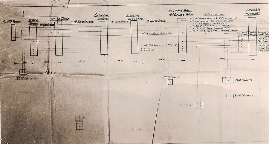

Sitter på disse to skjemaene som viser linjesambandet mellom diverse plasser i vestfold.
Ta kontakt hvis det er interessant og det ønskes bedre oppløsning på bildene.
Sambandslinjer i Horten, Tønsberg, Tjøme og flere plasser
- Sambandslinjer vestfold-01.jpg (184.09 KiB) Viewed 3991 times
- Sambandslinjer vestfold-02.jpg (192.08 KiB) Viewed 3991 times

Takk for info, det er første gang jeg ser at det var en peilestasjon på "lille Færder" som må være på Færder fyr. Arb. stasjon Vetan er også interesant, enten på Vetan Nøtterøy eller i Horten.
Det var en del forkortelser som jeg ikke kjenner til, kanskje Tormod (Stutzpunkt) er der ute og vet noe om det?

Sikkert flere på forumet kan disse, men her er iallefall de som jeg med engang kan identifisere.
Nå ser jeg ikke noe datering på dette kabelkartet, men jeg antar at det er fra noe seint i krigen med FuMo Vasser.
Noen av forkortelsene:
MV- Marine-vermittlung (Marinens formidlingsnett)
HV- Heeres-vermittlung (Hærens formidlingsnett)
FMV - Fern (eller Flieger)-melde-Vermittlung (??) Langdistansenett / Luftvåpnets formidlingsnett.
Hvis det har noe med Luftwaffe-formidling, så kan det passe inn med at det var en FluWa på Slottsfjellet.
Schaltstelle - er vel en sambandsbygning eller bunker med et sentralbord.
KP - dette tror jeg må være en slags kabelboks/brønn eller forsterker, ofte bygde tyskerne små bunkere på størrelsen med et halvt redskapsskjul, godt sikret med en panserdør.
MF.St. Tjøme - Marinefunkstelle, Kriegsmarine hadde et nettverk av slike radiostasjoner rundt hele norskekysten som var ansvarlige for en trådløs radioforbindelse mellom de forskjellige marinestøttepunktene. Kan ikke dette ha vært ved Tjøme kystradio? Eksisterte de ikke før krigen også?
Det eneste som jeg stusset litt på var denne 680. Infanterie-division i Tønsberg, kan ikke huske å ha sett den før noen steder, kanskje en slags omorganisering helt på tampen i april eller mai 1945, eller en skrivefeil?
På Færder fyr hadde tyskerne en MSS - Marinesignalstelle.

Takk Tormod, det hjalp. Tjøme radio var i drift før krigen. Er litt usikker på noen av stedsnavnene da disse blir brukt flere steder i Vestfold. Blant annet Breidablikk og Vetan.

Vil nesten anta at iallefall Vetan er samme Vetan på Nøtterøy. Var det ikke noen bunkere og annet anlegg som ble sanert på toppen da området var under forsvaret? "Breidablikk" kan vel henvise til en stedsnavn der det var en forlegning, hadde ikke tyskerne en forlegning ved akkurat Breidablikk i Sandefjord?
Om man ser videre på navnene så er Sundene på Tjømesiden mot Nøtterøy. Buer er også litt nærmere Mågerø. Tenker vi at det gikk en sjøkabel/trådløst over sundet til Nøtterøy så er det jo ikke langt fra Vetan
