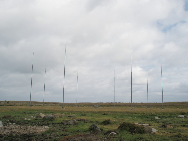

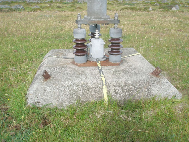

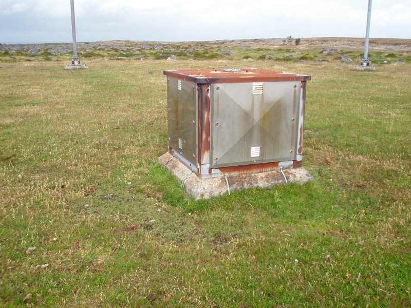

Jeg har om sommeren på ferie vært mange turer ut til Lista området. Her er det som kjent flere ekstyske anlegg fra den annen verdenskrig. Nord for Lista fyr befinner det seg et antenneanlegg slik som vi ser på bildene. Dette antenneanlegget må vel ha vært til radiokommunikasjon. Kanskje noen her på forumet vet noe, som f. eks. typebetegnelse og vilken virksomhet antenneanlegget var knyttet til.

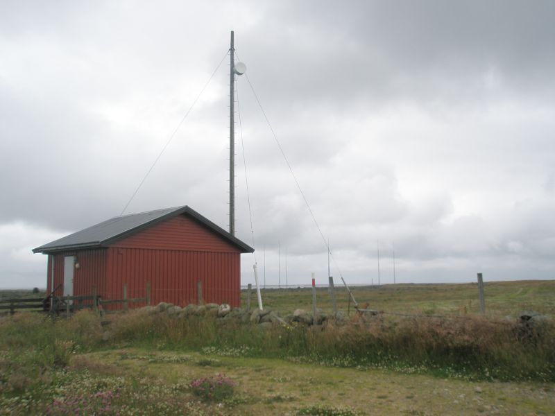

Nå har jeg vært å sett på antenneanlegget på nytt. Denne bygningen befinner seg i nærheten. Vi ser antenneanlegget i bakgrunnen.

Ser ut som om de betongfundamentene er av eldre fabrikat med bardunfester til ett eller annet som har vært der før. Gjenbrukt av forsvaret i nyere tid tydeligvis.la5he wrote:Dette er nok av nyere dato og kan ikke være tysk fra krigen.
Den kunne ligne på et radiopeile-anlegg. Kansje tidligere NATO-system.
Ligger det ingen bygninger der ?
Akkurat hva det har vært brukt til sånn radiomessig, vet sikkert noen andre her.
Kan se ut som en antennepark for avlytting av ikkesamarbeidende HF sendinger (etterretning). Boksen i midten kan inneholde en hurtigroterende vinkelmåler som kan søke ut hvilken antenne som har best signal og derved retningen. Har jeg rett er dette et systen med kodenavn Pusher, konstruert av Plessey Corporation for GCHQ på 70 tallet. (Kilde: Onkel Sams kaniner). Kontrollrom må ikke nødvendigvis være på samme stedet. Dette kan være fra den kalde krigen.Knut Enebakk wrote:Jeg har om sommeren på ferie vært mange turer ut til Lista området. Her er det som kjent flere ekstyske anlegg fra den annen verdenskrig. Nord for Lista fyr befinner det seg et antenneanlegg slik som vi ser på bildene. Dette antenneanlegget må vel ha vært til radiokommunikasjon. Kanskje noen her på forumet vet noe, som f. eks. typebetegnelse og vilken virksomhet antenneanlegget var knyttet til.

Antenneanlegget på Steinodden tilhørte/tilhører kystradiotjenesten, korrekt betgenelse
var Lista GONIO og overtok etter den gamle peileren på Farsund Radio (Farsund Gonio)
Peileren ble betjent fra Farsund Radio men kunne vistnok også betjenes av monitortjenesten til Teledirektoratet, (senere Statens Teleforvaltning nå Post&Teletilsynet) fra stasjonen på Ski radio.
Anlegget ble satt opp på slutten av 70tallet muligens tidlig 80, etter det jeg kan huske. Men jeg kan huske feil ;-) Mener leverandør var PLATH i Hamburg. Telekabel fantes ikke så en radiolinje ble satt opp direkte mot Farsund Radio på Østre Hauge. Har ikke vært der ute på svært mange år, Telehuset med selve peilerelektronikken og radiolinjeutstyret lå/ligger i skogkanten på lebeltet.
Forsvaret har ikke vært involvert i dette anlegget utover det generelle samarbeidet som eksisterte mellom E-tjenesten og Teledirektoratet (primært på Ski radio)
