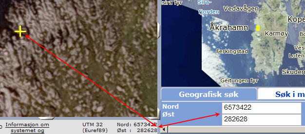

Velg deretter "Geografisk søk" i nedre høyre vindu.
Klikk så i Nord-feltet så det er klar til å ta mot tall fra tastaturet,
og se Nord og Øst verdiene endre seg nede til høyre i kartet når peker flyttes over terrenget.
Når peker er på stedet dere vil markere skriv inn nordverdien først,
trykk så [Tab -->|] for å forflytte til øst-feltet og skriv avlest øst-verdi.
Trykk så <Enter> og et gult kors bekrefter stedet dere har oppgitt.
Legg inn Østverdi før Nordverdi når dere refererer på forum,
slik NiB 282628 6573422 (stedet i bilde-eksempelet)
Med dette så sparer vi mye "bilde av kart" som alikevel ikke stedfester i nærheten av "på meteren" som Norge i Bilder gjør.

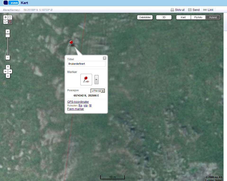

* Mulighet for å markere posisjon (alle, men noe forskjell mht. valg av format. Norgesglasset er etter mitt syn best, etterfulgt av FINN)

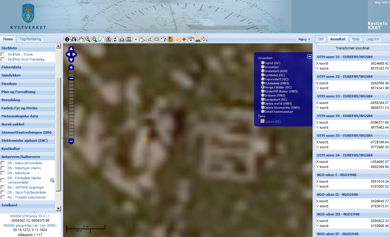

Om NIB oppleves som vanskelig ville jeg brukt FINN (minst like gode bilder som 1881) eller Kystverket (bruker bilder fra NIB), hvor du også lett får opp posisjoner i alle ønskede formater, inkl. UTM32 projeksjon (Kystverket gir deg "alle" formater samtidig).
Andre fordeler med Kystverkets karttjeneste er stort utvalg av karttyper, mulighet til å vise mye forskjellig informasjon i kartet (som f.eks. kulturminner ol.) og mulighet for zoom ned til 1m (ikke at det er spesielt praktisk, men dog...).
