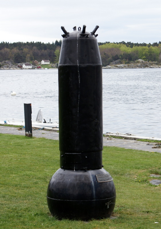

Fant denne minen i en park i Lillesand, den er noe uvanlig. Er det noen som har noe detaljer om denne?

den var spessiell, har aldri sett en slik hybrid før?
Hvor i Lillesand fant du denne?
Hukommelsen er ikke til å stole på, men umiddelbart får jeg assosiasjoner til en engelsk flydroppet sjømine...
Denne minen står i en park like ved dypvannskaia i Lillesand.
Nei jeg tror ikke det er en engelsk flymine, en av mine tidliger jobber i Sjøforsvaret var å detonere disse under vann når de ble funnet rundt om i landet. De er lange og med lik diameter, og de er "skråskjært" i den ene enden.
Jeg trodde først det var noen som hadde laget noe selv, men det er detonatorer på toppen så den må ha stått slik den er på bilde, rett under vann.
Yngvar wrote: 16 May 2010 10:50Nei jeg tror ikke det er en engelsk flymine, en av mine tidliger jobber i Sjøforsvaret var å detonere disse under vann når de ble funnet rundt om i landet. De er lange og med lik diameter, og de er "skråskjært" i den ene enden.
Det finnes mange ulike modeller, og ikke alle er konstruert iht den beskrivelsen...
Yngvar wrote: 16 May 2010 10:50Jeg trodde først det var noen som hadde laget noe selv, men det er detonatorer på toppen så den må ha stått slik den er på bilde, rett under vann.
Dette "kunstverket" er nok satt sammen av 2-3 ulike minesystemer: Kuppelen nederst stammer sannsynligvis fra en britisk eller tysk standard fartøyslevert forankret kontakt- eller influensmine. "Kroppen" stammer fra en britisk eller tysk fallskjerm-/bombe-/torpedomine, mens syrehornene på toppen (som for meg ser tyske ut) nok er sveiset på som pynt...
Vanskelig å fastslå eksakt opprinnelse (nasjonalitet/modeller) uten bedre nærbilder og mål.
