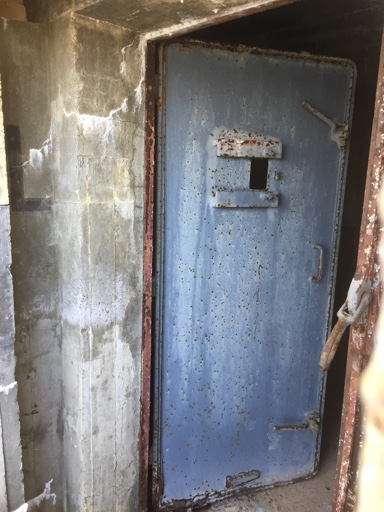

Spørsmålstegn er den tredje stillingen ja. Fin stilling med ammunisjonsbunker og mannskapsbunkerImageImage

Jeg fant stillingen rimelig kjapt da jeg var en tur utover nylig, tiltross for at hele området er gjengrodd, nesten verre å lokalisere de to opprinnelige stillingene med så mye treer og buskvekster.
Så tidligere i tråden at det ble diskutert betegnelse på ildledningsbunkeren på Hambåra, har forstått at det er en M157 men den stemmer ikke overens med tegningene, noen som vet hva dette skyldes? Tilpasset til beliggenhet eller andre behov?

Dette er et sted som egner seg best tidlig på våren. Utrolig hvor mye det har grodd igjen.
Ildledebunkeren er en m157 i lett utgave med en meter tykke vegger. Du finner en L for Leicht på veggen ved sideinngangen.
Det at den bakre delen viker fra originaltegningen er nok en lokal tilpasning i terrenget.
Blir nok en tur tilbake for min del også til våren :-)
Sent from my iPhone using Tapatalk
Takk for raskt og informativt svar!
La faktisk merke til L betegnelsen ved døren men tenkte ikke noe videre over det. Må nok tilbake til våren å se på resten, men bunkeren ligger i svært fine omgivelser på denne tiden av året. Takk igjen for god hjelp!
