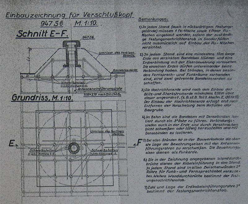

Jeg har grunn til å tro at til en enkel R621 var det en hel rekke tegninger i bruk for betong, forskaling, røropplegg, armering, strøm, standard detaljer. Store tre seilskip opp til HMS Victory ble laget nesten uten tegninger men tror ikke Todt brukte den fremgangsmåten. Men HVOR er disse tegningene nå?

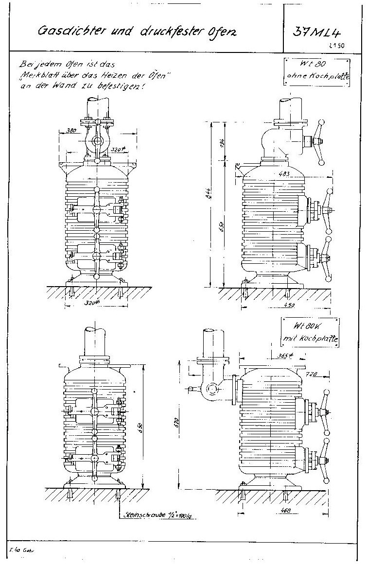

Vedlagt er noen eksempler på detaljerings nivå. Funnet rundt om kring ved talløse timer research.
Regalbau tegninger - research
- Røropplegg
- 668.jpg (98.49 KiB) Viewed 3787 times

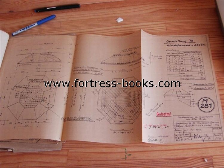

- Armering ved standard antenne topp ved inngang
- anttena dop.JPG (141.92 KiB) Viewed 3787 times
- Armering i ett fundament
- M%20281.JPG (196.4 KiB) Viewed 3787 times

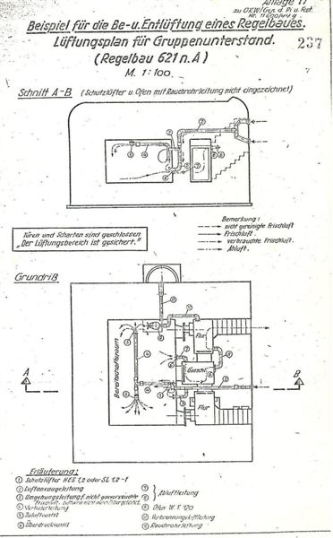

- Luftopplegg R621
- R621%20n_A.jpg (109.68 KiB) Viewed 3780 times
- Dimmensjoner bunkerovner
- afbeelding_010_877.jpg (200.47 KiB) Viewed 3780 times

For meg og mange andre bunkerfantaster så ville jo slike regelbau-tegninger være veldig interessante, men har heller ikke sett bedre tegninger enn hva du selv presenterer.

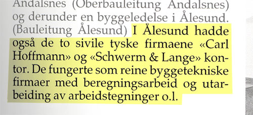

Scannet bare noe jeg leste i "sunnmøre i festung norwegen".
ps. har igjen bare 5 kopier av boken.
- byggtekniskefirmaer.jpg (44.36 KiB) Viewed 3616 times
