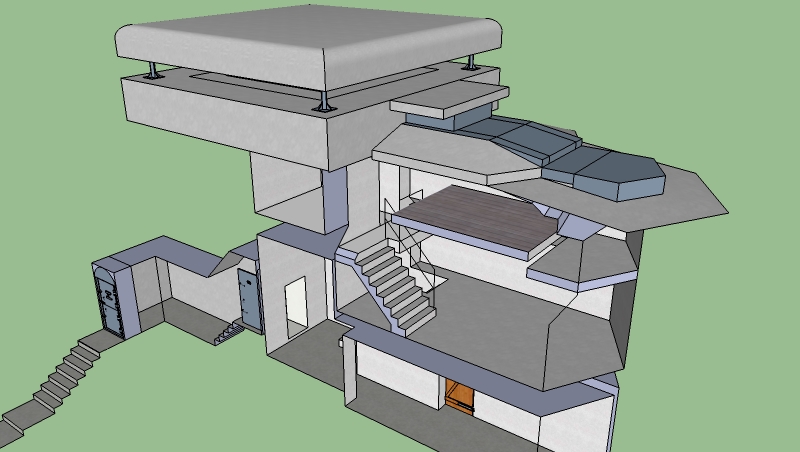

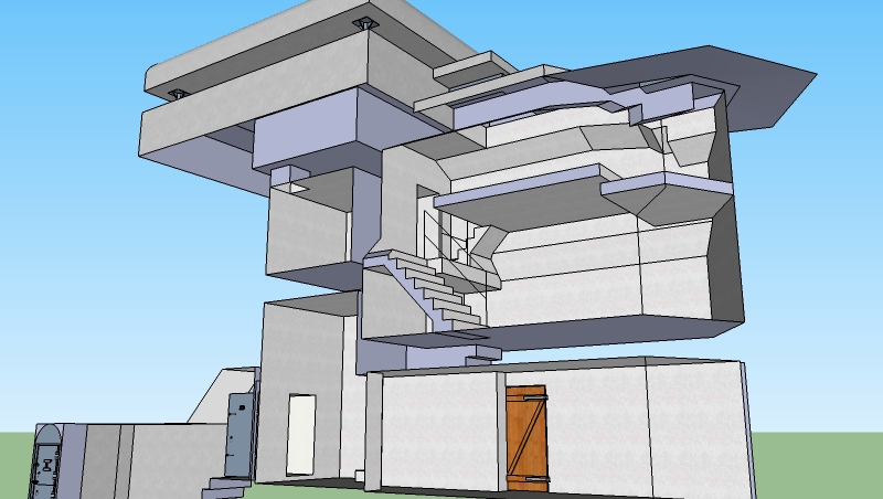

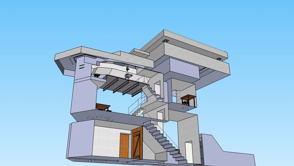

Leitstand MKB 4/501 Toraas. Etter utmerkede tegninger på Torås fra Jon-Vegar har jeg satt i gang med arbeid med denne. Den skal være basert på Vf108 samme som Løkhaug som jeg er i arbeid med J E F. Jeg har vært inne i bunkeren en gang for 15-20 år siden så hukommelsen er litt mangelfull. De tingene jeg står litt fast på er:
Vegg mellom telefon rom og radio rom i 1 etg (tredør) er denne av tre, mur eller betong ?
Var det vegg med dør fra trappegang inn til telefonrom ?
Plattform øverst var holdt opp av stål H bjelker, men er dekke tre eller betong?
Andre detaljer som rekkverk er også litt usikkert. Innspill og eller innvendige bilder fra denne eller tilsvarende vf108 mottas med takk.
(Eksport av bilder nå i 800pixel bredde de blir da litt klarere)
Anders

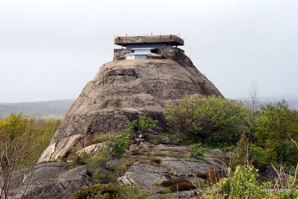

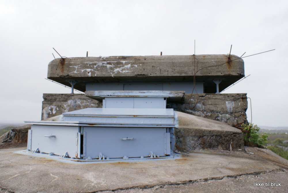

Hva mener du med " fylt med betong". Det er bare inngangene som er stengt

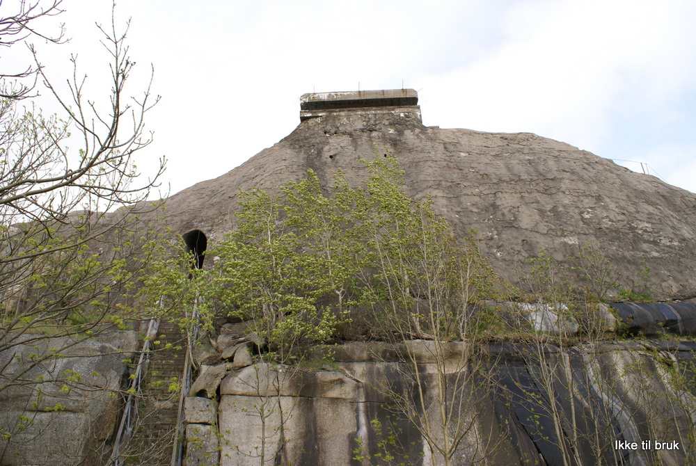

her er noen bilder av bunkeren
AndersHJ
Posts: 675
Joined: 30 Sep 2009 10:27
Location: Bærum
Flotte bilder, skal lage toppen litt brattere i bakkant og strekke seg lengre ned. Ingen som husker noe av innsiden ?

Vist du åpner utkikk lukene på bunkern er det kun betong å se.PDT_Armataz_01_18

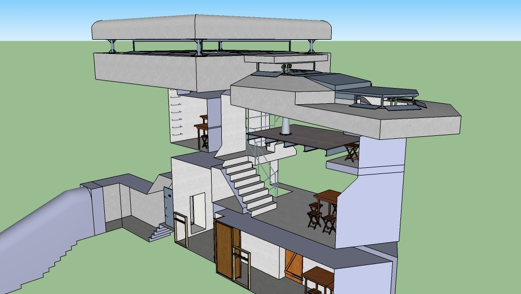

Kommandobunker på Toraas anses nå ferdig og er publisert på Google. Bunkeren er basert på tegninger fra Jon-Vegar og bilder fra Yngvar.
Er det noen som ikke selv lager bilder fra Sketchup kan jeg lage flere/større/andre utsnitt og legge de ved tråden som en zip. Skriv ett svar eller pm. Modellen finner du i link under min signatur.
Videre planer er: fortsatt arbeid med S169 Kristiansand. Ferdigstille Vf108 Løkhaug (J E F). Har også tenkt å lage S100? Trondenes etter tegninger fra Werner W. Har også planer om å lage en av kanonstillingene på Toraas men det for vente til jeg har vært på Oscarsborg å målt opp kanonen. Har også planer om å ferdig litt mer bunkerutstyr og ildlednings utstyr. Det er litt mer morro hvis bunkerene inneholder tidsriktig utstyr. Har såvidt begynt på ett C/39 regnebord (lager egen tråd). Toraas bunkeren inneholder nå en standard eseløre i nedre posisjon og en PeilApparat Mit Zahlwerk & S.F.14Z (laget etter beste evne basert på bilder fra forumet)

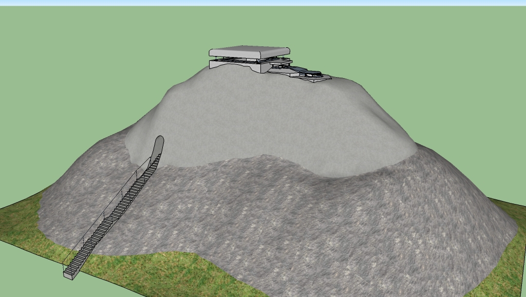

Bilde fra sydvest som viser den lange trappen og det kunstige fjellet.

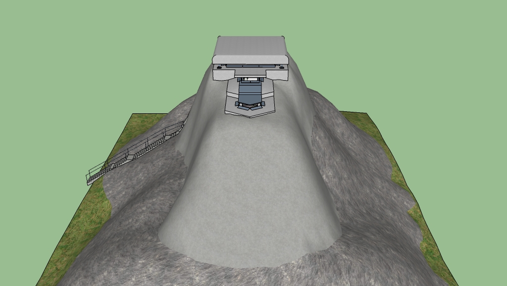

Bunker sett fra syd med det kunstige fjellet. Overbyggd plass for stereoavstandsmåler (3 meters ?)
Vf108 Toraas 04.jpg (210.32 KiB) Viewed 4325 times

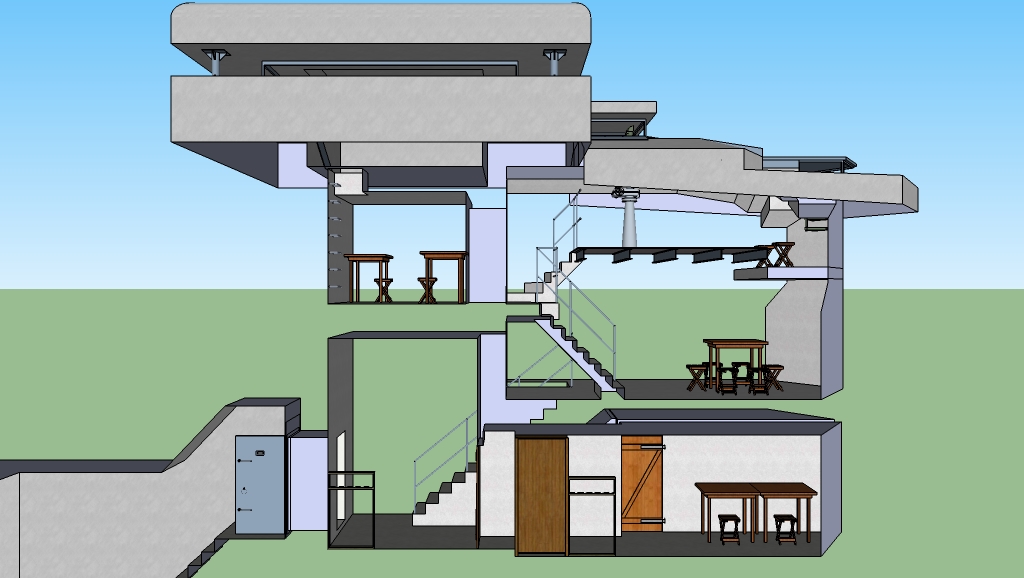

Snitt fra venstre side. Viser rom på motsatt side med kott under trapp. Dette rommet er merket radiorom og jeg antar at senderutstyr var plassert i dette rommet. Rom over trapp var også merket radiorom så betjenings panel for radioer var sikkert plassert

Rom i etg over er ildledningsrom der beregninger ble foretatt. Tidstypisk bord og krakker (etter orginale tegninger)

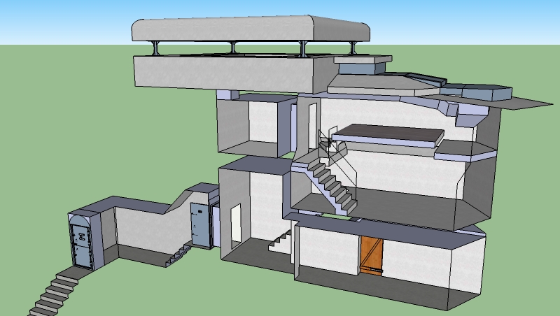

Snitt fra høyre. Rom i nederste etg var telefonrom. (ingen telefoner i modellen). Også med tidstypisk bord, krakker, våpenstativ, skap og tredør fra bunkere.
Vf108 Toraas 01.jpg (226.18 KiB) Viewed 4325 times
