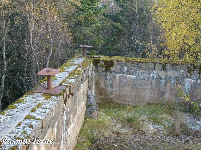

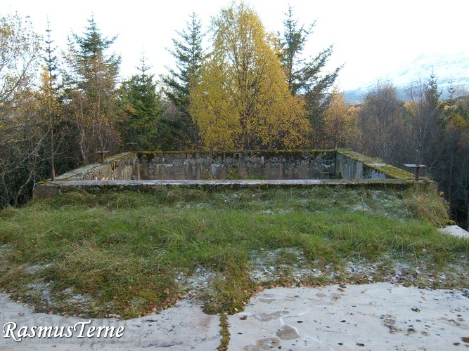

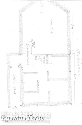

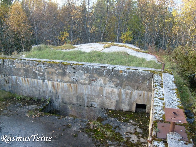

Etter å ha vært rundt på en del kystfort i landsdelen er det noen spørsmål jeg lurer på: Fantes det noen plan bak byggingen av de forskjellige k.bunker typene? Hvorfor har Grøtavær en R 636, mens Elgsnes rett over fjorden har en liten sak med knapt nok plass til et par mann i observasjonsrommet? Den er riktignok i 2 etasjer,med loddrette leidere opp til obs. rommet. Disse to fortene hadde samme type skyts, K 418(f), sammen med Bjarkøy, som også har en liten k-bunker. Skrolsvik hadde en M 120-variant, mens Hagenes har en "småbunker" variant. Felles for disse og andre er at de har inngangen på baksiden. På Rolla er det en k-bunker med et stort obs. rom, og inngangen på siden. Den har dessuten et stort,(6x6x1,3m) "rom" over bakre del. Har prøvd å lage en skisse.
Noen som vet om det finnes en "regelbau" liste over disse og andre små k-bunkere?

- Fester.
- K-bunker Rolla. 005.jpg (199.01 KiB) Viewed 2593 times
- Nedgang midt på bildet.
- K-bunker Rolla. 007.jpg (188.47 KiB) Viewed 2593 times
- Bakre del av bunkeren.
- K-bunker Rolla. 011.jpg (169.37 KiB) Viewed 2593 times
- skann0001.jpg (25.58 KiB) Viewed 2593 times
