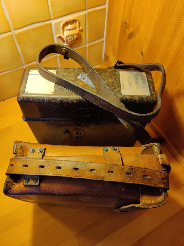

Det er interessant å kikke på slike gamle tråder, FF33 er fortsatt lett tilgjengelige på f.eks finn.no til priser fra kr 200 pr stk.
Jeg har tatt service på en del slike gjennom de siste årene, og det som går igjen av slitasje og skader er hovedsaklig ødelagt bakelitt i telefonrøret, deretter noe rust fordi den har vært lagret feil samt magnetis spon og urenheter i "ringemotoren". Stort sett så går det i rengjøring, noen dråper olje på generatoren (4 lager) og gir. Telefonrør kan ofte limes, men av og til må det erstattes, får man ikke tak i originalrør så passer alle rør som får plass i kassa når man lukker. Mikrofonelementet kan være for ulikt, men da putter man inn et som passer. Det holder vanligvis veldig lenge med et alkalisk AA batteri med på-loddede ledninger. Med uorginal mikrofon kan man trenge flere volt, da må man prøve seg frem. Rett spenning gir et strømforbruk på 25mA +/- 20%
Mikrofoner fra f.eks nyere feltveksler er avhengig av at pluss og minus ikke bytter plass.
Jeg har litt vondt for å tro at mer moderne felttelefoner vil funger så bra i 85 år :)

Nå har jeg rota rundt, og testet den amerikanske EE-8 telefonen mot den tyske FF-33, begge ble brukt av forsvaret lenge etter krigen, men til slutt var det FF-33 som ble brukt, til og med lenge etter at den lille norske elektronisk TP-6N kom.
De er omtrent like store, men FF-33 veier over 1,5 kg mer enn EE-8 (inklusive batterier). Lydkvaliteten er omtrent like god. Ledningen til røret på EE-8 er lang nok til at de fleste kan stå oppreist å snakke selv om telefonen står på bakken. EE-8 kan brukes på sentralbatterianlegg, men det har knapt vært brukt i Norge. FF-33 Har testknapp slik at egen klokke og generator lett kan testes. FF-33 har to kontakter slik at den kan brukes som et enkelt sentralbord sammen med andre FF-33, men den ledningen har jeg aldri sett. FF-33 kan fint stå stødig på et bord, og røret ligge på toppen, mens EE-8 stort sett må ligge, eller henges opp. Røret på FF-33 har en ring slik at det kan henge på en krok, det mangler på røret til EE-8. Strømbryteren er ulik på rørene, men det oppfatter jeg som en vanesak. Sveiva på EE-8 spretter inn når du slipper den, mens sveiva til FF-33 er mer betjeningsvennlig, men må skrues av ved transport, og kan derfor mistes. Hvorfor endte vi da med gamle telefoner med hakekors og ørn, og ikke telefoner fra allierte? Jeg har ikke noe godt svar, men jeg må gjette på at tilgangen til FF-33 var bedre for funksjon og kvalitet var ikke vesentlig bedre på den ene. Skal du bære de med deg så betyr over 1,5 kg forskjell noe, men "vi" valgte den tyngste. Jeg liker også FF-33 best, den er greiere å betjene når den kan stå på et bord, men skulle jeg måtte bære den med meg så hadde jeg gått for EE-8.
Så kom TP-6N og hva ligner den på? Tekstilveske som de siste EE-8, telefonrør med fast ledning, som EE-8. Runde batterier som EE-8, mens røret kanskje er ørlite nærmere FF-33 Jeg ble rett og slett ikke noe sikrere på hvorfor det ble gjort slik.
