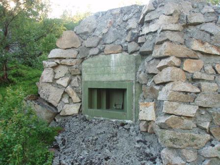

På en av sommerturene med fattern (RasmusTerne) fant vi denne på HKB 12/983 Grøtavær. Den lå på baksiden av fjellet/åsen som huser kystfortet som ble bygget etter krigen. Er dette fra krigens dager og modifisert etterhvert? Ett av bildene viser klart en åpning vi finner på de andre klare Nato-MG-bunkerene i området.
I området finnes ellers MG-reir, løpegraver og piggtråd som fattern mener er fra tyskernes dager der ute.
Tyskbygget eller Nato?
- Nato-MG åpning som vi finner overalt, ser litt hjemmelaget ut i forhold til resten av bunkeren.
- nato look.jpg (38.7 KiB) Viewed 2917 times

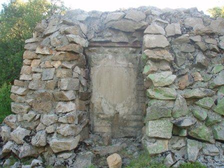

- Forsvarets murermester har visst vært her og.
- tysk 2.jpg (40.78 KiB) Viewed 2917 times

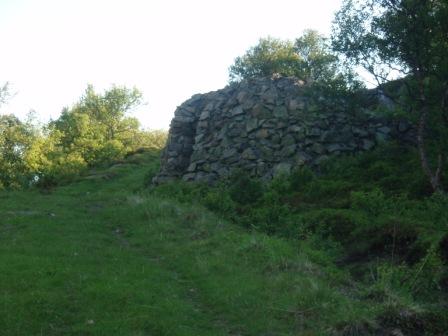

- Beliggenhet nesten oppe på åskammen, i bakkant av anlegget.
- tysk 1.jpg (25.33 KiB) Viewed 2917 times
jeg vil tippe disse er norskbygde, i henhold til FBTs fortifikatorisk standar Kusy 4100.
ligner på disse som er omtalt her: http://www.kystfort.com/forum/topic1438.html

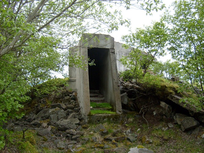

Hei.
Her er bilder fra ( en ekte)
Nato-bygget MG bunker.3 stykker av disse på fortet.
Med hensyn til "Bjørnens" spørsmål: Var det vanlig at Nato murte bunkere i naturstein? Trodde de satset mer på betong og forskaling.
Bunkeren var dessverre stengt, så vi fikk ikke sett innvendig.Mulig natursteinen er "klasket" på et betongskall, som kamuflasje?
Men dette var ikke tilfelle på de andre MG bunkerne.

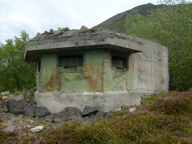

- MG1 .jpg (151.45 KiB) Viewed 2859 times
- MG bunker inngang .jpg (198.52 KiB) Viewed 2859 times
Interessante bilder RasmusTerne... men akk så lite "NATO" tydeligvis har lært av "Europas bunkermestere". Lite gjort her mht. skjul, lav og variert profil og skråflater PDT_Armataz_01_08RasmusTerne wrote:Hei.
Bill.Mrk. "Pillbox" (pilleeske)
Jeg kjenner ikke til denne konkrete stillingen, men dette kan utmerket godt være et eksempel på at enten pengene tok slutt ifbm. en utbygging, eller at fortet faktisk ble nedlagt før man rakk å gjøre alt ferdig (mange eksempler på slike "halvferdige nærforsvarsstillinger rundt om). Nærforsvar - og til dels luftvern - var ikke det som sto øverst på listen når budsjettpostene ble prioritert... Kamuflasjearbeider var heller ikke høyt prioritert blant besetningene de siste årene pga. stadig større fokus på "produksjon" (opplæring av mannskaper) og økonomisk effektivitet, så det ble ikke gjort mye "reparasjoner" ift. tildekking og beplantning på ferdige anlegg heller. Alt vedlikehold ble nok noe dårligere fulgt opp de senere årene - bla. fordi man i stadig mindre grad fikk bruke mannskapene til slikt.KOS wrote:Interessante bilder RasmusTerne... men akk så lite "NATO" tydeligvis har lært av "Europas bunkermestere". Lite gjort her mht. skjul, lav og variert profil og skråflater PDT_Armataz_01_08RasmusTerne wrote:Hei.
Kan i den forbindelse også nevne at det i en periode på slutten av 90-tallet var omtrent umulig å oppdrive kamuflasjemaling - bortsett fra at man tidvis fikk tak i oliven og en oker-aktig farge (noe jeg antar kan være forklaringen på fargevalget for de oppussede bunkrene på Hysnes. De som evt. tar seg en tur på Herdla vil også se at disse fargene preger de mer nymalte (relativt begrep) murdetaljene, i stedet for mer egnede brune og grå farger).
