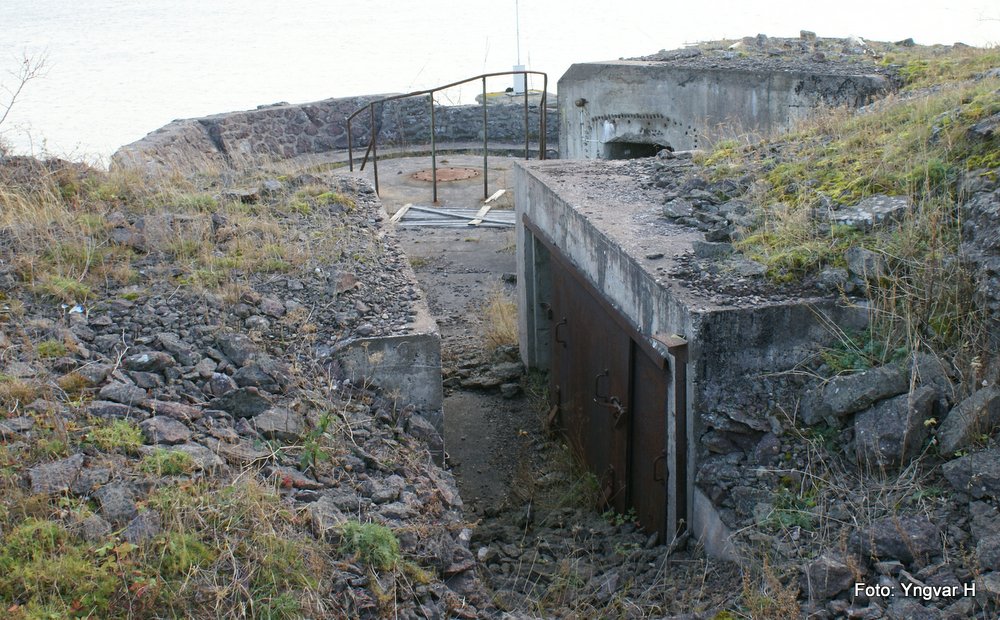

MKB 2./501 Rauöy (Rauøy fort)

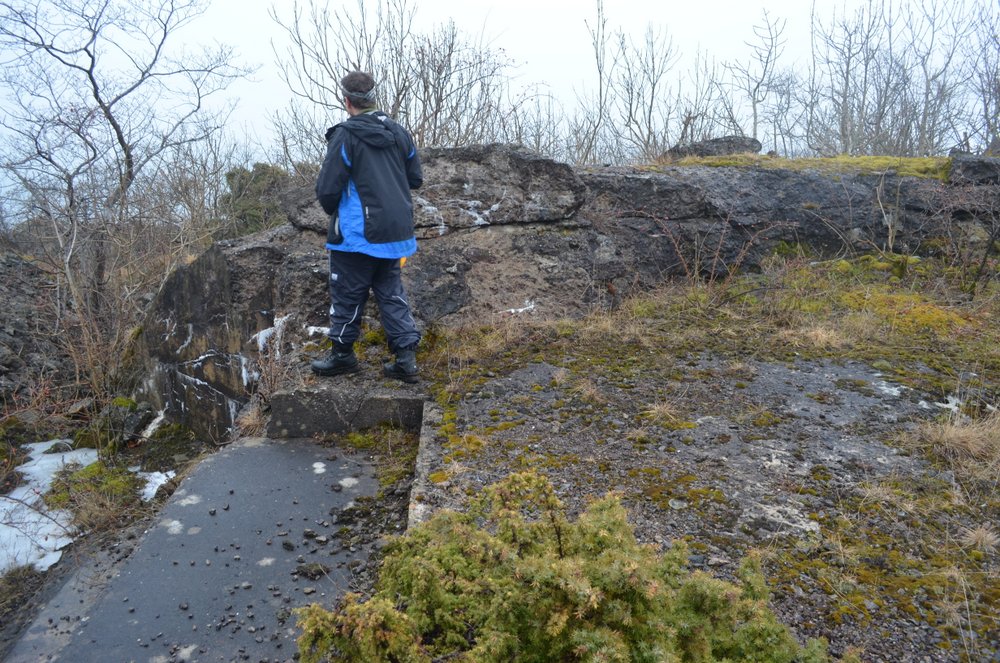

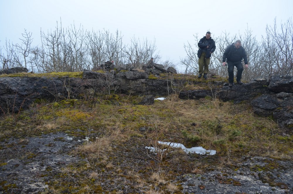

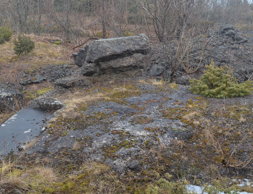

Nordøst for den runde OP "kuppelen" har det vært en tilsvarende kuppel (uten flere etasjer nedover) På restene av denne er det trappetrinn utvendig opp mot toppen. Stillingen er sprengt.
- r.JPG (96.34 KiB) Viewed 7674 times
- 1-DSC_0062.JPG (282.27 KiB) Viewed 7674 times
- 2-DSC_0063.JPG (206.51 KiB) Viewed 7674 times
- 3-DSC_0065.JPG (237.34 KiB) Viewed 7674 times

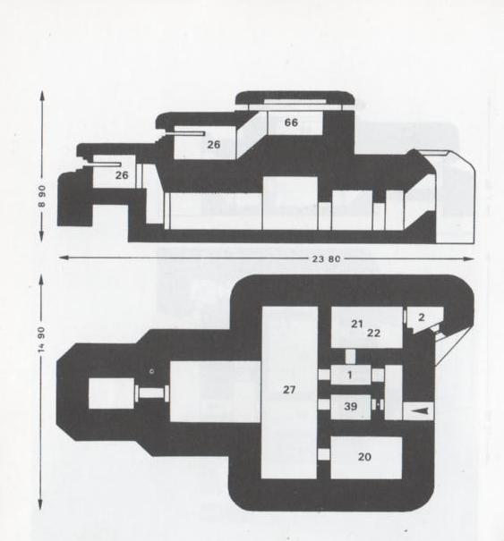

Jeg vil også takke alle som var med og Yngvar spesielt for en kjempefin tur.
Men jeg får hverken romfordeling, plassering av dører og etasjene til å stemme med en M157. Den må være veldig modifisert isåfall.
Den tyske regelbauen med de 6 rørene er en 622 mannskapsbunker.TommyG wrote:Siden navnet på dette forumet nå en gang er «Tyske kystfort i Norge» så må man vel nesten spørre:
Denne kommandobunkeren som lå langt sør på øya antar jeg er noe slags ekstysk regalbau. Fra det jeg så fra utsiden så virker den ganske kjent. Er det noen som vet Regalbau-nummer på denne? I tillegg. Hva slags Regelbau er den bunkeren med de 6 rørene på siden igjen?TommyG wrote: Utsikt mot sydspissen av øya fra ekstysk observasjonsbunker Gjenbruk av ekstysk regalbau
_____________________
Med vennlig hilsen Henrik
Husker at jeg har prøvd å få klarhet i denne komm.bunkeren før, og da fikk jeg høre at denne skulle være en lett versjon av M 157 så den er nok ikke laget helt etter boka.
Eller som Henrik sier, at den har blitt endret / modifisert etter krigen.....
Dessuten stemmer det greit med oversikten vi fikk av Yngvar

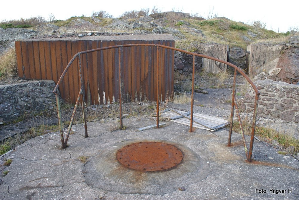

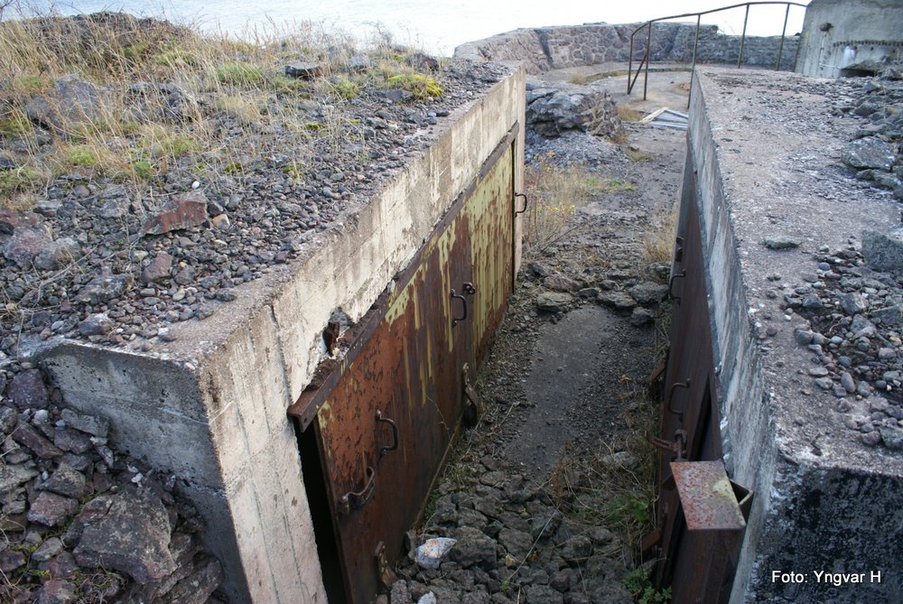

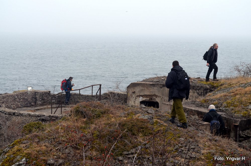

Vedlagt bilder fra en 10,5 cm stilling på sørøstsiden, samt en oversikt over våpenplassering gjenom tidene.
- ere.JPG (168.18 KiB) Viewed 7600 times
- 1-DSC_0160.JPG (153.01 KiB) Viewed 7600 times
- 2-DSC03387.JPG (203.75 KiB) Viewed 7600 times
- 3-DSC03388.JPG (227.18 KiB) Viewed 7600 times
- 4-DSC03389.JPG (195.4 KiB) Viewed 7600 times
