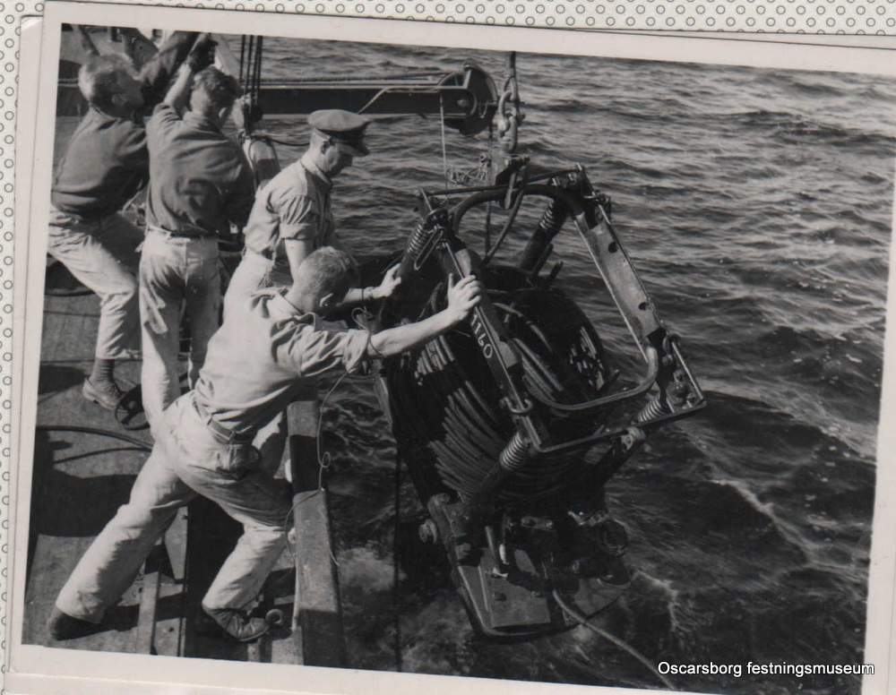

Neste bilde: mine legging. De to bildene ligger sammen med Bolærne bildene, men det kan jo ha vært på Rauøy siden av fjorden.
HKB 8./980 Kongshavn og MKB 3./501 Bolaerne (Bolærne fort)
- C 3181-3183 Bolærene Mineutsetting.jpg (99.19 KiB) Viewed 7519 times
Dette er neste bilde i utleggingssekvensen (kuppelen henger skjult bak ankeret som svinges ut over skutesiden).Yngvar wrote:De to bildene ligger sammen med Bolærne bildene, men det kan jo ha vært på Rauøy siden av fjorden.
Heller mot at det er snakk om Bolærne (Huikjæla):
* Det er vanskelig å se av bildene, men kabelkoblingene ser ikke ut som de britiske (store plugger med skrutilkobling - det amerikanske systemet brukte koblingsbokser med "tyrkerhode"/vanntette spleisinger).
* Fravær av spole for "loop-kabelen" på ankeret er en god indikasjon på at det er snakk om amerikansk system, hvor hver mine er uavhengig knyttet til en koblingsboks for den aktuelle gruppen, i motsetning til det britiske, hvor minegruppen er koblet i sløyfe (hele gruppen settes av samtidig).
* En annen indikasjon på at dette faktisk er Bolærne kan være lengden på forankringskabelen, som ikke virker å være spesielt lang: På Rauøy var det stor dybde og problem med lange forankringskabler som gjorde at minekuplene "flyttet seg" forholdsvis langt fra registrert posisjon grunnet strøm (uten at jeg vet det sikkert, går jeg ut fra at det kan ha vært et moment for å beholde det britiske systemet med gruppevis avfyring - og derav lavere krav til "presis posisjonering" av målet).
Husker ikke hvordan merkingen var på minene, men dette er enten mine nr 4 i gruppe 5, eller motsatt (tror man hadde minst 4 grupper både for Rauøy og Bolærne, så det er neppe relevant her).

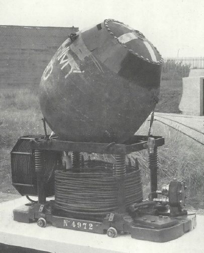

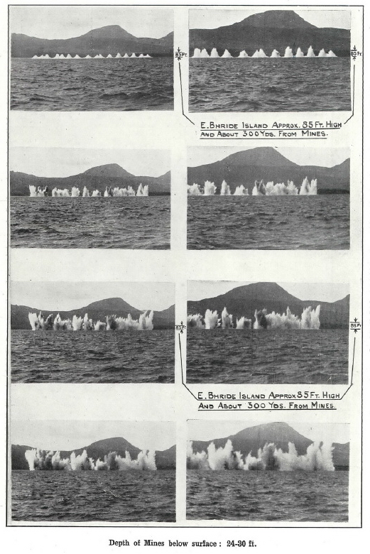

Tar med bilde av original LMk II mine for det britiske systemet, samt en bildeserie som viser avfyring av en minegruppe på 16 miner (begge fra teknisk håndbok til CM(L)).
(beklager om dette ble litt vel mye digresjon fra temaet...)
- LMkII.jpg (147.71 KiB) Viewed 7496 times
- CM-L detonasjon.jpg (307.79 KiB) Viewed 7496 times

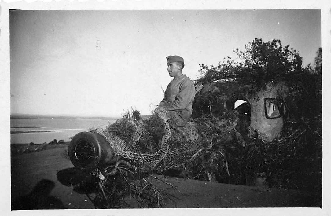

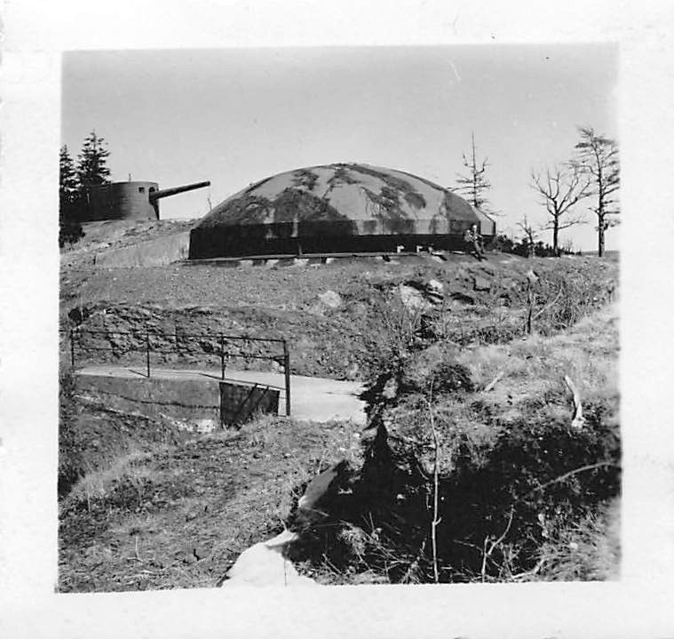

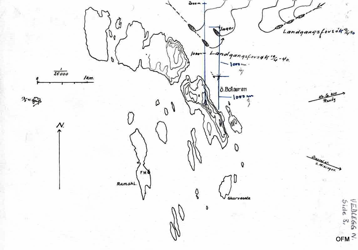

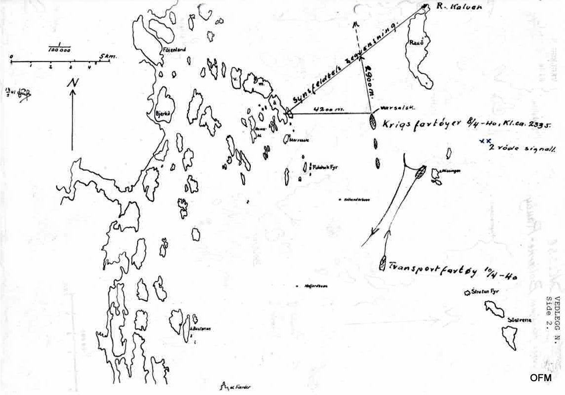

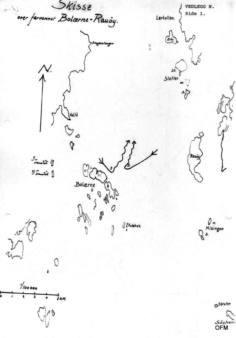

Skisser fra starten av krigen der Bolærne fort beskyter fiendtlige fartøyer.
- 2-12091312.JPG (101.21 KiB) Viewed 7399 times
- 3-12091311.JPG (58.72 KiB) Viewed 7399 times
- 1-12091313.JPG (67.96 KiB) Viewed 7399 times

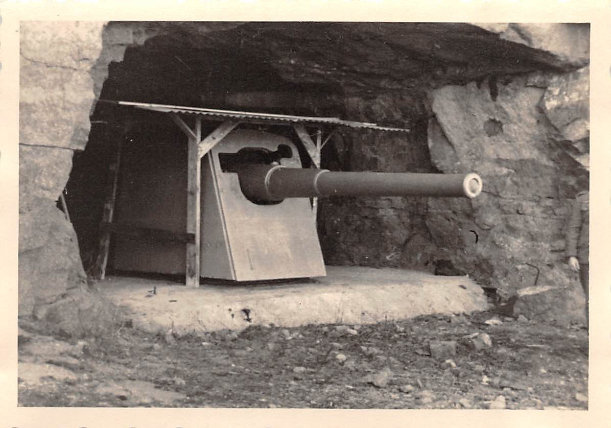

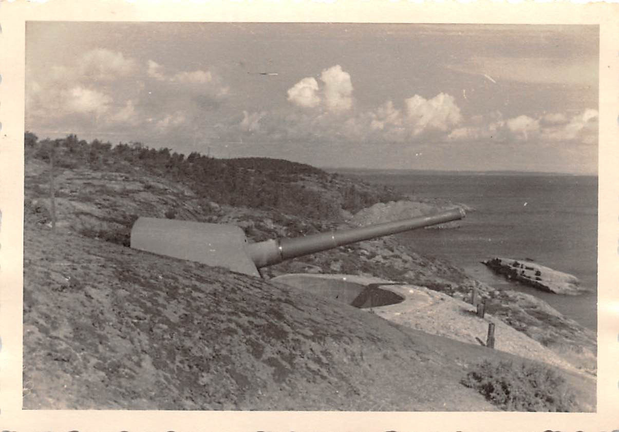

Fine bilder Tormod, det er vel 15cm kanonene som står i friluft der.
