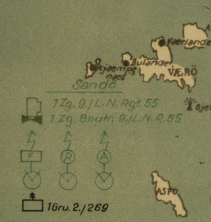

Kanskje du kan kommentere kartutsnittet over "Salbei"?

Det første symbol er for en uspecificeret Ln enhed.
Dernæst en Freya og to W-R, jeg ved desværre ikke hvad betydningen af bogstaverne er.
Til sidst en WH enhed som jeg ikke lige kan kende tegnet på.

KGJ wrote:Hei SES, skal prøve så godt jeg kan! :) Takk for linkene.
/Kim

Er dette fra et kart som viser alle FluWa's i Norge?
Desverre.....Dekker bare S&F....
/Kim

SES wrote:Det første symbol er for en uspecificeret Ln enhed.
SES
LN-enheten er en tropp fra 9. kompani LN.Rgt 55 (Feltpostnr 26688)
De hadde en Freya radar samt to radiosendere som jeg i farten ikke finner en forklaring på (Ikke WR!)
I tillegg hadde de en gruppe fra Pionier-Bataillon 269 (Tilhørte 269. ID i Bergen)

På Sandøy lå en tropp fra 9/55, ikke hele 9/55 - de lå i Bergensområdet. 9/55 ble 20/251 høsten 44 - endring i taktisk nummer, samt en større omlegging av aktiviteten på grunn av av at den massive utbyggingen av radarstasjoner nå hadde bredt seg nordover fra kontinentet og organiseringen fulgte det kontinentale mønster. Først ute i av denne typen stasjoner i Norge var Flekkerøy og Lista som ble bygget ut som forlengede armer av utbyggingen i Danmark. Ellers var det på Østfronten fra Varanger til godt ned i Finland at utbyggingen skjedde før 43/44.
Feltpostnumre ble alltid tildelt en personalenhet, aldri et anlegg.

SALBEI var bemandet af 23./Ln-Rgt 251.
Kortet viser symbolerne for to W-R.
Jf BAMA RL 9/43 var SALBEI udrustet med en W-R.
SES

Jeg melder pass :D Kartutsnittet er fra 6.juni.1944, kanskje har Salbei vert bedre utbygd senere i krigen?

I følge lister laget etter krigen var der 1 WE og en Freya på Sandø. Men bla e-lister nevner 1 WR, og 2 Freya.
Uansett, det ser ut til å være fjernet deler til 1 WR og 1 Freya på Sandøy etter krigen. Men der er også fjernet 3 X WR "hoods" uten at jeg vet hva det er.
