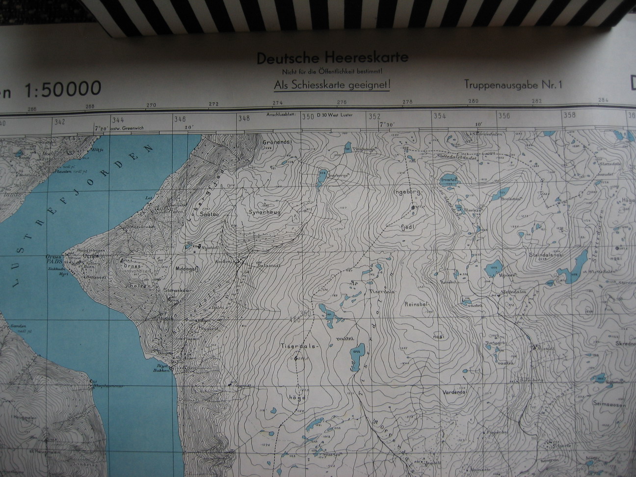

Dette var vanlige norske kart som i flere tilfeller ble "blåst opp" i målestokk.. Dermed blir unøyaktighetene store... Derav også "Als Schiesskarte nicht geeignet" stemplet på flere av dem ;-)Så disse kartene var ikke for tyske millitære formål ?

Eller så står det Als Schiesskarte geeignet!Derav også "Als Schiesskarte nicht geeignet" stemplet på flere av dem

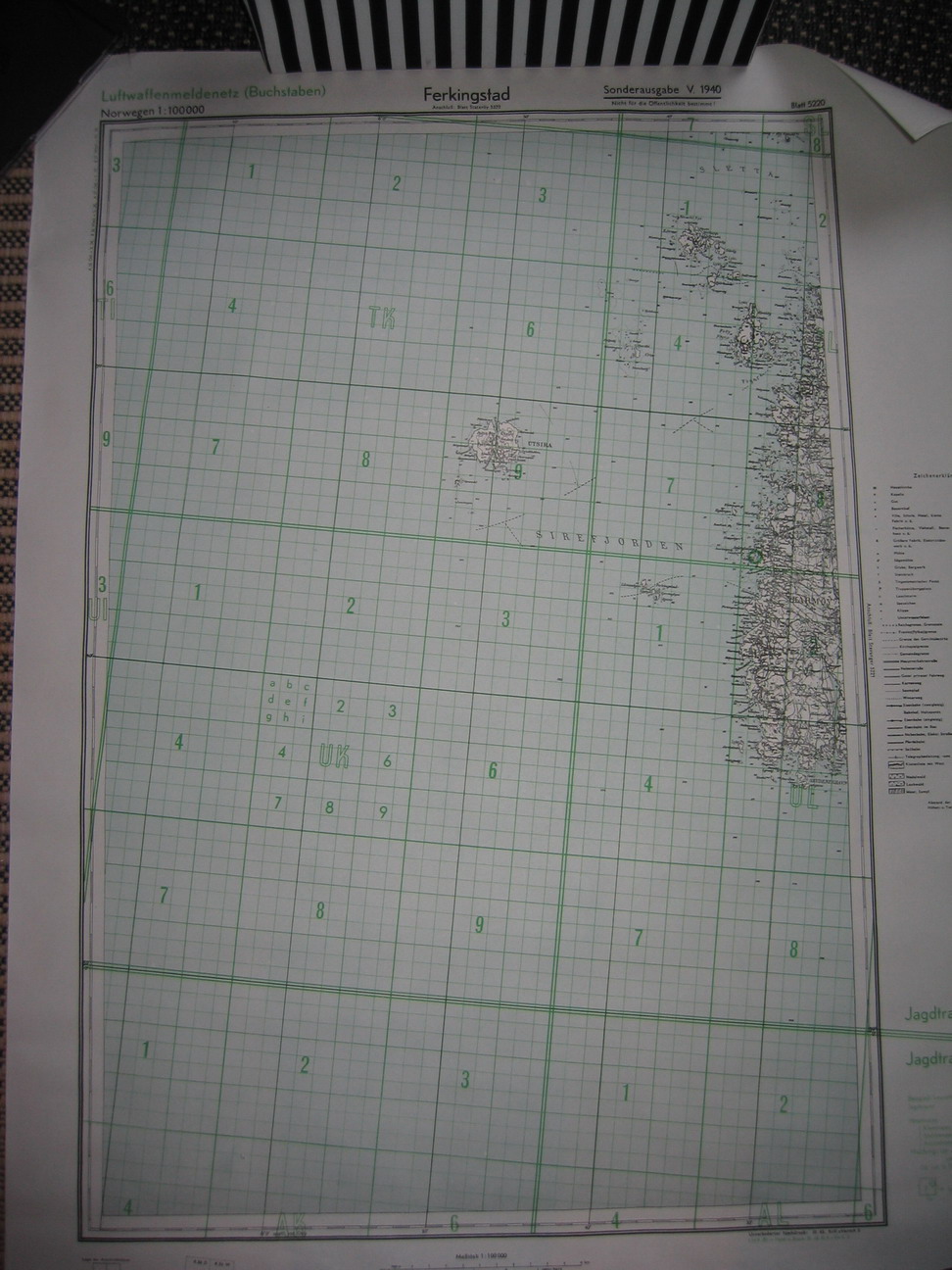

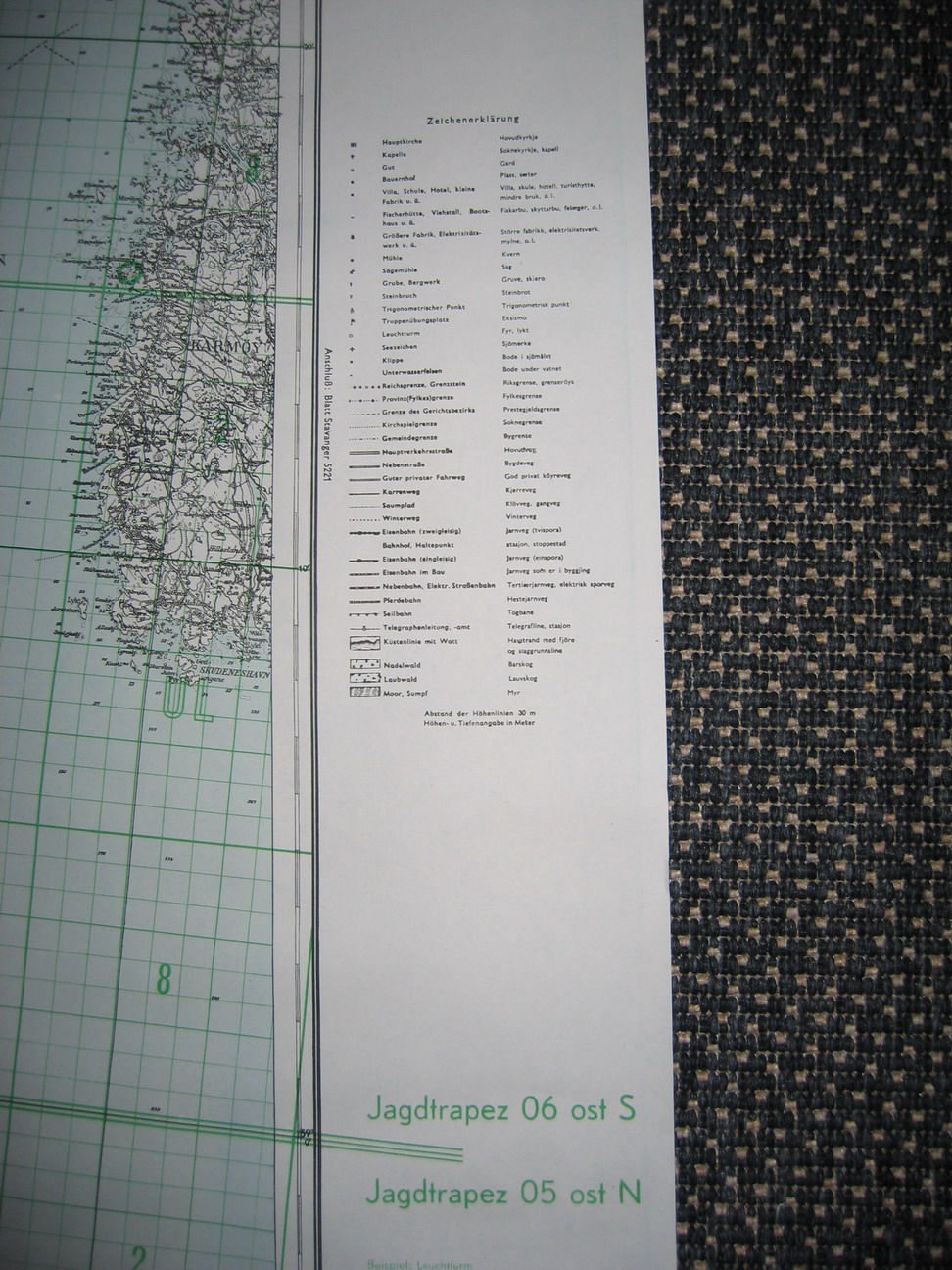

Legger ved foto av Ferkingstad kartet, desverre ikke så bra... Er det detaljer en ønsker kan jeg ta nye bilder eller avskrift.
Ser det er nevnt at kartene er med i auksjonen og antydet at det er der pga de er ikke så bra. Det blir litt feil. Kartene var del av en samling som også inneholdt kart fra Florø. Jeg er ingen samler og har derfor ingen interesse av de øvrige kartene. Auksjonen var en fin mulighet til å bidra
- Tegnforklaring til Ferkingstad kart.
- IMG_6751.jpg (391.19 KiB) Viewed 13285 times
- Ferkinstad luftwaffe kart
- IMG_6750.jpg (292.15 KiB) Viewed 13285 times
- Als Schiesskarte geeignet!
- IMG_6755.jpg (418.33 KiB) Viewed 13285 times

Takk for "innsyn" KGJ - fine kart det derKGJ wrote:Eller så står det Als Schiesskarte geeignet!
Det øverste kartet i 1:50000 vil være egnet til noenlunde koordinatangivelse i det området det viser. Men det som kalles Ferkingstad i 1:100000 viser hele sør/vest-karmøy med fokus på havområdene i sør og vest og nok ikke ment for punkt-plotting på landjorden.

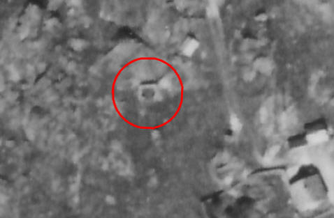

200m fra den ene engelske koordinaten fra Paul fant jeg en mur som må sees litt nærmere på (bilde).
Her på Ferkingstad har folk flyttet rundt på "stein og masse" i hundrevis(tusener) av år - og i tillegg er det et tildels kupert terreng, så det er greit å ha områder å fokusere nærmere på. I tillegg vil vel kanskje radaren kunne ha vært prøvd ut i mer enn en posisjon for optimal plassering.
Noen som har tidsriktige bilde(r) av mobil Freya radar i stilling ? Kunne vært nyttig til å friske opp hukommelsen til de lokale ...
- Fra flyfoto'55
Sjekkes... - Mur.jpg (19.19 KiB) Viewed 13265 times
