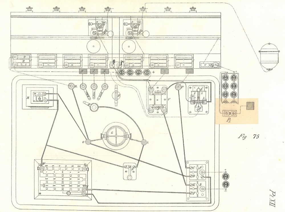

Nei. Har ingenting med samband å gjøre (det er våpenrelatert).
Kan gi et hint til: Det er snakk om testutstyr...

Tester den legeringa i løpet? Etter produksjon?
Pål Borgen
Monzter wrote:Tester den legeringa i løpet? Etter produksjon?
Vet ikke helt hva du tenker på, men svaret er nei. Dette er (var) operativt materiell som ivaretok en viktig kontrollfunksjon for det aktuelle våpensystemet. Den type våpen vi snakker om her ble videreført frem til slutten av 90-tallet før de ble utfaset for godt fra Sjøforvaret. I de nyere systemene (etter 2. verdenskrig) var dette utstyrets funksjon integrert i selve kontrollsystemet.

Qualified guess: Ser ut som komponenter i en wheatstone bro, og da er det nok måletavle for kontroll av resistans i avfyringskabler og koblinger for øvrig inklusive elektriske tennere i minene i et kontrollert minefelt fra tidlig 1900tall. Siden det inngår spoler er det nok mulig å måle induktans også. Komponenten øverst til venstre er antagelig en kondensator som antagelig også muliggjør en omtrentlig måling av kapasitans i avfyringskretsen. Ved å bruke svært små strømmer er det mulig å måle på et armert avfyringssystem og dermed få en kontroll av hele avfyringskretsen.
Meget bra :bra:

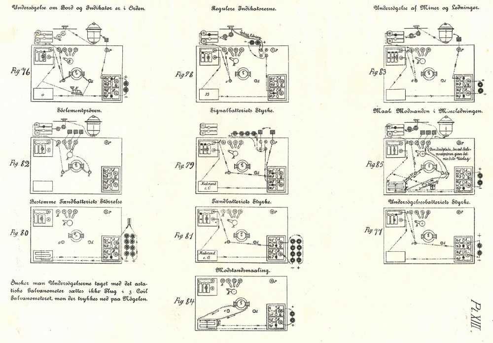

Dette er et "undersøgelsesbord" for støt- og sikteminesystemer fra 1890-årene. Bildet er tatt i instrumentutstillingen på Oscarsborg Festningsmuseum (hvor det forresten er snudd feil vei).
Vedlagt litt tekst fra "Lærebog om Passivt Minemateriel" (1900) og et par illustrasjoner fra "Tegninger til Lærebog om Passivt Minemateriel" (1900).
Teknisk måling på feltene var betydelig enklere på systemene vi fikk etter 1945, men det var likevel en noe omstendelig prosedyre ift bla sikkerhet - spesielt på det britiske CM(L) systemet. Det var også strenge krav til opplæring med egen autorisasjonsprøve.
Med IDA-systemet på 90-tallet utgikk egne tekniske målinger, da dette ble automatisert gjennom kontinuerlig overvåking av feltet fra den databaserte kontrollenheten.

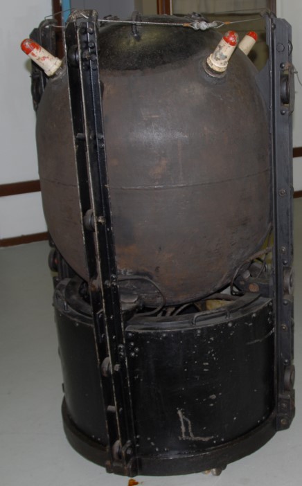

For å fortsette med samme tema, hva heter denne krabaten og hvor ble den produsert?
Det er i alle fall et uavhengig minesystem for legging fra ubåt, men de fleste av disse er ganske like - uavhengig av opprinnelsesland. Første inntrykket er østeuropeisk, men jeg har ikke så mye dokumentasjon på disse. Kan også være en tidlig (WW1) tysk mine - feks "Type II", så jeg kan jo forsøke det som en start...

Close, but no cigar. Hverken tysk eller østeuropeisk.
h-bu
Posts: 220
Joined: 28 Jan 2008 9:14
Tips: Fabrikken produserte miner for markedsføring i Finland, Estland, Holland, Polen,
Spania, Hellas, Romania og Kina(!). Fabrikken laget også i alt minst 7 miniubåter for minelegging. De var også en stor produsent av synkeminer og torpedoer.

Bedriften var en betydelig produsent av damplokomotiver. Det meste av våpenproduksjonen er etter hvert overtatt/kjøpt opp av andre, men fortsatt er det på dette stedet en operativ testbane for torpedoer, banen ligger i ferskvann. En god del materiell av ulike slag er også eksportert til Norge.

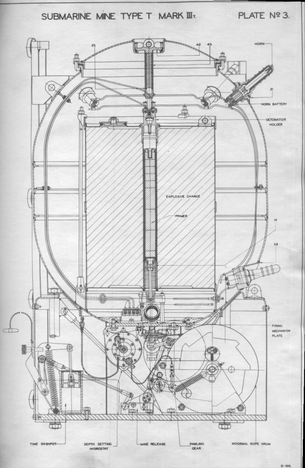

Finner ikke noe bilde, men britisk mine type "T Mk II" eller "T Mk III" (de er like eksteriørmessig) er en mulig kandidat - de er i alle fall av samme type, for utlegging fra vertikal sjakt (ubåt). Usikker på om disse har horn på toppen dog, og den burde hatt et sylindrisk "magebelte" mellom kuppelens topp og bunnsylinder.
De ble produsert av Vickers, som har vært involvert i en rekke ting. Mht torpedo, så var vel det via Whitehead som de kjøpte opp.
EDIT: Fant en tegning av Mk III, og den er nok ikke identisk:

Er nok ikke helt rett. Mina er en svensk ubåtmine M/32 fra Motala fabriker, som hadde en betydelig våpenproduksjon.
Du er imidlertid nå så nær som det vel er mulig å komme, så jeg godtar svaret. Din tur!
