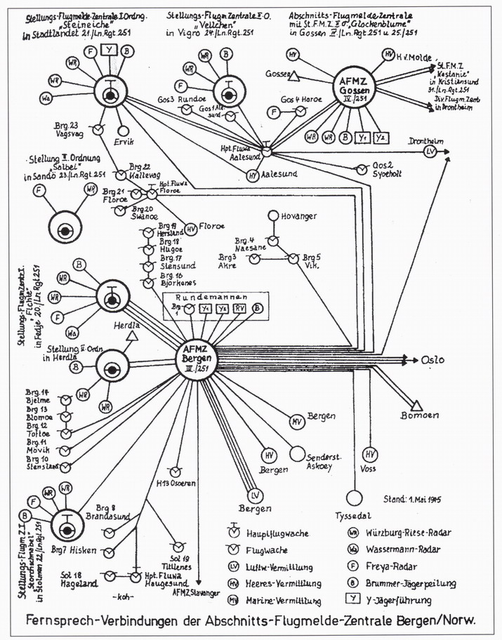

Da har jeg omsider fått begynnt å scanne dokumenter :)
På "unterabschnitt florø utklippet" ser det ut som om det bare var FluWa Brg.19 Herland Brg.20 Svanø og Brg.21 Florø som lå under Hptfluwa, men er ikke helt sikker på om jeg tyder det riktig...
På "Geschichte der luftnachrichten" er det Brg.23 Vagsvaag, Brg.22 Kallevaag, Brg.21 Florø, Brg. 20 Svanøy. Mens Brg.19-16 ligger direkte under AFMZ Bergen. Salbei ser ikke ut til å ha forbindelse noensteder....
Er ikke sikker på datoen på dette da det kommer fra "Herdla heftet". Tydelig at her også har vert noe rot/uklarheter meldingsvei da Salbei står uten forbindelse og FLIEGE ikke er nevnt.... MEN, alt kommer jo an på hvilket årstall denne "Geschichten" baserer seg på... Er den fra Hoffmann denne også?
Kim G J
Geschichte der luftnachrichten.jpg (203.1 KiB) Viewed 5156 times

hej,
Nej det ser noget mærkeligt ud. Både det diagram jeg har lavet og kortet - der er fra Hoffmann II/1 - er status pr 1 Maj 1945.
Mit diagram er lavet på baggrund af den tyske original kilde, så jeg ville stole mere på det end Hoffmann, selv han laver fejl engang imellem, ligesom alle os andre.

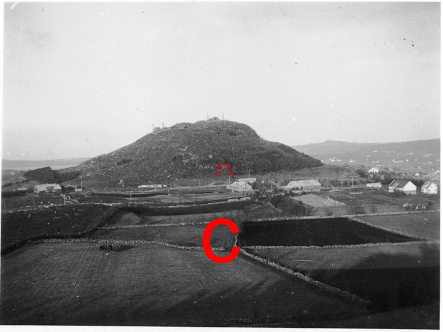

hei første post jeg har på dette forumet. bildet viser senderene på toppen av jåttå nuten , bildet er tatt i tidsrommet 18.10 - 05.12 1942.er fra en album som er tatt av en avdeling som heter III UAL .albumen viser at de reiste mye rundt til forskjellige plasser i norge mellom 1942 og 1944 .var største parten av tiden i rogalands området fra flekkefjord til utsira. kann ikke si med sikker het at det finnes tunell til jafu på dette tidspunktet ,har markert med rødt det som kan være en kamuflert inngang ,samme plass som dagens inngang er på.Noen som kann si hva UAL står for?
Ernst
III UAL gausel redusert.jpg (294.89 KiB) Viewed 5092 times

eknutson wrote:hei første post jeg har på dette forumet. bildet viser senderene på toppen av jåttå nuten , bildet er tatt i tidsrommet 18.10 - 05.12 1942.er fra en album som er tatt av en avdeling som heter III UAL .
Hei, litt av en første post, jeg har lett etter bilder av Jåttånuten en stund! :)
Bildet viser flere detaljer jeg må se nærmere på.
Har du en større versjon av bildet? Er albumet tilgjengelig på nettet?
